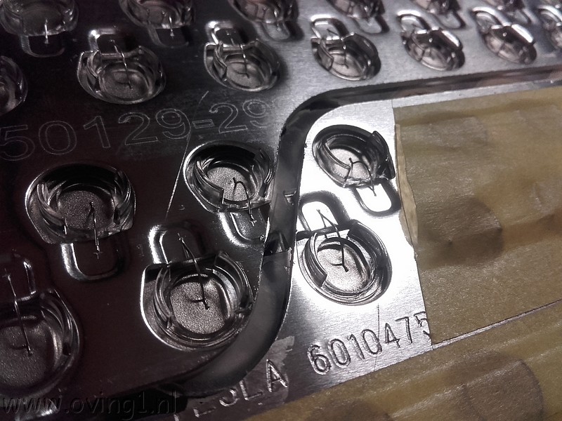

Общаюсь я с Димой Jora Karandas как то на тему тесла модулей и он мне говорит, что уже есть опыт конвертации тесла модулей с 6s на 12s путем разрезания на фрезерном станке соединяющих шин. Я был приятно удивлен читая англоязычный форум, ссылку на который дал Дима (как я мог не увидеть эту тему сам не знаю 8O ).
Так что вся изложенная ниже информация чистой воды копи паст ;)

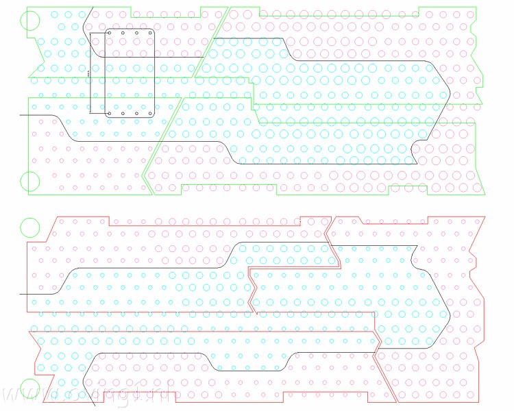

Логика вполне простая. В модулях с 85кВтч батареи 444 ячейки 18650, по 74шт в параллели. Имеем 2 шины, которые выходят на силовые контакты, соединенные усиками с 74шт и 5 шин с усиками к 148 ячейкам, соединяющие по две 74р параллели, т.е. плюс одной с минусом другой. И все что надо это сделать две силовые шины по 37р и 11 шин по 74р, соединяющие новые 37р параллели плюс с минусом. Добавить балансировочные провода и соединить одно место на модуле. Автор на форуме выложил всю необходимую информацию и даже заснял немного видео.
Как резать:
Tesla module 12s modificatie-Model.jpg [ 131.14 КБ | Переглядів: 10361 ]
Новая параллель 37р

Разрез.
2017-02-18 19.19.46.jpg [ 142.44 КБ | Переглядів: 10361 ]
Фоток и текста предостаточно по ссылке на оригинальный источник ниже:
