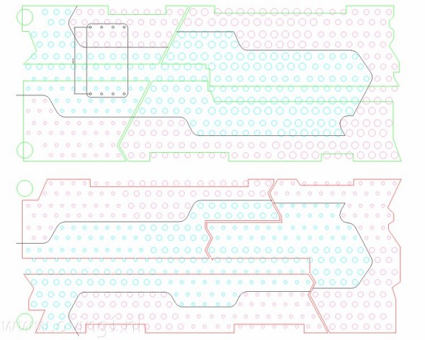

Логика вполне простая. В модулях с 85кВтч батареи 444 ячейки 18650, по 74шт в параллели. Имеем 2 шины, которые выходят на силовые контакты, соединенные усиками с 74шт и 5 шин с усиками к 148 ячейкам, соединяющие по две 74р параллели, т.е. плюс одной с минусом другой. И все что надо это сделать две силовые шины по 37р и 11 шин по 74р, соединяющие новые 37р параллели плюс с минусом. Добавить балансировочные провода и соединить одно место на модуле. Автор на форуме выложил всю необходимую информацию и даже заснял немного видео.
Как резать:
Tesla module 12s modificatie-Model.jpg [ 131.14 КБ | Переглядів: 10466 ]
Новая параллель 37р

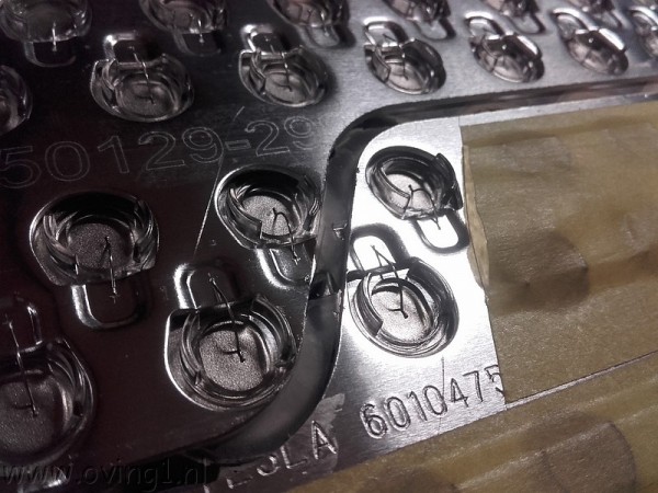

Разрез.
2017-02-18 19.19.46.jpg [ 142.44 КБ | Переглядів: 10466 ]

Теоретически можно фрезой с подвижной платформой только ширина модуля около 31см!
Надо учитывать еще один факт, что из-за соединения шин (см.фото) появляется проблема использования родного пластика :(

Я в своё время побоялся ложить модуль на станок с ЧПУ. Было два аргумента - из-за температуры резания и сил может сместиться платина, которую режут. И второй - стружка может замкнуть контакты.
Но на такой маленькой подаче, как на видео - смотрю проблем почти нет.
 Заголовок повідомлення: Re: Конверсия тесла модулей с 6S на 12S
#43149Повідомлення 02 жовт 2017, 11:17
Я так понял резка идет с паузами, для остывания металла шины ну и стружку сразу засасывают воздухом. Работа не быстрая, медленная и счипетильная. Но результат даст о себе знать.
