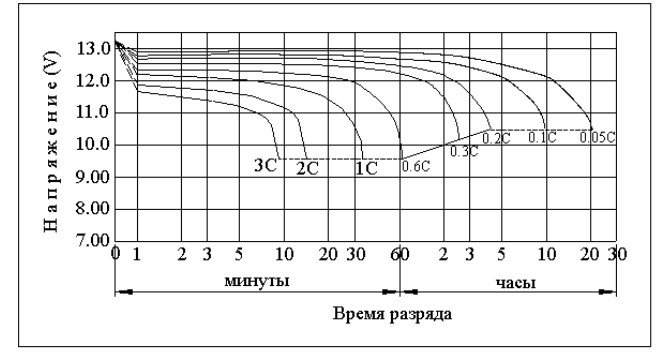

Чтобы свинец отдавал хотя бы половину своей емкости на токе быстрой зарядки для лифа его должно быть очень много. Столько, чтобы для него ток разряда был в районе 0,5С или еще меньше. На сколько я знаю, емкость свинцовых АКБ пишут при 20ти часовом разряде, а это 0,05С. Тогда такая батарея займет уже не просто уголок в квартире. Тягать десятки 40-50 кг АКБ на этапе постройки и в процессе периодической замены сдохших - вряд ли сильно захочется :)
Даже если какие-то продвинутые свинцовые АКБ отдают полную емкость на 1С без проблем, то их надо будет около 15 штук на 100Ач (при условии что они не убитые, а свежие), это для 20 кВт*ч.

А ничего, что при 2С они работают 10-15 минут вместо 30? Т.е., используется половина заявленной емкости, а остальное - в "трубу"?!
хочется - работайте по 15 минут заряда.
Вы серьезно? :)
и в какую "трубу" улетучивается половина емкости ? :lol:
...а если дать постоять 1 минуту - то откуда "прилетает" эта улетучившаяся емкость?
...люблю дилетантов - у них мир строго простой и черно-белый...
так вот, если на УПС повесить стартетные АКБ, то вы удивитесь: токи в 1С отдаются спокойно и без "улетаний" :winken:
Химию учите и Электрохимию.

Сорока , не надо передергивать и уводить суть дискуссии.
или этот график с даташитов не правильный ?
