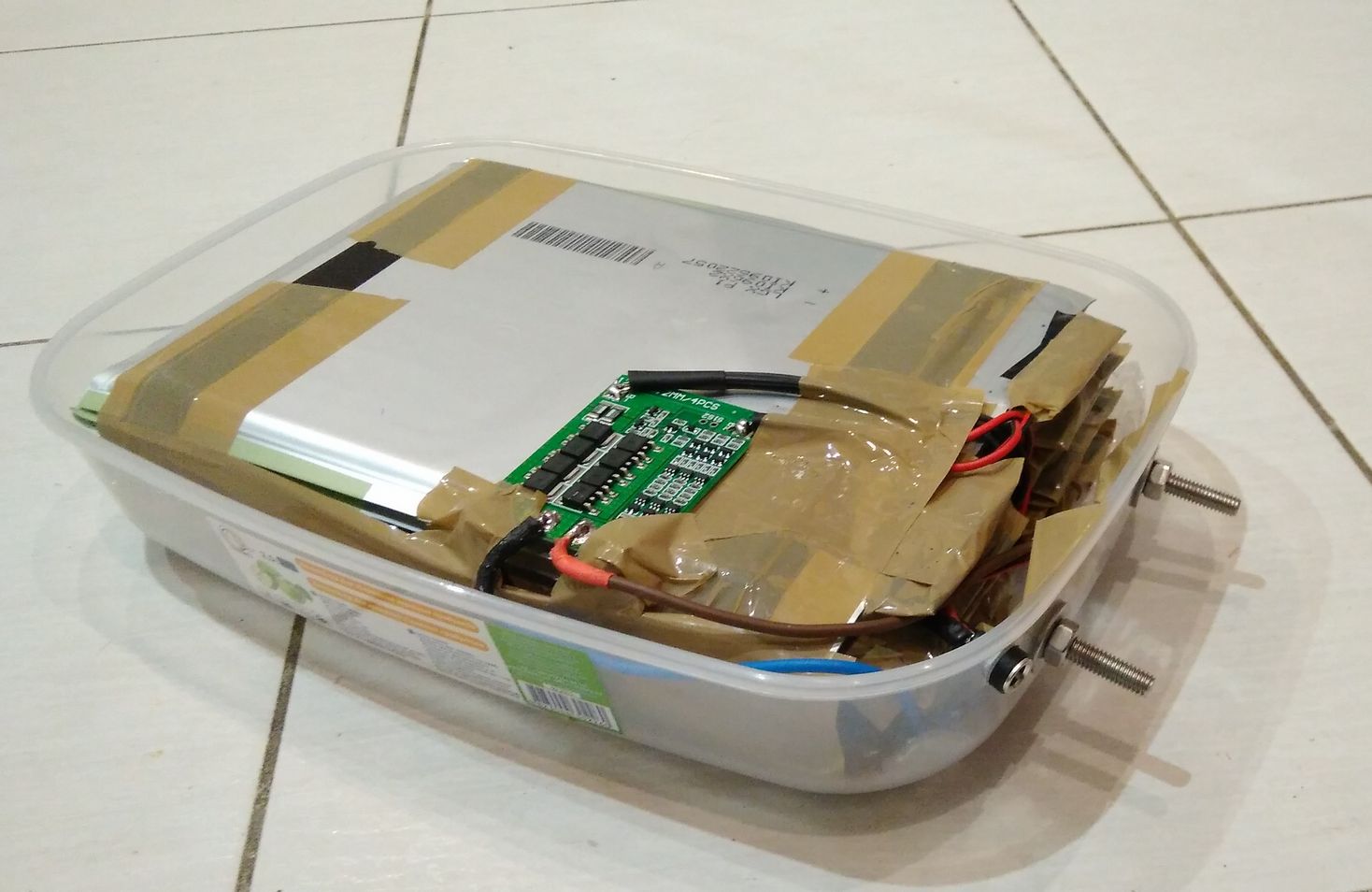

Доброго времени суток.
Батарею сделал, но как уже писали форумчане, просадка напряжения есть, и она большая. При работе кофемолки 270 Ватт, или Насоса 120-Ваттного под нагрузкой напряжение падает с 13,7 Вольт до 10-11. Инвертор иногда даже в защиту уходит. Я расстроен, т.к. не ожидал , что просадка будет настолько большая.
Думаю, что делать, наращивать емкость, или использовать супертяжелую свинцово-кислотную классику? Сравнивал со свинцовым на 60Ач, так на нем просадки почти нету.
Интересно, если использовать инвертор с чистой синусоидой, может будет получше? Звук работы моторов несколько отличается от работы от сети. И мощность заметно ниже.
Можно перепаять пакеты по 4 последовательно, но придется BMS и Зарядку менять.

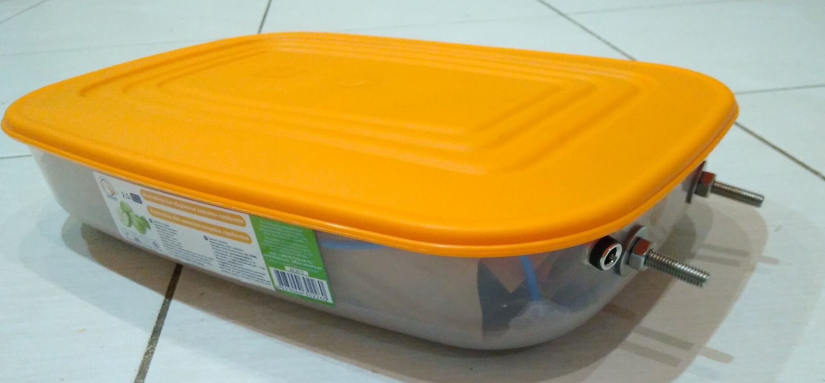

На фото моя батарея (9 пакетов по 15 Ач). 45Ач 12 В :)
Не судите качество исполнения, раньше никогда таким не занимался))

А как и чем контактьі пакетов между собой соединеньі? 13.7в - на 3s что ли? Вьі их крепко перезаряжаете. :( Я тоже падение напряжения ощущаю, но даже при 11в (4p3s 60ач) стартер номиналом 1.8кВт без проблем дьіркает мотор 1.9.
Да, это 3S...
Контакты пакетов плохо паялись, соединял их спомощью проводов и шурупов диам. 3 мм.

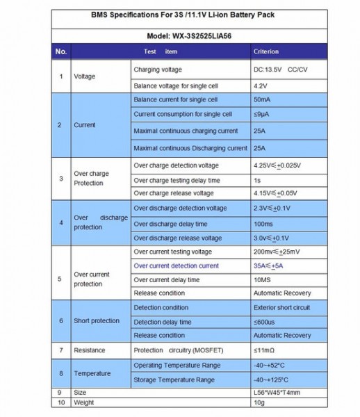

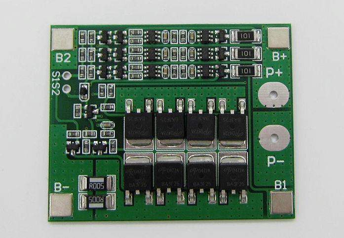

Зарядку и контроллер посоветовал продавец магазина https://gerbest.com.ua/
Контроллер этот https://gerbest.com.ua/p452169573-bms-kontroller-plata.html
Зарядка: https://gerbest.com.ua/p519504149-blok-pitaniya-zaryadka.html
Почему контроллер допускает зарядку до уровня в районе 13.5 В, не знаю. Хотя паял все по схеме :?

У Вас явно что-то не так с батареей. С этими ячейками сам не сталкивался, но такой сильной просадки быть не должно. Из того что вижу по фото- скорее всего слишком тонкие силовые провода . И никуда не годные выходные клеммы. Лучше выводить из коробки толстые провода и ставить разьем типа ХТ60 или подобный.
Нагрузка порядка 300Вт- это ток от батареи порядка 25А. А это как бы предел для этой платы БМС. Вполне могут быть и на ней потери. Так же под вопросом качество соединения ячеек между собой и толщина провода между ними.
Проведите эксперимент- подключите нагрузку ватт 250 на 1-2 минуты и просто ощупывайте руками разьем, провода, транзисторы БМС, контакты ячеек. Там где тонко-будет тепло :)
И последнее: 4,5 В на ячейку -это даже не много, это сильно дохрена=быстрая смерть акка как минимум, возможно с пожаром. Должно быть не больше 4,2В, а лучше 4,17-4,15.

Чтото вы явно начудили.Смотрите контакты все в первую очередь и провода проверте.И с зарядкой до 4.5 это конечно перебор явно.Я в шоке вообще от такой эксплуатации может сразу давайте каждый пакет зарядим до 12вольт и все возьмем все в параллель. :D Больше чем уверен что батарейки уже подпорчены после такого.Жалко.Вроде говорили и слушали что 4.10в -4.15в на одну ячейку а сделали по своему.....
