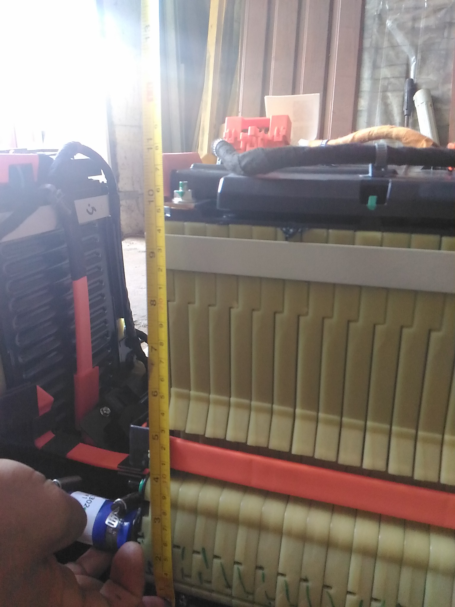

#54357Повідомлення 18 бер 2018, 09:10
doc1972 писав(ла):
высота 240 мм
длина модуля 1кВт\ч 115 мм,2 кВт\ч 230 мм.
У меня чуть другие данные по высоте. И для меня это очень критично, т.к. родные ящики Кенги могут вместить аккумуляторы max270мм по высоте (если минус нижние рёбра жёсткости то вообще 240мм)
P_20170909_151839.jpg [ 606.38 КБ | Переглядів: 11404 ]

#54373Повідомлення 18 бер 2018, 11:18
да,конечно,нужно учесть крышку самого модуля и БМС,мерил без них уже разобранный модуль,отсюда и расхождения.Ещё 3 см нужно добавить.

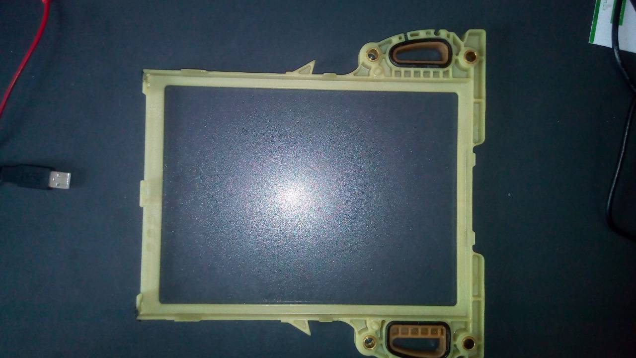

#54377Повідомлення 18 бер 2018, 13:07
если кому принципиально-можно "уши" охлаждения отпилить болгаркой,или делать сборку из пакетов.
0-02-05-dfcf0677b6d54f20ba2c7cb6185eede14d7cb8112227939732c5023db592f5f0_full.jpg [ 80.46 КБ | Переглядів: 11378 ]

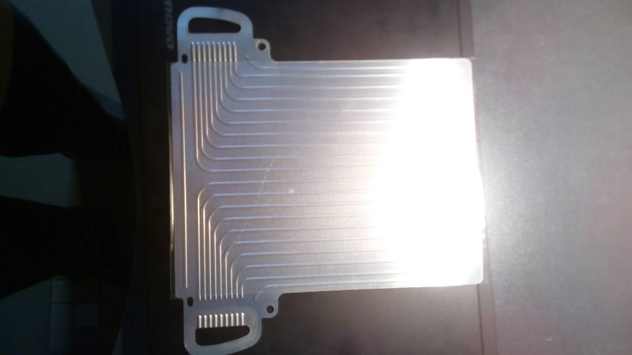

#54575Повідомлення 20 бер 2018, 17:21
вот такие пластины
0-02-05-cf4226390a46cc1f6eecf1a018e44220aa5d0cfbef05d8be4c296cd542a1cedc_full.jpg [ 46.25 КБ | Переглядів: 11245 ]

doc1972 писав(ла):
вот такие пластины
Неужели там именно каналы для тосола? Держал в руках и не присмотрелся.
 Заголовок повідомлення: Re: Батарея Shevrolet Volt
#54608Повідомлення 20 бер 2018, 21:46
doc1972 писав(ла):
вот такие пластины
таки да,есть,правда не знаю как там что циркулирует,очень уж мелкие они,как капилляры.

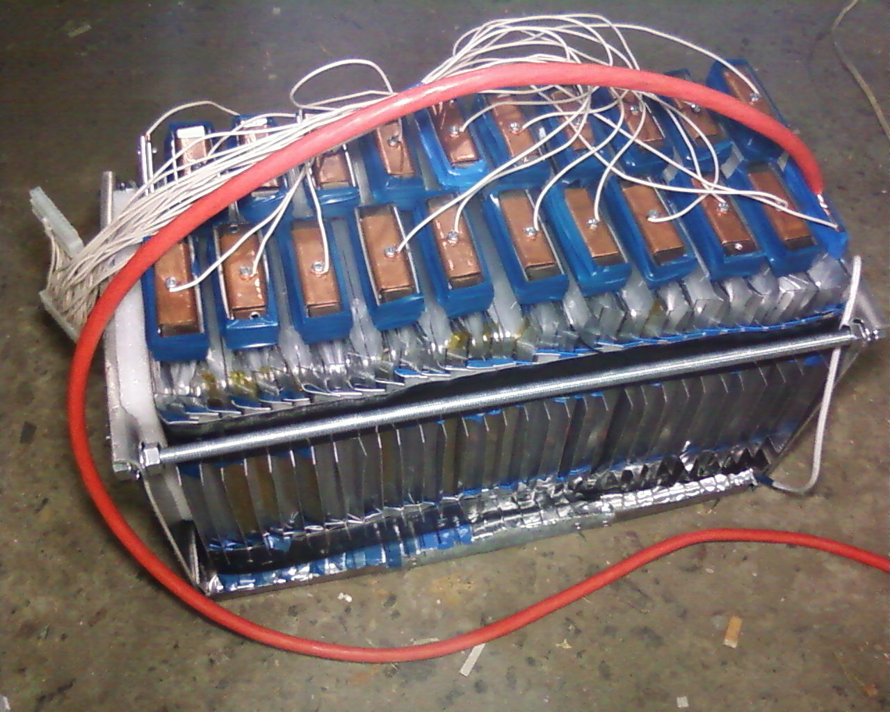

#54836Повідомлення 24 бер 2018, 22:03
сегодня продал 5 кВт\ч на электролодку,вот такая сборка получилась
0-02-04-144b06cc4402ca86c2309994a93aeddc9937e06b8b378956905bf4f064fd8226_full.jpg [ 120.07 КБ | Переглядів: 11140 ]
0-02-04-c9c63a503f845b8b6618163fc7c34dc0d64c816921d27ecb8b9446872807ff4d_full.jpg [ 152.3 КБ | Переглядів: 11140 ]
