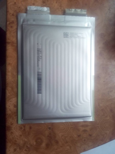

размеры модуля:
модуль имеет трапециевидную форму
ширина у основания 240 мм,ширина у верхушки 170 мм
высота 240 мм
длина модуля 1кВт\ч 115 мм,2 кВт\ч 230 мм.
размеры пакета:
высота 240 мм с контактами,
ширина 165 мм
толщина 6 мм
пакеты-минимонстрики LG
тестируемая емкость пакета 13243 мА\ч
каким током проверялась ёмкость ячеек?

ячейка проверялась током 15 ампер,пакет-одноамперным током,результаты одинаковы.

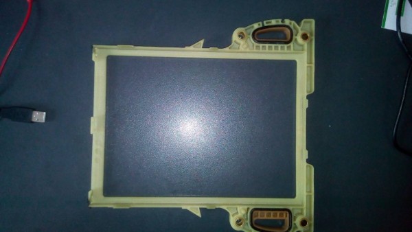

Вчера держал модули в руках. Оказалось, что между ячейками проложены металлические пластины, торцы которых проложены к водяным каналам. Через них и идёт передача тепла. На фото ячеки видны следы от рёбр такой пластины:
В принципе, такую конструкцию теплостабилизации уже делали на Био-авто. На фото внизу видны выходы металлических пластин. А в ящике напротив них устанавливался электрический нагреватель.

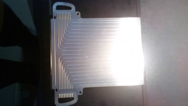

вот такие пластины

doc1972 писав(ла):
вот такие пластины
Неужели там именно каналы для тосола? Держал в руках и не присмотрелся.
 Заголовок повідомлення: Re: Батарея Shevrolet Volt
#54608Повідомлення 20 бер 2018, 21:46
doc1972 писав(ла):
вот такие пластины
таки да,есть,правда не знаю как там что циркулирует,очень уж мелкие они,как капилляры.

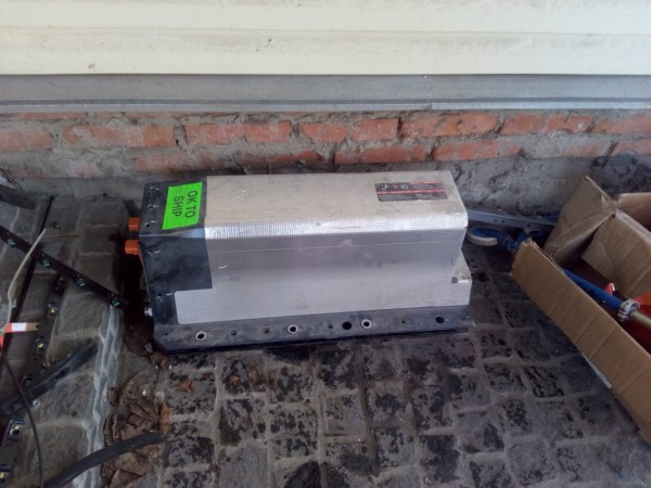

сегодня продал 5 кВт\ч на электролодку,вот такая сборка получилась
