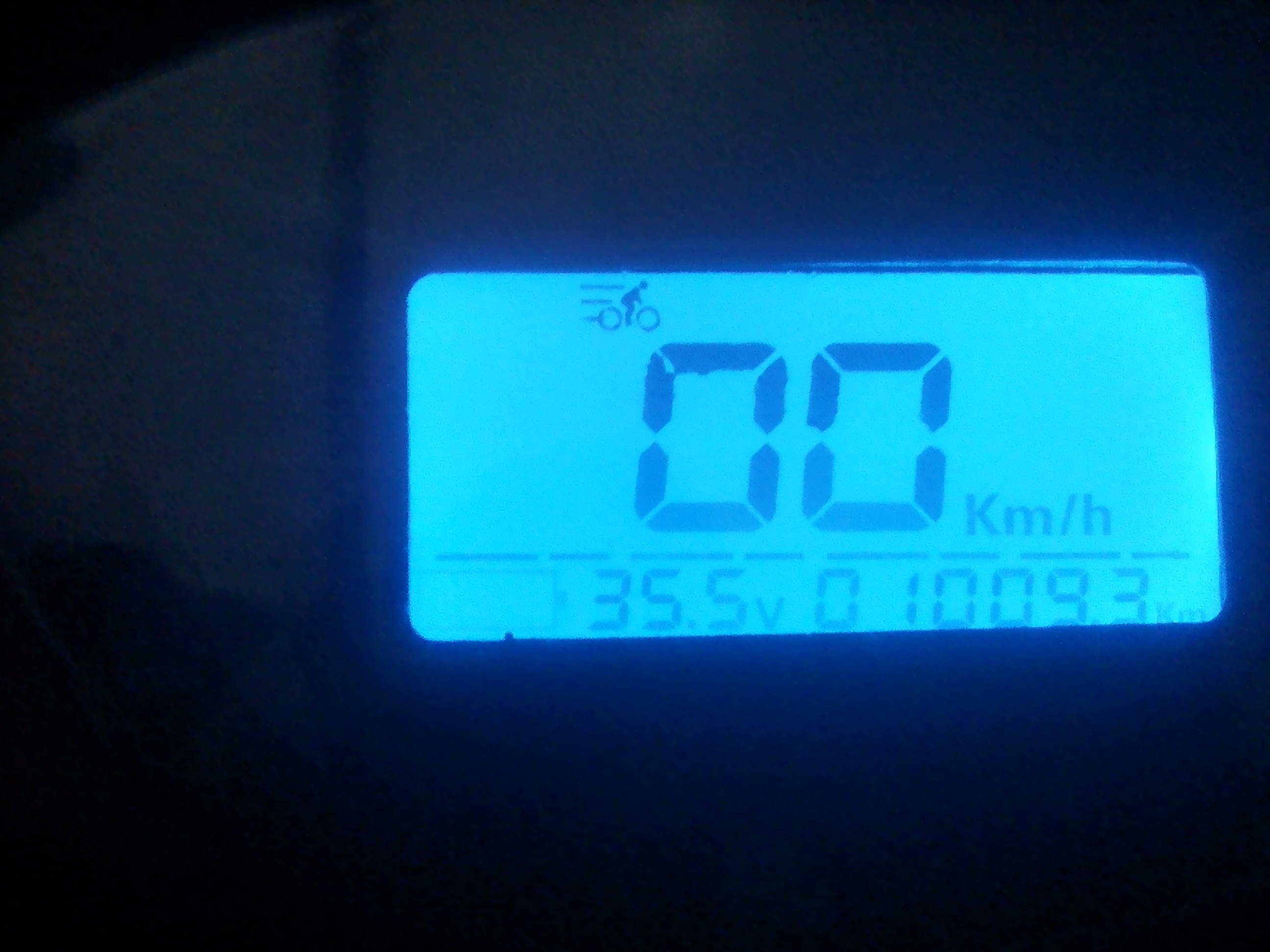

#54142Повідомлення 15 бер 2018, 00:55
неудача :( полный провал :( испытал сегодня вариант с джамп стартерами, проехал пару километров, может даже меньше т.к. толкал на подъём, напряжение так проседало что не тянуло на горку, да ещё и полиция остановила изза того что еле полз :(
IMG_20180314_232937.jpg [ 1.31 МБ | Переглядів: 8204 ]
Коментарій до файлу: под конец до 35 опустилось, номинал 48
IMG_20180314_233027.jpg [ 965.66 КБ | Переглядів: 8204 ]
 Заголовок повідомлення: Re: Джампстартер как источник питания
#54144Повідомлення 15 бер 2018, 07:10
Звідки: Minsk, Great Litva
Умрут быстро, у них на силовой аыход нет никакой защиты. Использовал такую батку в 4S как джамп-стартер.
В прошлом году погрузчик ей заводил, и одна банка ушла в минус. Как ее ни мучил, она не поднялась. Этой зимой один раз выручила, а на второй раз на очень разряженой бортовой АКБ, аж дым из нее пошел. Думал пыхнет. Сделал из нее 3S. Но три банки много хуже в джамп стартере. На них при пуски падение до 9 вольт, а на четырёх много бодрее.
