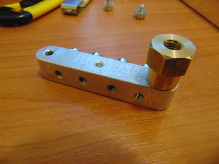

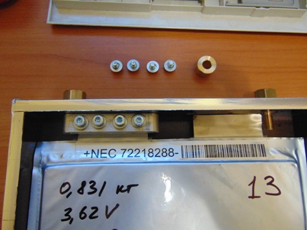

Вот так собираю батарейку. 4 монстра в параллель. Два снизу и два (на фото их нет) будут прикручены сверху на 4 болта М5. Шина алюминий. Болт с внутренней резьбой латунь.

У вас пакеты будут на контактах висеть? Или что-то по бокам предусматривается?

Конечно же висеть они не будут. Буду клеить на строительный двухсторонний широкий скотч. Как к корпусу так и пакеты между собой. Думал делать рамку вокруг пакета наподобие как в лифовских, но пластик шибко дорогой, много обрезков получается. Если склеить двухсторонним + стянуть несколько батареек между собой и размещать горизонтально в авто, думаю ничего с ними не случится.

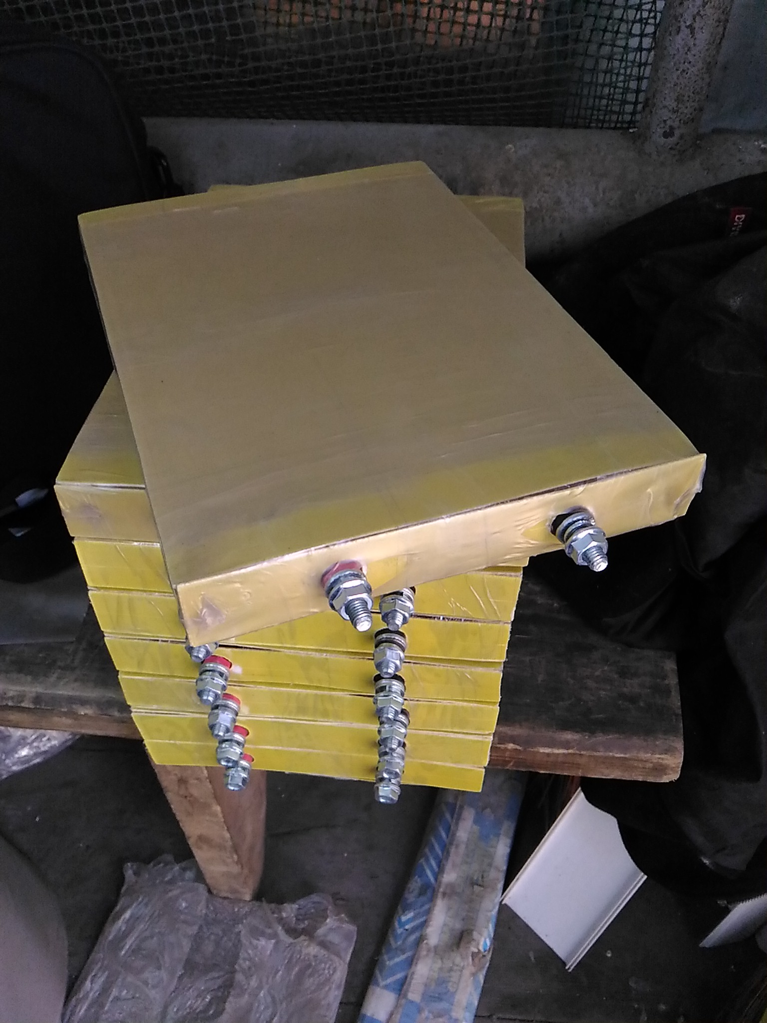

Наш ответ Ниссан Лифу. Вид не окончательный. Сейчас придумали как сделать ещё красивее.
3,65В, 148Ач, реальные 3С

Для шины между монстрами внутри батареи лучше всего использовать алюминий? Тоже буду делать четыре корпуса для сборки из десяти 5s2p

Там контакты даже не алюминий. Так что гоняться не стоит. Мы делали мощнейшими медными перемычками.
Проверяли в лаборатории переходное сопротивление меди против 3х шайб из белого металла (неизвестно из чего сейчас метиз делают). Шайбы проиграли в 5 раз.
