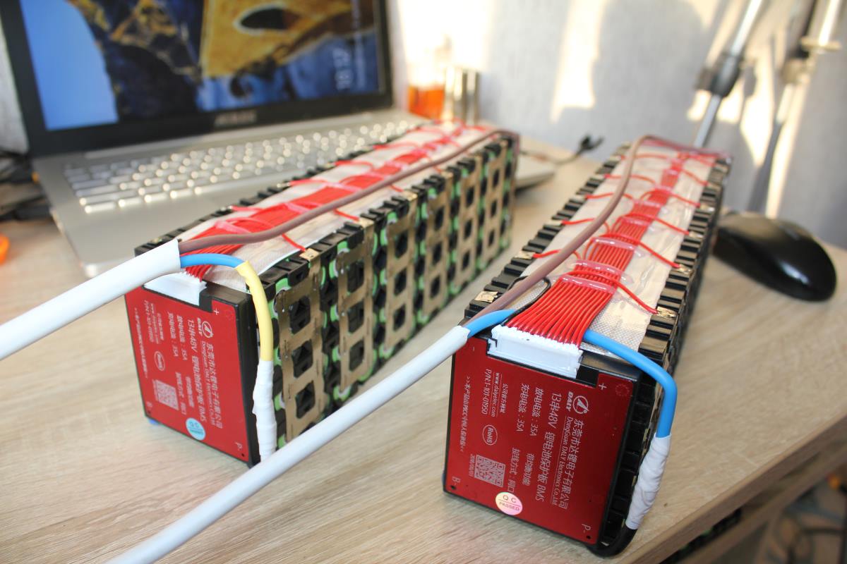

2 аккумулятора на 2 стороны рамы. 13S4P

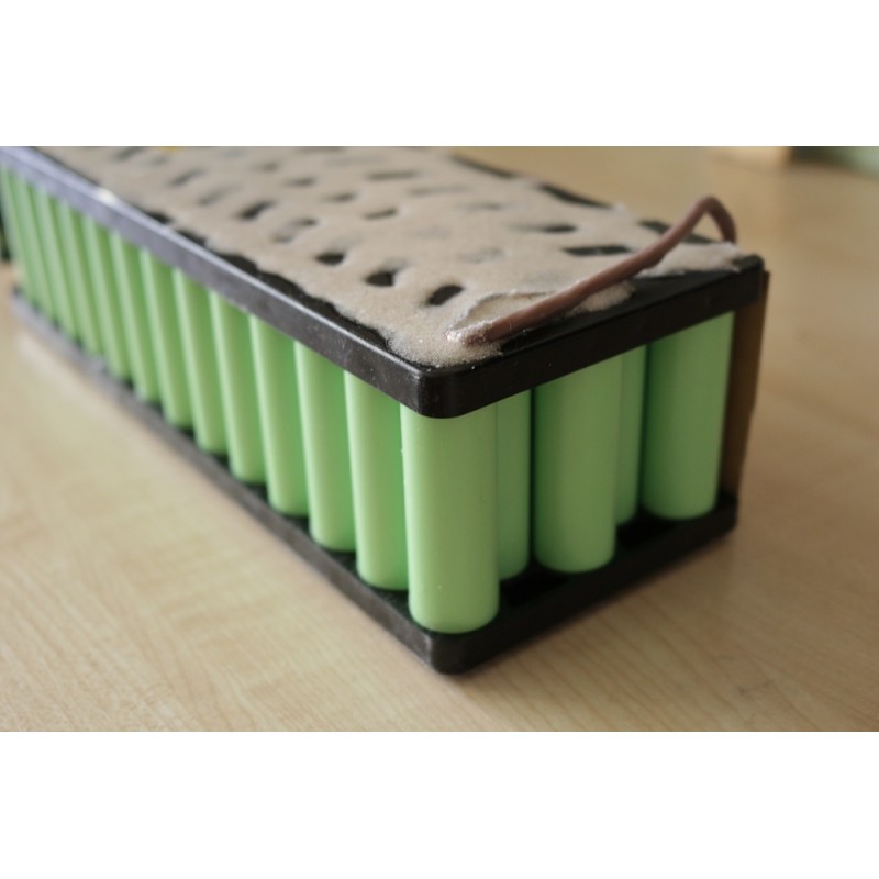

Я силовые "+" и "-" пдпаиваю по диагонали к сборке.

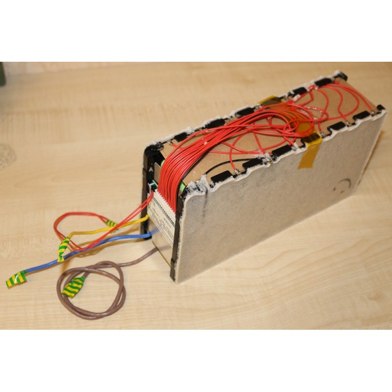

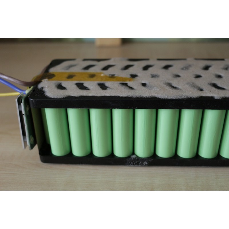

Еще можно заливать диэлектрическим герметиком:
akumulyator-li-ion-48v-18ah-dlya-elektrovelosipeda-13s6p-s-bms.jpg [ 77.86 КБ | Переглядів: 15051 ]
akumulyator-tesla-li-ion-48v-15ah-dlya-elektrovelosipeda-13s5p-s-bms (1).jpg
akumulyator-tesla-li-ion-48v-15ah-dlya-elektrovelosipeda-13s5p-s-bms (1).jpg [ 54.95 КБ | Переглядів: 15051 ]
akumulyator-tesla-li-ion-48v-15ah-dlya-elektrovelosipeda-13s5p-s-bms.jpg [ 64.75 КБ | Переглядів: 15051 ]
#65263Повідомлення 04 вер 2018, 13:28
kucha писав(ла):
Возник вопрос, а если начнется газовыделение в аккумуляторе? клапана надеюсь не залиты?
#65264Повідомлення 04 вер 2018, 13:55
Звідки: Киев, Харьковский р-н
TheMarshall писав(ла):
Возник вопрос, а если начнется газовыделение в аккумуляторе? клапан надеюсь не залит?
Герметик имеет резино/желеобразную структуру, клапану он никак не помешает.

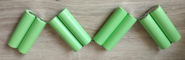

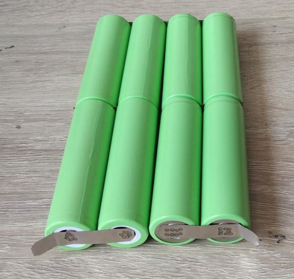

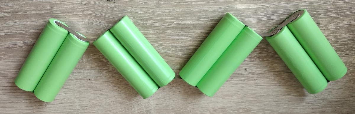

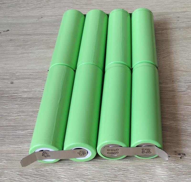

Может кому пригодится такой вариант сборки. 4S2P
4S2P.jpg [ 76.58 КБ | Переглядів: 14981 ]
4S2P-2.jpg [ 69.85 КБ | Переглядів: 14981 ]
4S2P-4.jpg [ 44.72 КБ | Переглядів: 14981 ]
4S2P-3.jpg [ 44.71 КБ | Переглядів: 14981 ]

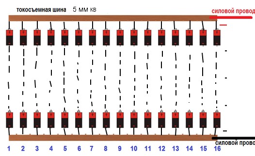

Хочу електротранспорт: Yamaha PES2
Какой тип соединения более предпочтителен для бмс и длительного использования, паралельно-последовательное как в модуле Tesla или последовательно-параленьное с шинами на + и - как показано на схеме ранее? В последнем варианте от каждой батарейки зависит работоспособность всей сборки.

пример последней схемы
