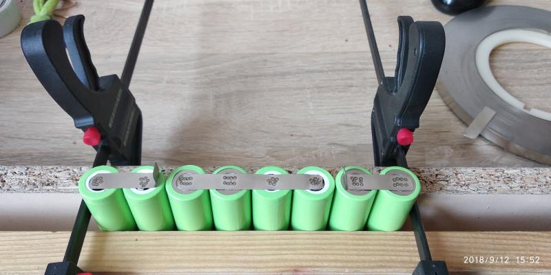

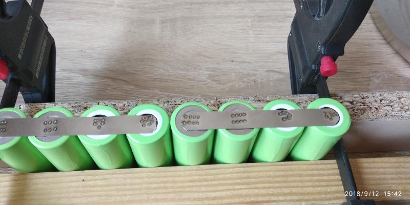

#65712Повідомлення 13 вер 2018, 09:26
Может кому пригодится такой вариант сборки. 4S2P
4S2P.jpg [ 76.58 КБ | Переглядів: 15436 ]
4S2P-2.jpg [ 69.85 КБ | Переглядів: 15436 ]
4S2P-4.jpg [ 44.72 КБ | Переглядів: 15436 ]
4S2P-3.jpg [ 44.71 КБ | Переглядів: 15436 ]
