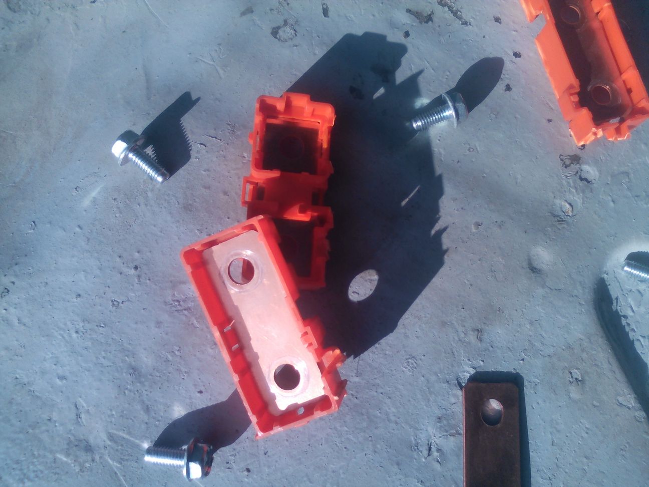

ок еще вопрос
не хватает вот таких штучек,мож продаст кто?
нужно пять штук

#37799Повідомлення 17 черв 2017, 18:50
2,9 это маловато. Можете получить ёмкость даже меньше чем до этого.
Мы уже сталкивались с таким эффектом. Добавляешь аккумуляторы. Вроде как общая ёмкость возрастает. Но они же и не до заряжаются. То есть ёмкость падает. И общий баланс батареи может даже уменьшиться!!
Это примерно такой же парадокс, как у Михалыча с увеличением КПД при уменьшении напряжения.
