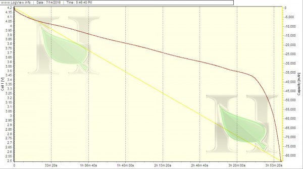

Лифовские консервы относятся к литий-ионным - LiMn2O4 with LiNiO2, суть графика в форме кривых, если соединить параллельно 33 штуки 18650 по 2 а*час и разряжать токами в 33 раза больше, форма не изменится, зато токи и емкость станут "те".
Емкость декларируется производителем, как правило, при токе 0,2 - 0,3 С для возможности сравнения разных ячеек и аккумуляторов.
dimademch2012 писав(ла):
Реально ли консерва б/у сможет отдавать ток 150А в течении 20мин , снизив напряжение до 7В за это время?
Реально ли дедушка покажет высокие результаты в спорте? :)
Есть личный опыт тестирования б/у консерв токами 60-52 ампер и 12 ампер. В первом случае, емкость составила немного более 40 а*час, во втором более 50 а*час, ВС было 4 мОм, вывод - для электромобиля не годятся, для велосипеда или скутера, может быть.

leaf_2016_1023489488.jpg [ 111.44 КБ | Переглядів: 14198 ]
338$ за 4S 82Ач или 338$ за 328Ач. Получаем 1,03$/Ач, а при 132$ за 2S 64Ач -> 132$ за 128Ач -> те же 1,03$/Ач. В сравнении с ценами на обычные консервы вообще отлично. Но в пересчете получаем 270$/кВт•ч. Парадокс, консервы с США в Украине стоят дешевле чем в самих США))

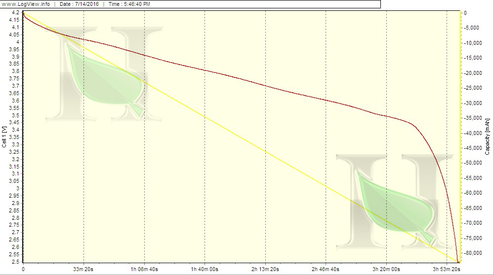

вопрос к знающим ...имеем батарею 20 лиф консервов то есть максимальное напряжение 20х8.4 =168 вольт,это практически максимальное напряжение.которое можно подавать на контроллер.
смотря на графики.вижу что при разряде батареи,в начале напряжение довольно быстро падает с 4.2 до 3.8 а дальше уже почти прямая линия
вопрос в следующем. если поставить 22 консервы,и недозаряжать их например до 3.9 вольт,имеет смысл? теоретически емкость батареи увеличится,и на сколько я понял.полностью заряженный аккум надо как можно быстрее начать разряжать.а то в нем проходят очень активно хим процессы и он от этого ложится.что кто думает по этому поводу?

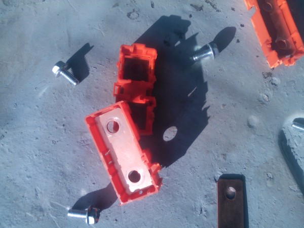

ок еще вопрос
не хватает вот таких штучек,мож продаст кто?
нужно пять штук
IMG_20170615_180056.jpg [ 1.43 МБ | Переглядів: 13762 ]

#37799Повідомлення 17 черв 2017, 18:50
Дякував (ла) 7050 Подякували 2612
2,9 это маловато. Можете получить ёмкость даже меньше чем до этого.
Мы уже сталкивались с таким эффектом. Добавляешь аккумуляторы. Вроде как общая ёмкость возрастает. Но они же и не до заряжаются. То есть ёмкость падает. И общий баланс батареи может даже уменьшиться!!
Это примерно такой же парадокс, как у Михалыча с увеличением КПД при уменьшении напряжения.
