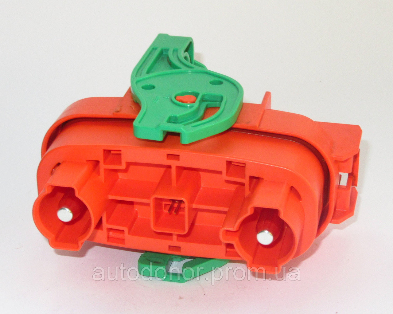

Алексей В писав(ла):
Сами размыкатели могут иметь встроенный предохранитель
...а на шо они похожи,и где их искать?
 Заголовок повідомлення: Re: Конструирование ВВБ электромобиля
#74616Повідомлення 10 лют 2019, 22:16
В основном используют лифовские.
1521394588_w640_h640_297c1_3na0b_nissan_leaf.jpg [ 218.79 КБ | Переглядів: 27864 ]
...спасибо,Лёша! Красивая штучка...интересно,она дефиците? И сколько может стоить?
На ЛИФ разборках , 50-100 долл.

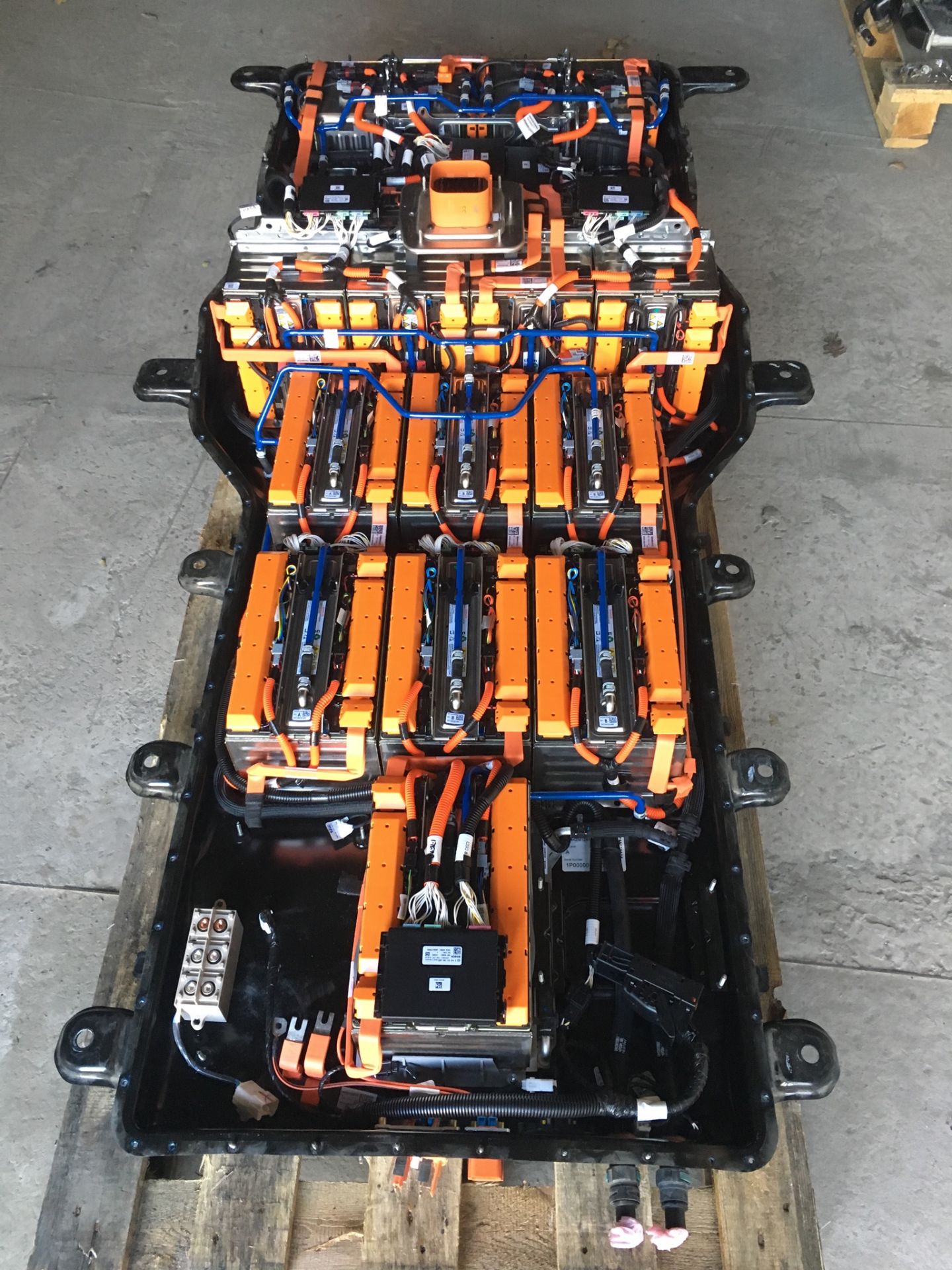

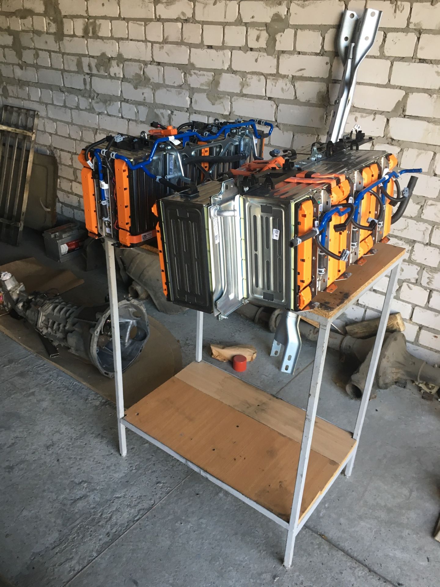

...батарея Фиат 500,целиком,97 ячеек,вольтаж - соотв., 64 А.
на сколько частей хочешь её поделить и как разместить.
...эх Лёша, если-бы я знал :cry: ...места катастрофически не хватает.
Хочу максимально сохранить некоторые заводские сборки/блоки.
С одним уже точно определился и хорошо вписал - это сборка из семи блоков по пять ячеек - соотв. 143,5В , ещё одна сборка из четырёх блоков по пять ячеек - соотв. 82В , и ещё семь отдельных блока по шесть ячеек - соотв. - 24,6В. Но эти семь ячеек желательно размещать двумя сборками по три блока + один блок (чтобы использовать заводской подогрев/охлаждение) Т.е. это будет ещё две сборки по три блока + один блок. Максимальное напряжение батареи 397,7В
Вот такой «ребус» :D ...
61C816F3-E3CB-44AA-B20F-5887F806EE9F.jpeg [ 438.11 КБ | Переглядів: 27712 ]
A43E8B84-CD7E-469C-8DE6-A4EB659503FF.jpeg [ 393.43 КБ | Переглядів: 27712 ]

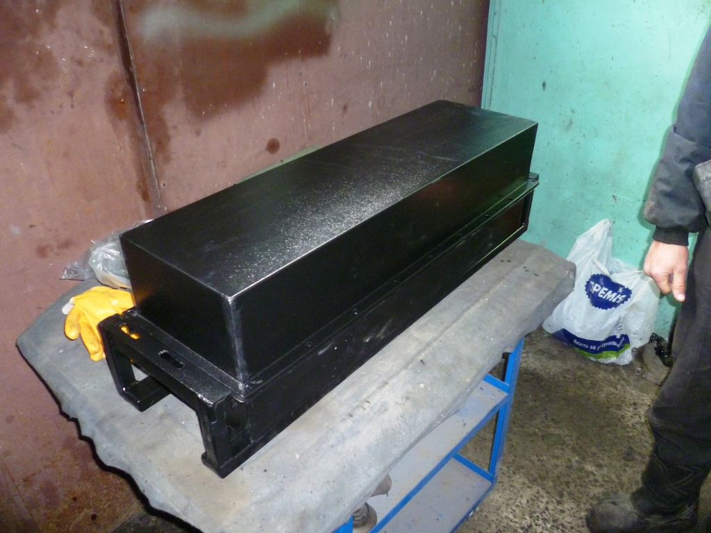

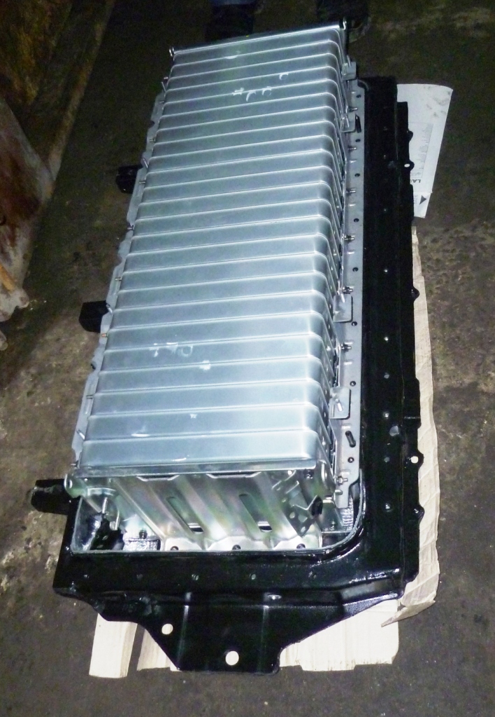

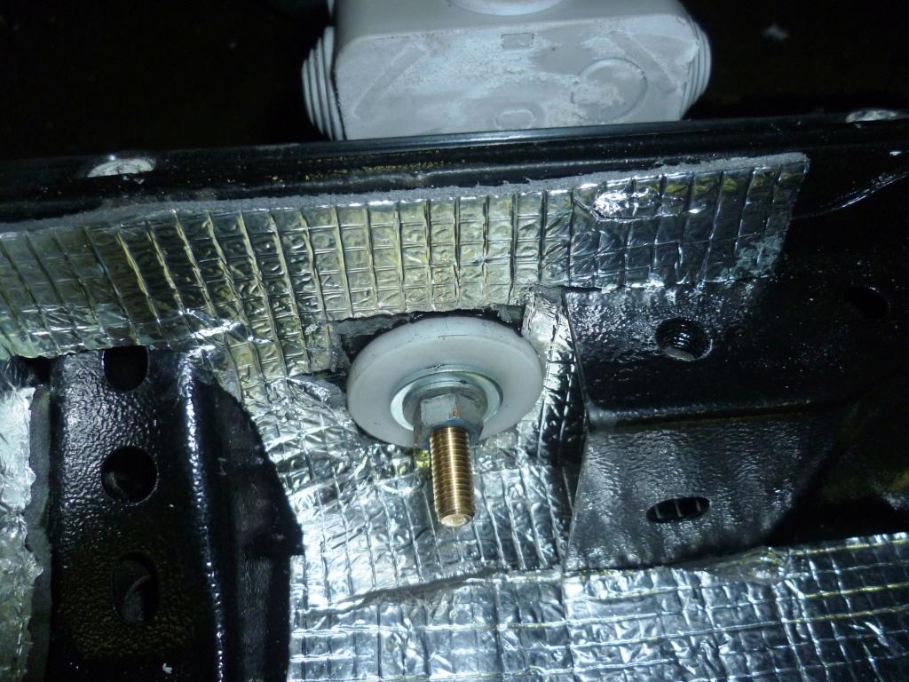

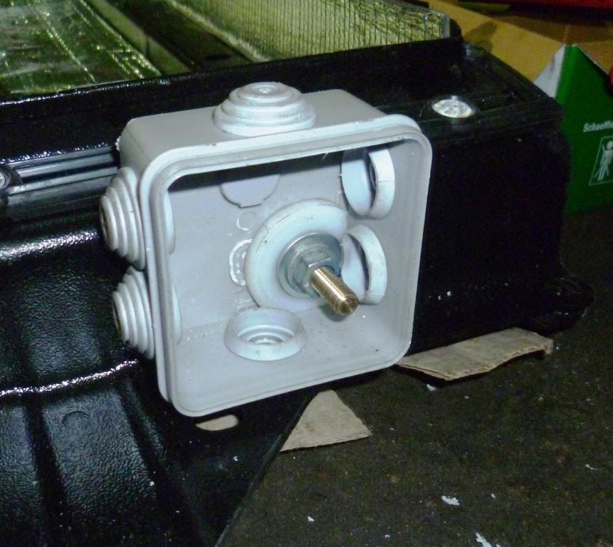

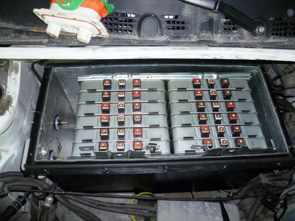

Тут , Энрико , каждый раз по разному. Мы как то делали два комплекта ящиков для Берлинго под Лиф-консервы, там выводы были и по разным сторонам ящиков и рядом. Делали медные шпильки и набор втулок для изоляции от ящика, снаружи вывод был защищён монтажной коробкой. Кабеля шли под машиной, в защите. Там было три ящика с разной компоновкой батарей, за счёт этого сэкономили одно место под ящик, куда в принципе можно было бы вписать ещё 24 консервы. Всё нормально работает , проблемы были только с "Армейским защищённым разъёмом" через который выводились провода БМС, подогревов и датчиков температуры. Эти чудо коннекторы потекли (кажется стала глючить БМСка) и пришлось как то проблему решать, но как надеюсь помнит Юра.

P1050670.JPG [ 389.21 КБ | Переглядів: 27695 ]

DSC_5530.jpg [ 318.24 КБ | Переглядів: 27695 ]

Коментарій до файлу: Компоновка переднего верхнего ящика
P1050693.JPG [ 138.26 КБ | Переглядів: 27695 ]

P1050680.JPG [ 105.53 КБ | Переглядів: 27695 ]

P1050682.JPG [ 152.18 КБ | Переглядів: 27695 ]

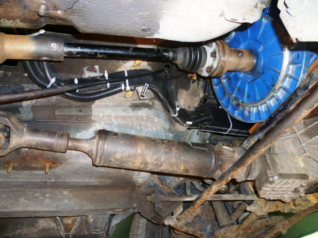

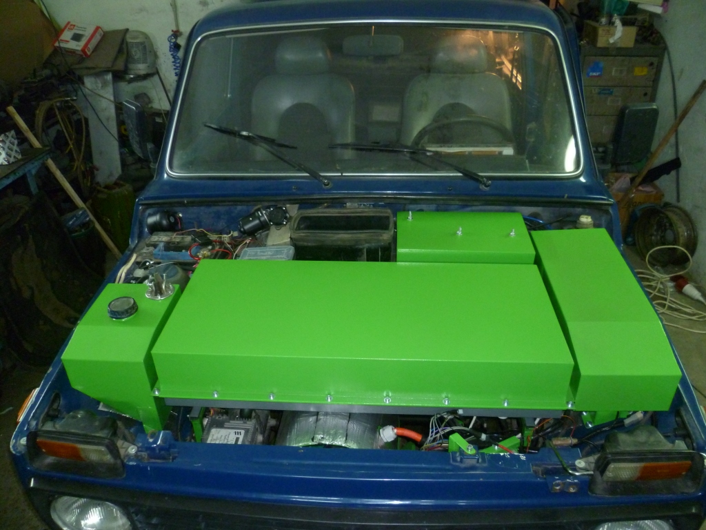

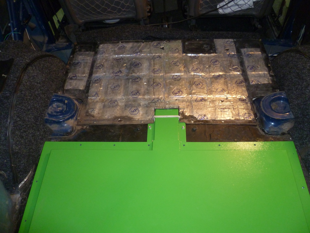

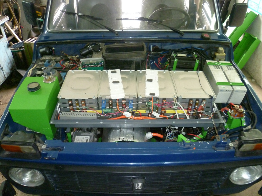

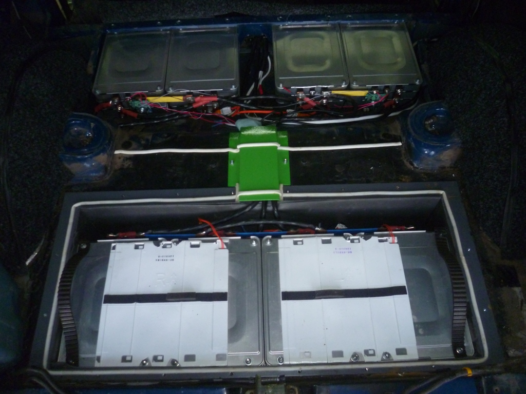

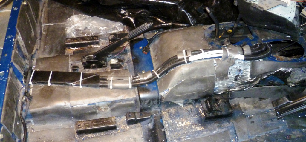

#74708Повідомлення 11 лют 2019, 22:32
На Ниве тоже разложили всё в три ящика- из ящика под багажником через отсек под задним сиденьем проводка шла через салон до отверстия для кулисы КПП, оттуда по "улице " в моторный отсек. Из переднего ящика выводили снизу через "гермовводы" . По максимуму укладывали проводку в мощные кабель-каналы, в багажнике защитили стальной крышкой.
Коментарій до файлу: Ящик под багажником и дальше отсек под сиденьем, между ними зелёная защита для проводки
P1060236.JPG [ 352.13 КБ | Переглядів: 27689 ]
Коментарій до файлу: Тоже самое в закрытом виде
P1060237.JPG [ 340.7 КБ | Переглядів: 27689 ]
Коментарій до файлу: Проводка по салону от задних ящиков
P1060014.JPG [ 294 КБ | Переглядів: 27689 ]
Коментарій до файлу: Те же кабеля в трансмиссионном тоннеле
P1060012.JPG [ 473.09 КБ | Переглядів: 27689 ]
Коментарій до файлу: Начинка переднего ящика
P1060224.JPG [ 441.23 КБ | Переглядів: 27689 ]
Коментарій до файлу: То же под крышкой
P1060283.JPG [ 372.96 КБ | Переглядів: 27689 ]
