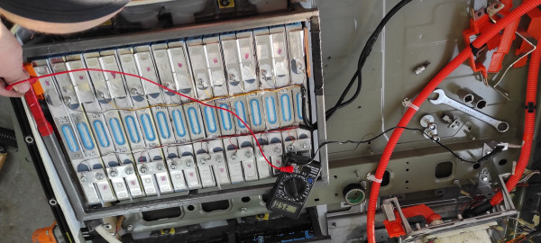

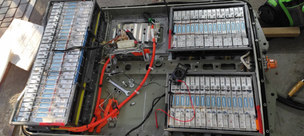

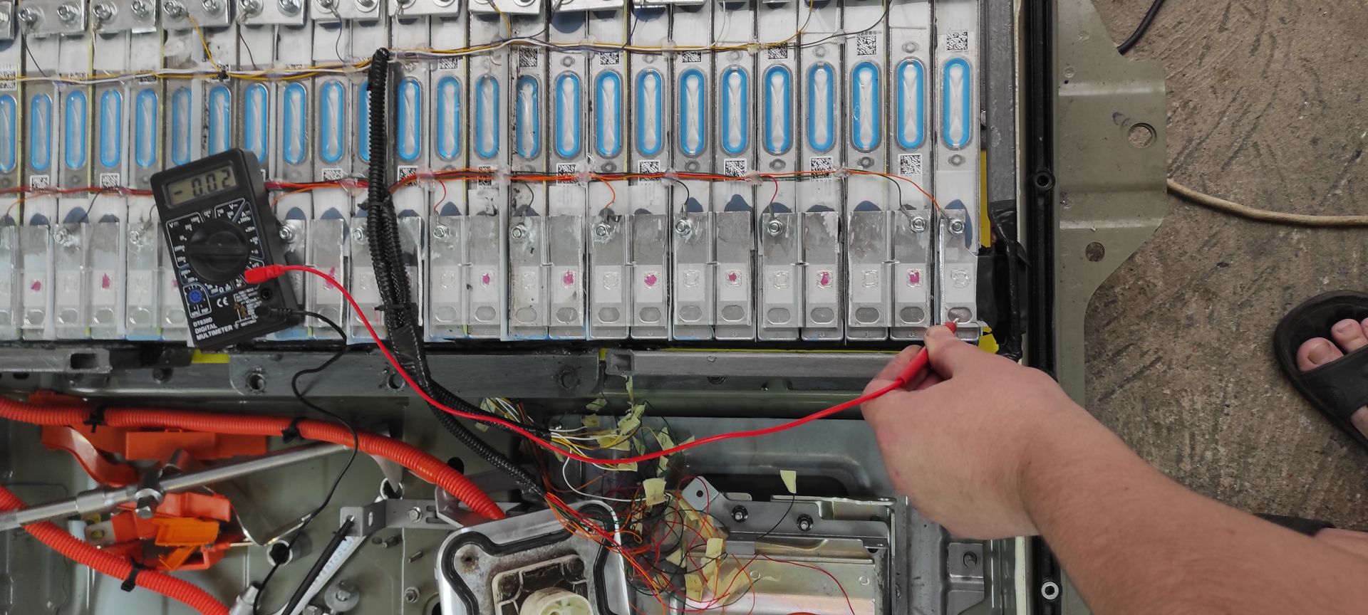

Коментарій до файлу: На задней сборке (+) относительно корпуса 70В, на передней 35В
21.jpg [ 290.38 КБ | Переглядів: 21828 ]
Между корпусом батареи авто и корпусом для ячеек проложил изоляцию.
Может кто то помочь с решением данного вопроса?
Или возможно так должно быть с этими элементами?
22.jpg [ 308.52 КБ | Переглядів: 21828 ]
#127815Повідомлення 26 лип 2022, 19:36
Десь е пробої значить, на корпусах призматичних елементів завжди е потенціал.... Можливо герметик який ви використовували при зборці має певну проводимість.
#127816Повідомлення 26 лип 2022, 21:06
Звідки: Хмельницький
Дякував (ла) 7 Подякували 150
Зазвичай герметик для скла провідний за рахунок вуглецю.

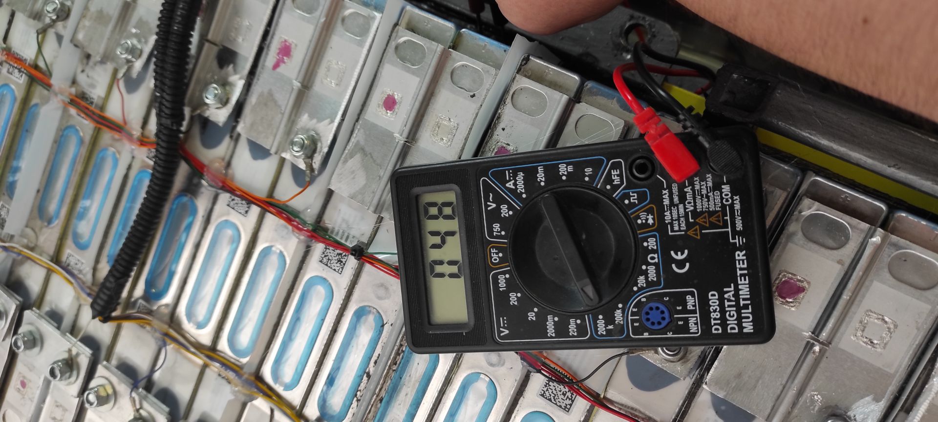

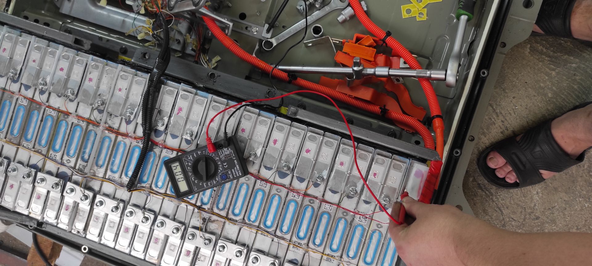

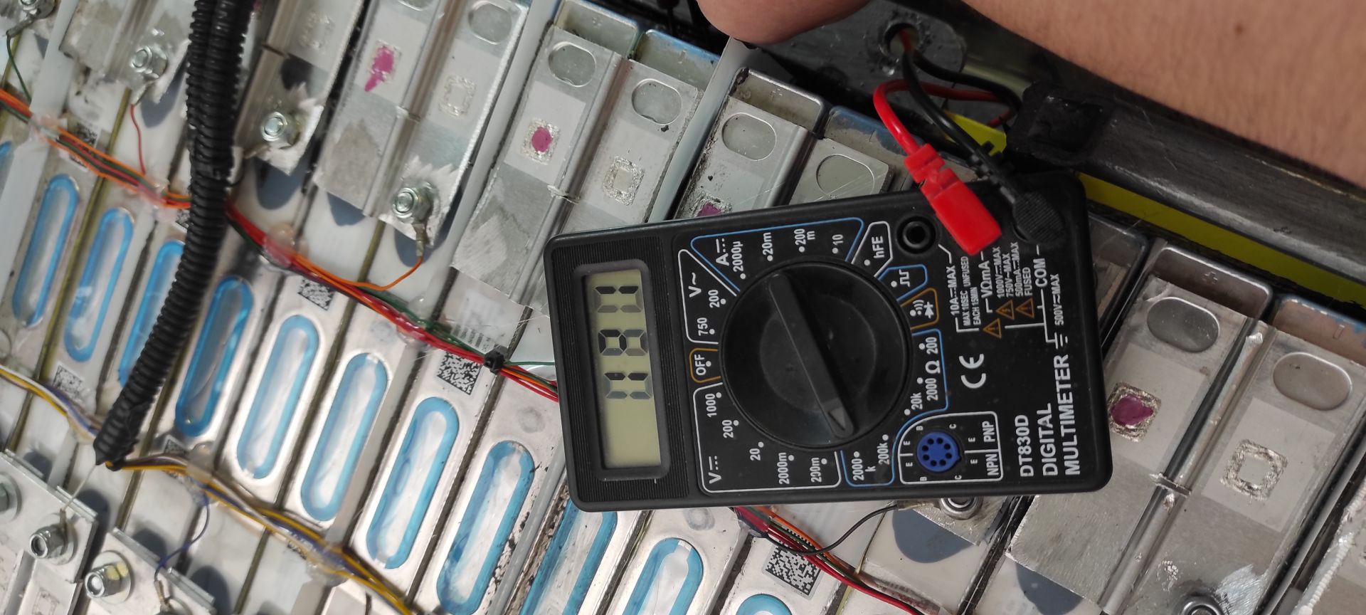

IMG_20220727_182459.jpg [ 244.12 КБ | Переглядів: 21705 ]
IMG_20220727_182500.jpg [ 243.26 КБ | Переглядів: 21705 ]

-=TRO=- писав(ла):
mr.havrysh писав(ла):
Вам надо выяснить ток утечки на корпус
Если я Вас правильно понял, вот фото показаний
IMG_20220727_182920.jpg [ 286.72 КБ | Переглядів: 21703 ]
IMG_20220727_182857.jpg [ 303.81 КБ | Переглядів: 21703 ]
#127840Повідомлення 27 лип 2022, 22:44
Судя по тому что я могу рассмотреть, 40+ мА при предварительно намерянных 48 вольтах дадут сопротивление около одного килоОма, что таки да = повод для беспокойства.
