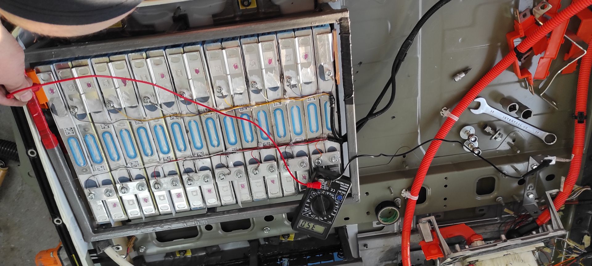

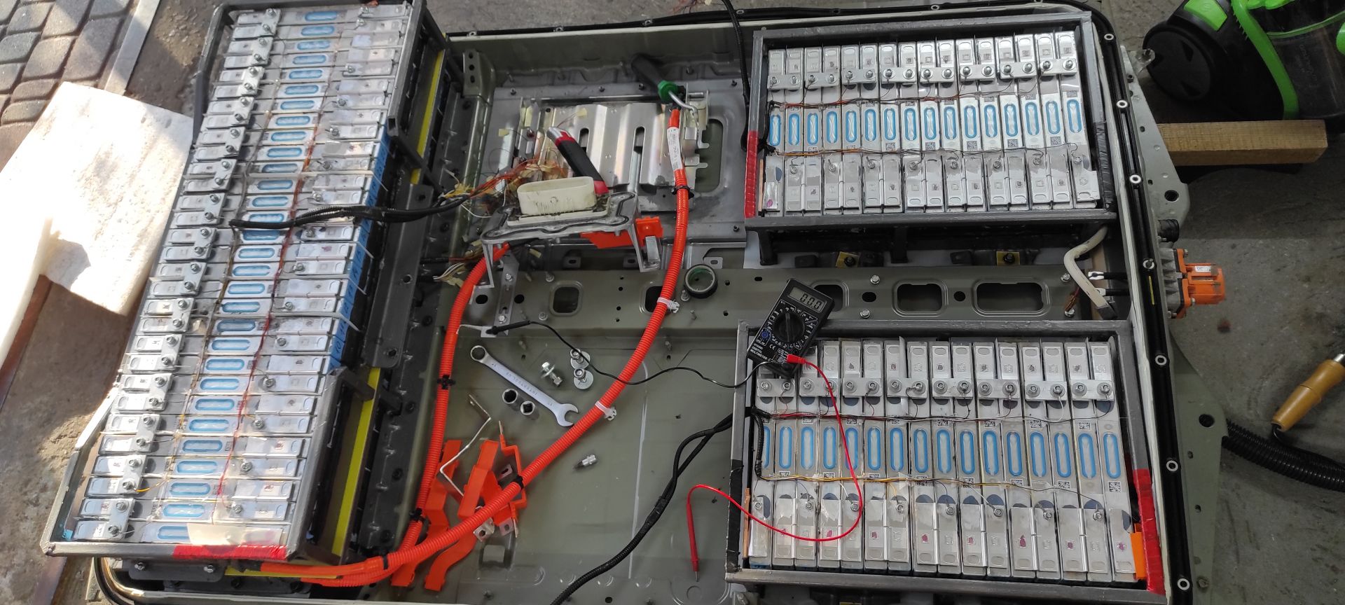

Решился на перепаковку собственного Лифа элементами Catl 117Aч
Начал снимать видео, думаю вдруг получится поделюсь с людьми...
Но после формирования сборок и вклейки их в самодельные корпуса появилось напряжение на корпусе батареи
Почитал мануал по Лифу, выяснил что с заводскими консервами (+) относительно корпуса батареи не должно быть напряжения.
Когда вклеивал ячейки, на низ корпусов ложил стеклотекстолит 1мм, по бокам оставлял зазор который заполнял герметиком для вклейки автостекол. Не понимаю откуда может браться напряжение.
Коментарій до файлу: На задней сборке (+) относительно корпуса 70В, на передней 35В
21.jpg [ 290.38 КБ | Переглядів: 21064 ]
Между корпусом батареи авто и корпусом для ячеек проложил изоляцию.
Может кто то помочь с решением данного вопроса?
Или возможно так должно быть с этими элементами?
22.jpg [ 308.52 КБ | Переглядів: 21064 ]
#127815Повідомлення 26 лип 2022, 19:36
Дякував (ла) 662 Подякували 298
Десь е пробої значить, на корпусах призматичних елементів завжди е потенціал.... Можливо герметик який ви використовували при зборці має певну проводимість.
#127816Повідомлення 26 лип 2022, 21:06
Звідки: Хмельницький
Дякував (ла) 7 Подякували 150
Зазвичай герметик для скла провідний за рахунок вуглецю.
#127817Повідомлення 26 лип 2022, 21:10
Дякував (ла) 8 Подякували 0
Хочу електротранспорт: Tesla Model X
Это очень плохо((( он мертво держится
Буду пробовать разрезать с каркасами, и думать что то за ново
А не подскажите, какой герметик использовать что бы не проводил электричество?

#127832Повідомлення 27 лип 2022, 15:22
mr.havrysh писав(ла):
Да, тыкал... Щуп + на клемму, щуп - на герметик. Напряжение приближенное к тому что на корпусе.....
Я же спросил на "максимальном сопротивлении?", т.е. тестер на сопротивление и оба щупа в герметик. Если тестер с очень высокоомным входом, он и через текстолит может показать напряжение.
Как говорил Парацельс, лекарство от яда отличает только дозировка. А соответственно диэлектрик от проводника отличает сопротивление, какое у вас там получилось мы до сих пор гадаем. Прежде чем все ломать может все таки выяснить степень кабздеца?... Вам надо выяснить ток утечки на корпус, причем с разных клемм.
ЗЫ, я когда из пакетов батареи собираю, то предварительно обматываю их скотчем, потом можно клеить чем угодно.
#127833Повідомлення 27 лип 2022, 17:27
Сопротивление постоянно меняется
93, 80, 120и тд
