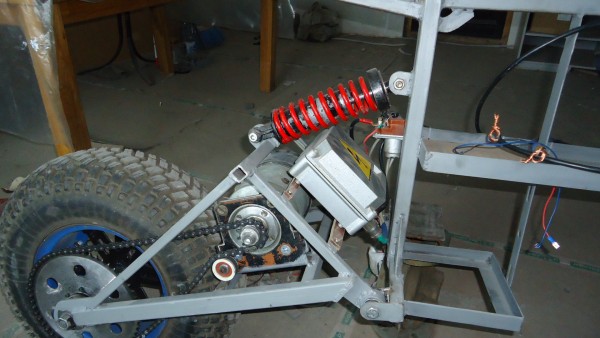

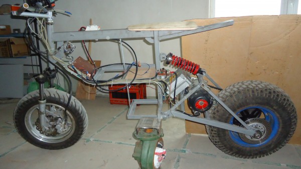

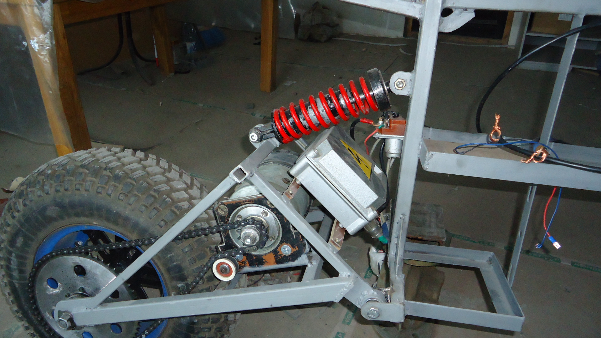

вот до 50кг. мой вес 80. на 12 вольтах меня везет. на 36 вольт или 42 пока нечем испытать ( Но ГСК перемотан в последовательное возбуждение. передат. число 1к5. в задней звездочке обгонная муфта ЦСК - 25.

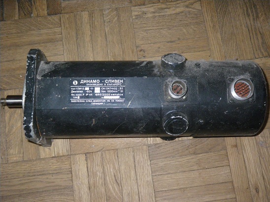

...Действительно, на этот диапазон нет тяговых моторов, проверенных практикой. Но, из не проверенных, именно на ТС, я бы порекоммендовал обратить внимание на моторы станков ЧПУ.
......Имел с ними дело, ОНИ того стоят. Они с пост.магнитами , очень моментны, обратимы и КПДшны ! ...Так , к примеру: 2МТА - стовольтовый , 3 квт., с моментом до 80 НМ, 30 кг.мовый.
.......Есть и другие достойные внимания :http://electromotor.dp.ua/ Они, правда повторно кратковременные, но , доработать до продуваемости, несложно.
