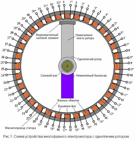

Я так понимаю, что предполагается переделка обычного асинхронника в многофазный шаговый электродвигатель? То есть, если на статоре вашего асинхронника будет 24 паза, то вы хотите намотать вокруг каждого зуба свою собственную катушку, и запитывать ее от своего отдельного ключа (всего 24 одинаковых канала), да?
Я несколько лет назад реализовывал подобный конструктив, и могу отметить один не очень приятный факт- выходная механическая мощность на валу такого мотора уменьшается пропорционально увеличению количества элементарных катушек, намотанных вокруг каждого отдельного зуба. В исходном асинхроннике при постоянной работе магнитное поле охватывает ВЕСЬ магнитопровод электродвигателя, и соответственно крутящий момент суммируется от всех участвующих групп обмоток одновременно. В подобном же многофазном моторе возбуждена будет только малая часть магнитопровода одновременно, потому и мощность на валу будет незначительной (хотя и потребление от источника питания тоже будет малое).
К тому же, как справедливо отметил MDN, "поля параллельных проводников могут складываться или вычитаться", то есть если в одном пазу будут лежать проводники от разных катушек, то в зависимости от того, в каком направлении будут течь токи по этим соседним проводникам, магнитная сила притяжения на каждом конкретном зубце статора будет сильно отличаться от расчетной величины, даваемой каждой отдельной катушкой, вплоть до полной компенсации намагничивающего действия при неизменном токе.
И еще один вопрос- как предполагается организовать конструктив ротора? Оставить его родным (от асинхронника с КЗ-ротором), или сделать что-то новое (на постоянных магнитах, или примерно как на указанном ниже конструктиве)?
Коментарій до файлу: Двигатель на 32 фазы и 32 паза статора.

Статор будет именно так, как у вас на картинке. А ротор останется без изменений.
Я не буду делать шаговый двигатель. Я буду делать именно асинхронный двигатель. Поэтому вряд ли будет проявляться эффект падения мощности, как в шаговом. Я буду с помощью электроники имитировать магнитное поле с разным количеством полюсов, имитируя разные синхронные скорости асинхронника.

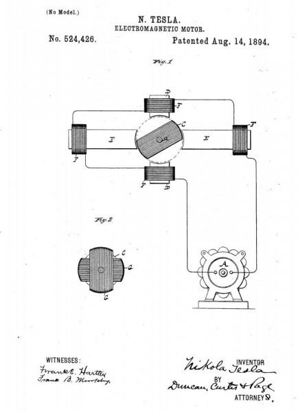

Интересный способ смещения фаз, у Тесла запатентован, по теме однофазных АС моторов;
Tesla m.JPG [ 58.16 КБ | Переглядів: 10877 ]
якорь был стальной.., но мне кажется в такой принцип и КЗ (белечья клетка) ротор, можно вращать с произвольно изменяемой скоростью (от частототы источника тока).
Гугло перевод фрагмента текста с патента:
"...Каждый из этих стержней окружен активизации катушки F и все эти катушки подключены к главной цепи от генератора последовательно или в любой другой форме, чтобы одновременно получить импульсы тока, подаваемое генератором.
Если сердечники все той же формы или массы, или композиции, и катушки, все намотаны в одном или поочередно oposite направлениях, вращение не будет произведено при прохождении через катушки ток, независимо от того переменный или постоянный, так силы притяжения полюсов на мягкой железной арматуры будут разработаны одновременно и будет уравновесить или нейтрализовать друг друга. Но, чтобы обеспечить вращение я сделать, например, сердечники DD Короче с их катушками, близких к своими внутренними концами и сердечники EE длиной, с их катушки удаляется из внутренних концах...
То есть если обычно нужен конденсатор.., то здесь сама индуктивность сердечника выступает в роли ёмкости.

Обратите внимание на картинку,там где ротор у статора. Если включить две катушки, чтоб они притягивали и двигали ротор, то третья должна быть выключена. Вот через нее и замкнется магнитный поток и перемагнитит этот полюс статора. Еще и подтормаживать будет.
И за что боролись?

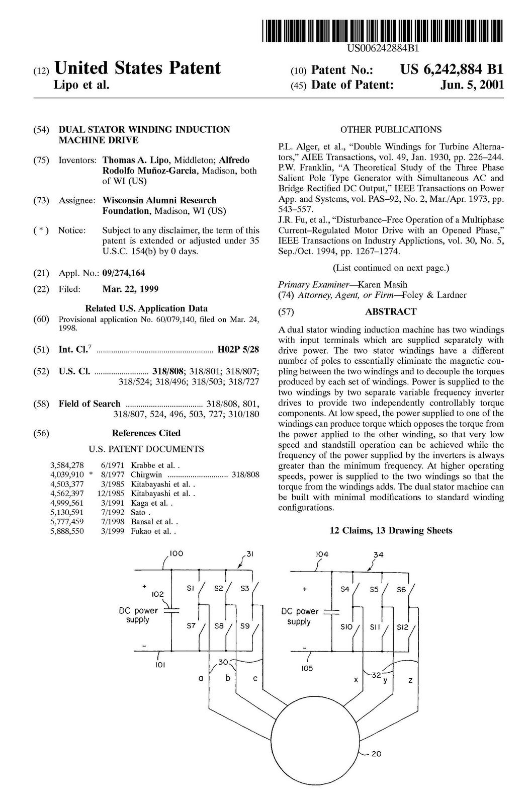

Якщо у Вас є час та якісь гроші, Ви можете дослідити схему с двома ізольованими трьохфазними обмотками на єдиному статорі. Наскільки я розумію, там такі вигоди:
Можливість отримати велику потужність при низькій напрузі шини Vdc;
Потужності двох малопотужних VSI інверторів будуть додаватись;
Високочастотні пульсації обертового моменту (torque ripple) будуть значно знижені;
Шкідливі гармоніки струму в шині Vdc будуть знижені;
Система зможе працювати при відмові одного з VSI інверторів;
VSI інвертор може модулювати/змінювати свою вихідну напругу в кожному періоді Tpwm,а значить може синтезувати будьяку форму струму в фазах двигуна.Додавши кілька гармонік струму крім основної,можна збільшити обертовий момент (torque) даного двигуна.
