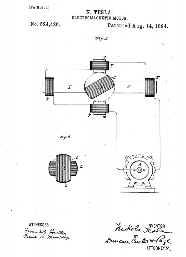

Интересный способ смещения фаз, у Тесла запатентован, по теме однофазных АС моторов;
Tesla m.JPG [ 58.16 КБ | Переглядів: 10559 ]
якорь был стальной.., но мне кажется в такой принцип и КЗ (белечья клетка) ротор, можно вращать с произвольно изменяемой скоростью (от частототы источника тока).
Гугло перевод фрагмента текста с патента:
"...Каждый из этих стержней окружен активизации катушки F и все эти катушки подключены к главной цепи от генератора последовательно или в любой другой форме, чтобы одновременно получить импульсы тока, подаваемое генератором.
Если сердечники все той же формы или массы, или композиции, и катушки, все намотаны в одном или поочередно oposite направлениях, вращение не будет произведено при прохождении через катушки ток, независимо от того переменный или постоянный, так силы притяжения полюсов на мягкой железной арматуры будут разработаны одновременно и будет уравновесить или нейтрализовать друг друга. Но, чтобы обеспечить вращение я сделать, например, сердечники DD Короче с их катушками, близких к своими внутренними концами и сердечники EE длиной, с их катушки удаляется из внутренних концах...
То есть если обычно нужен конденсатор.., то здесь сама индуктивность сердечника выступает в роли ёмкости.
