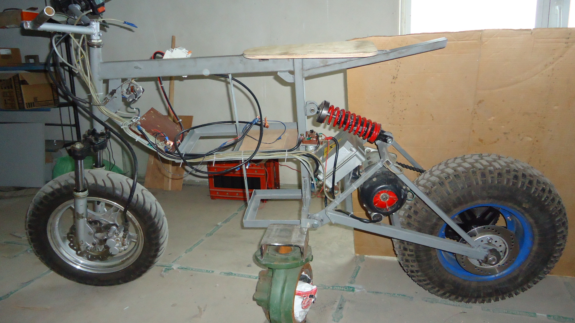

вот до 50кг. мой вес 80. на 12 вольтах меня везет. на 36 вольт или 42 пока нечем испытать ( Но ГСК перемотан в последовательное возбуждение. передат. число 1к5. в задней звездочке обгонная муфта ЦСК - 25.
DSC00194.JPG [ 673.18 КБ | Переглядів: 9053 ]
DSC00203.JPG [ 697.42 КБ | Переглядів: 9052 ]
