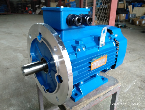

Появился в продаже новый двигатель для электробайка , на базе АИР80 .
15932553817691128556379.jpg [ 323.28 КБ | Переглядів: 16756 ]
Параметры двигателя при 6000об/мин :
Ммакс - 99 Нм ,
Рном - 8 кВт ,
Рмакс - 24 кВт ,
К.П.Д.ном - 88 % .
При использовании частотника на 500 Гц , обороты можно поднять до 10 000 .
Комплектация :
энкодер ;
2 датчика температуры ;
Сальники в подшипниковых щитах .
Вес 15 кг .
Цена 300 долл.

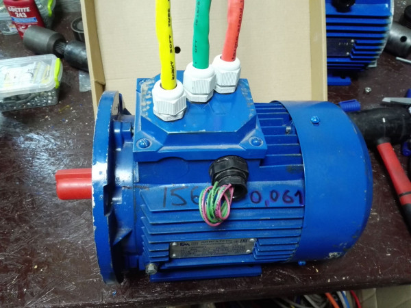

LICC, с чего это вы решили, что кому-то славянка встала поперек горла. Я никогда не оспаривал то, что совмещенные обмотки имеют некоторые незначительные преимущества в некоторых режимах относительно классики. Но когда людям впаривают дичь, про то, что там прямо в разы увеличение всего, то это откровенная ложь. И на этом уже много лет стригут бабло, с людей мало в этом понимающих.
Как может измениться степень защиты двигателя из-за замены местами щитов? Вы когда валенки переобуете с левой ноги на правую и с правой на левую, то они у вас становятся водонепроницаемыми? Круто!
Лично я вижу что перестановка щитов - это маркетинговый ход. Смотрите, мол, у нас совершенно другой двигатель, не похожий на другие. А так бы с виду ничем не отличающийся от обычного китайца, хомячки могут начать сомневаться, что столько лет им головы дурят и бабло сосут, а показывают китайщину.

Я не собираюсь вам разъяснять технические решения, как замена щитов повлияла на IP, но влияние есть и не малое,и сами щиты тут не причём. Во всяком случае данный мотор без вентилятора может работать под водой. А про "впаривают дичь, про то, что там прямо в разы увеличение всего" это обращайтесь к тем, кто это вещает. У нас все прозрачно.
https://zen.yandex.ru/media/id/5ec78098f66e3c72366a3376/delaem-elektrodvigatel-ie4-super-premium-efficiency-5ee862567641122779a4f559
