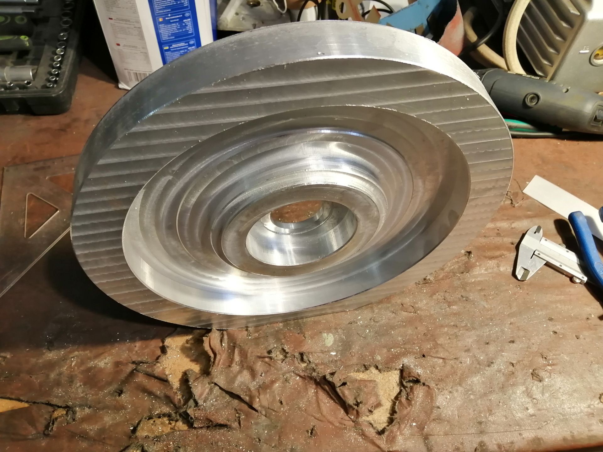

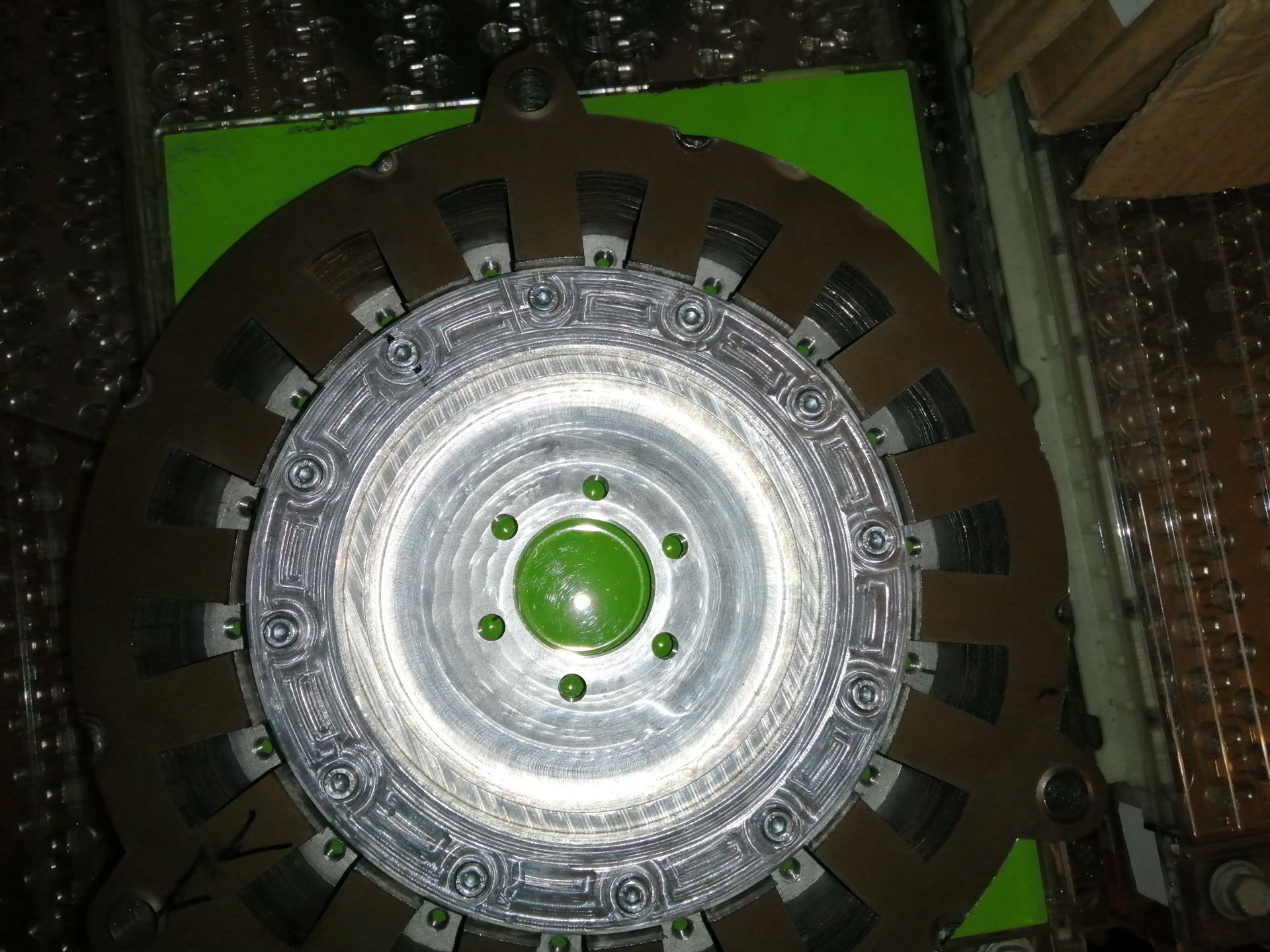

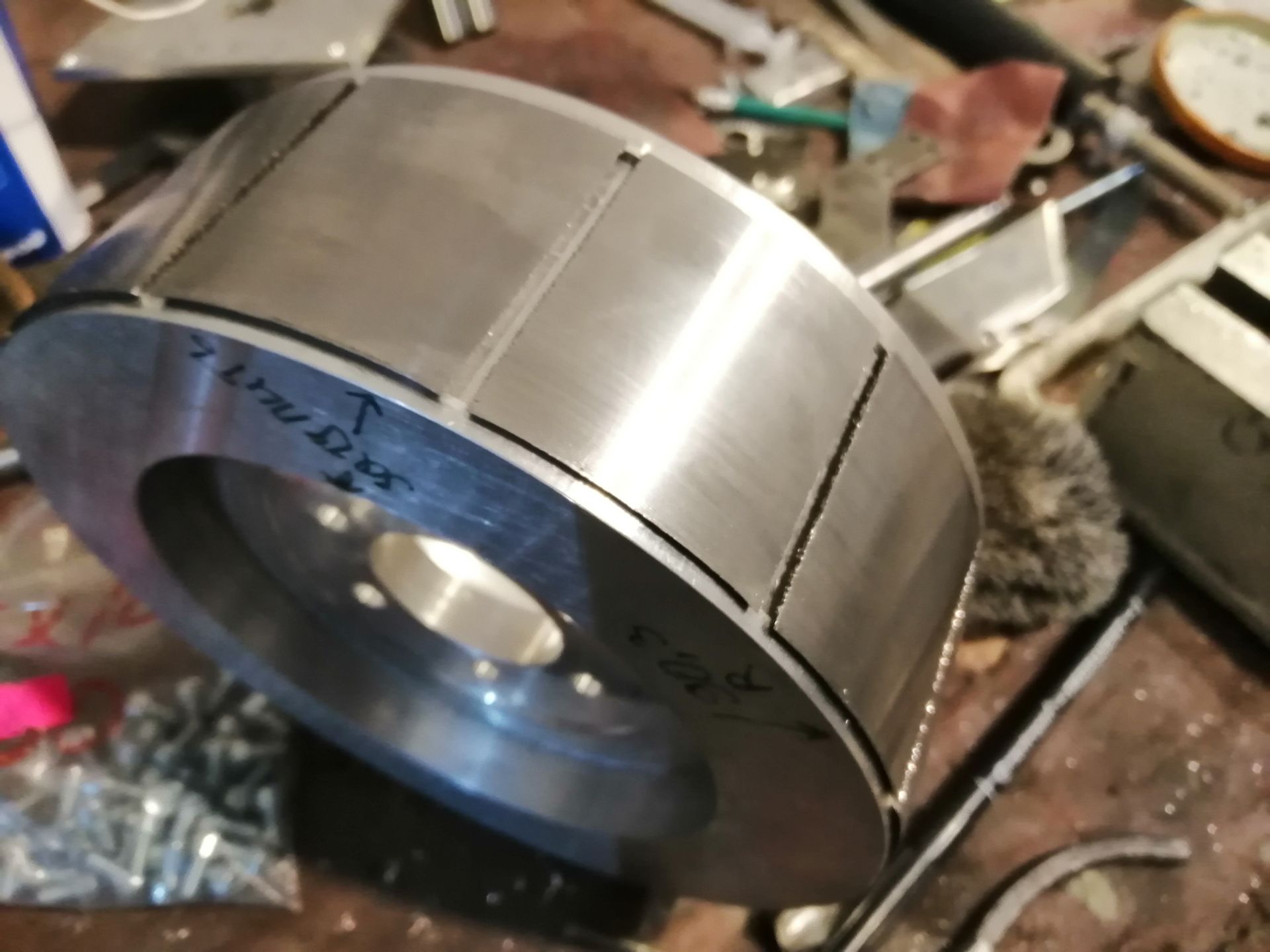

Принесли ротор с проточки. Я уже блин немогу дождаться, когда его соберу.

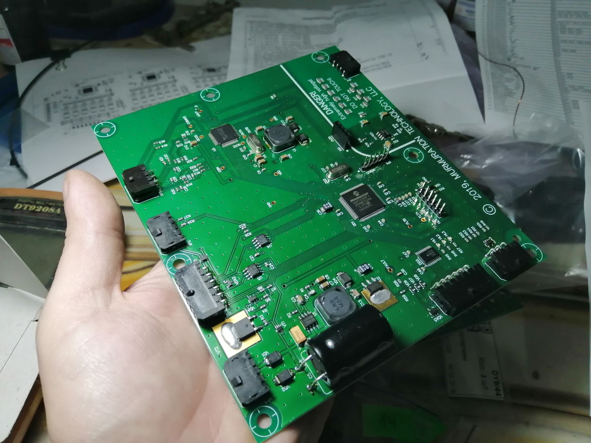

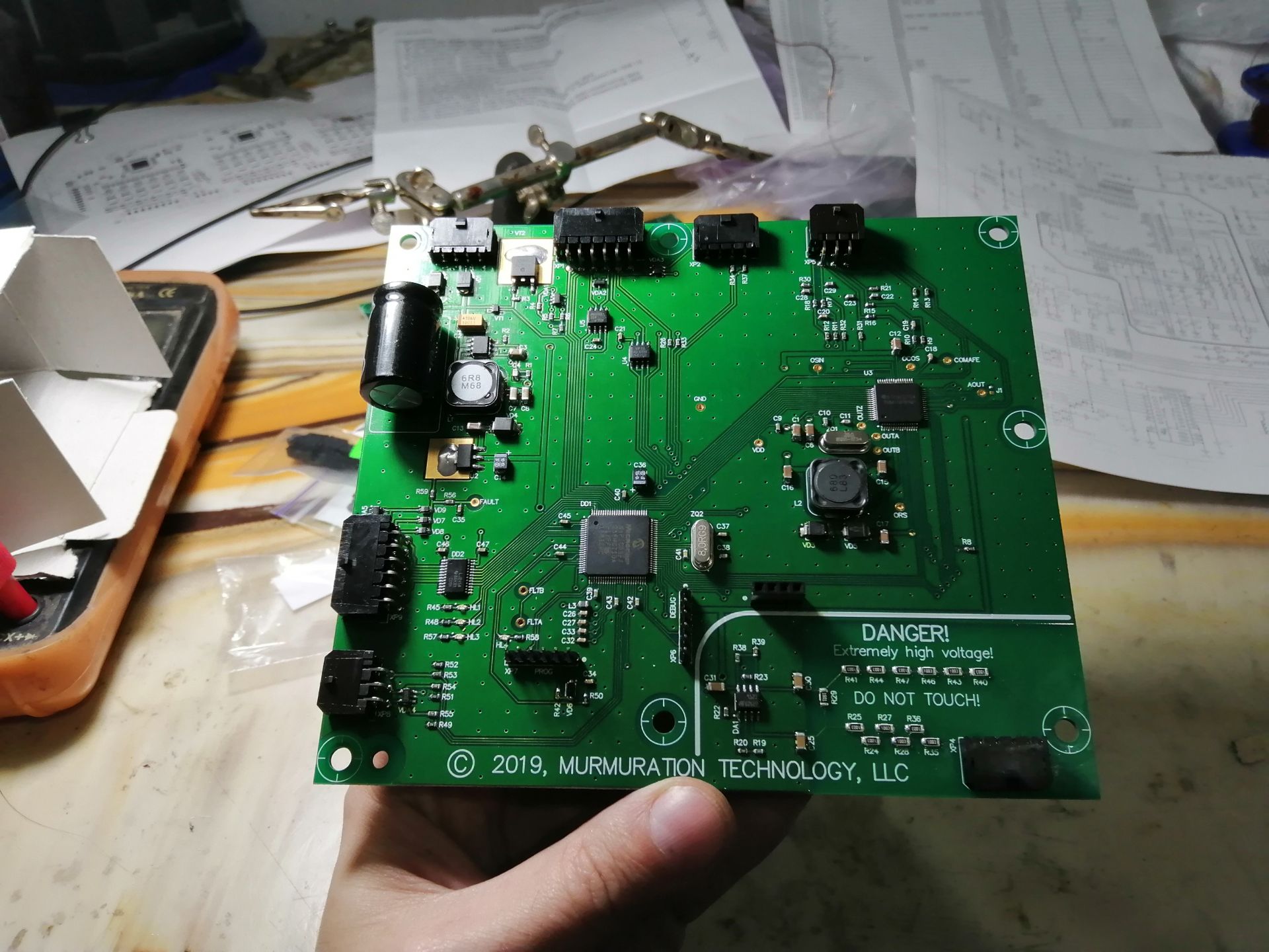

Поднапрягся сегодня , собрал плату.
Есть в планах на ней и просто синусник под Лифовские моторы сделать.

Исключительно под лифовские, или с возможностью и других IPM с резольвером?
 Заголовок повідомлення: Re: Вентильно-реактивные двигатели
#77034Повідомлення 14 бер 2019, 00:57
Мій електротранспорт: COOLON
Хочу електротранспорт: COOLON
Образно )) любые естественно. Просто лифовские вроде говорят доступнее других.
Именно эта плата вобще под посадку в вольтовский инвертор, потому здоровенная и пустая ))

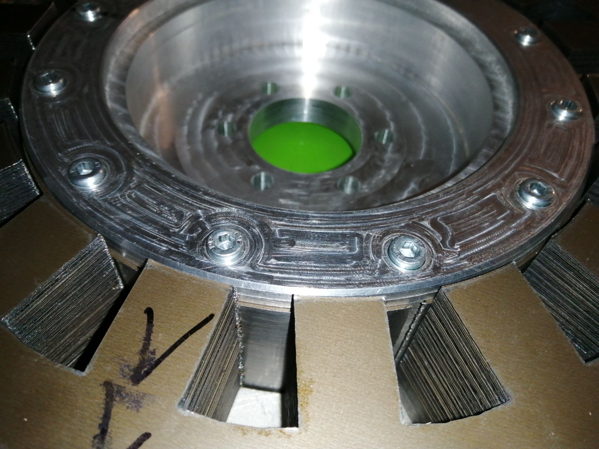

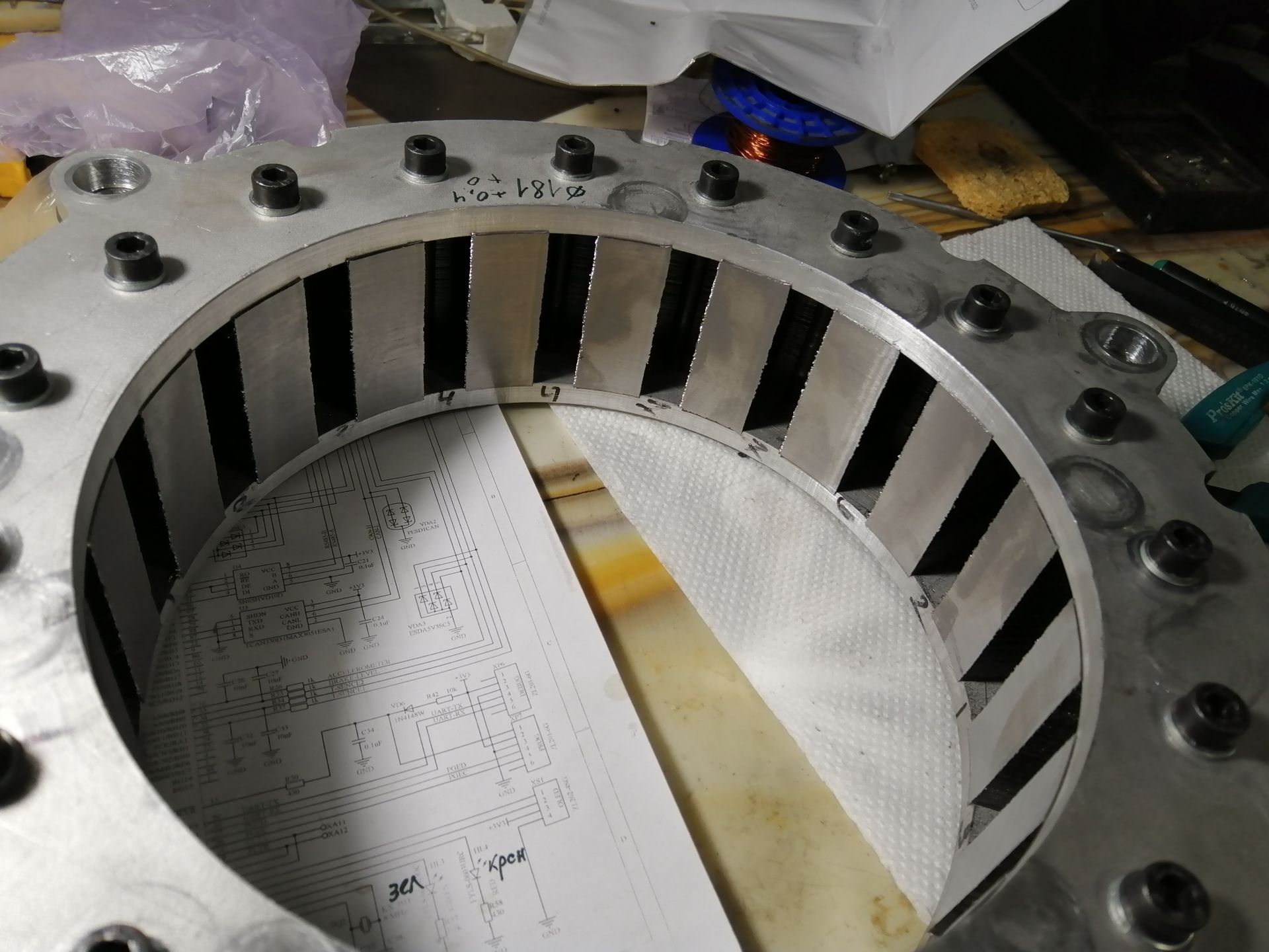

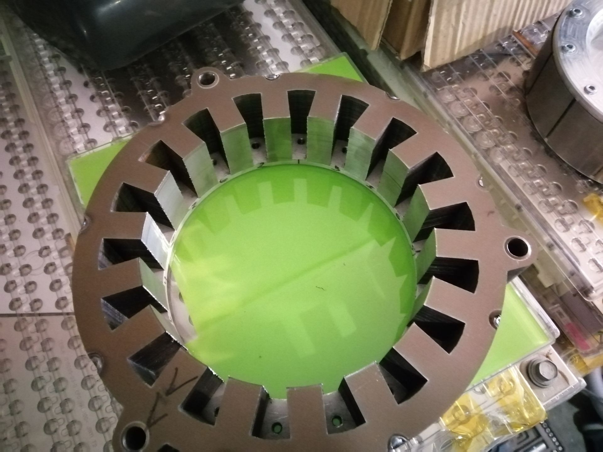

Зпбрал статор у токарей. Еще надо шлифануть полюса, и можно собирать. Зазор получился чуть больше чем хотелось. 0.3-0.35 . Хотелось 0.2-0.25 но ничего усовершенствуем.

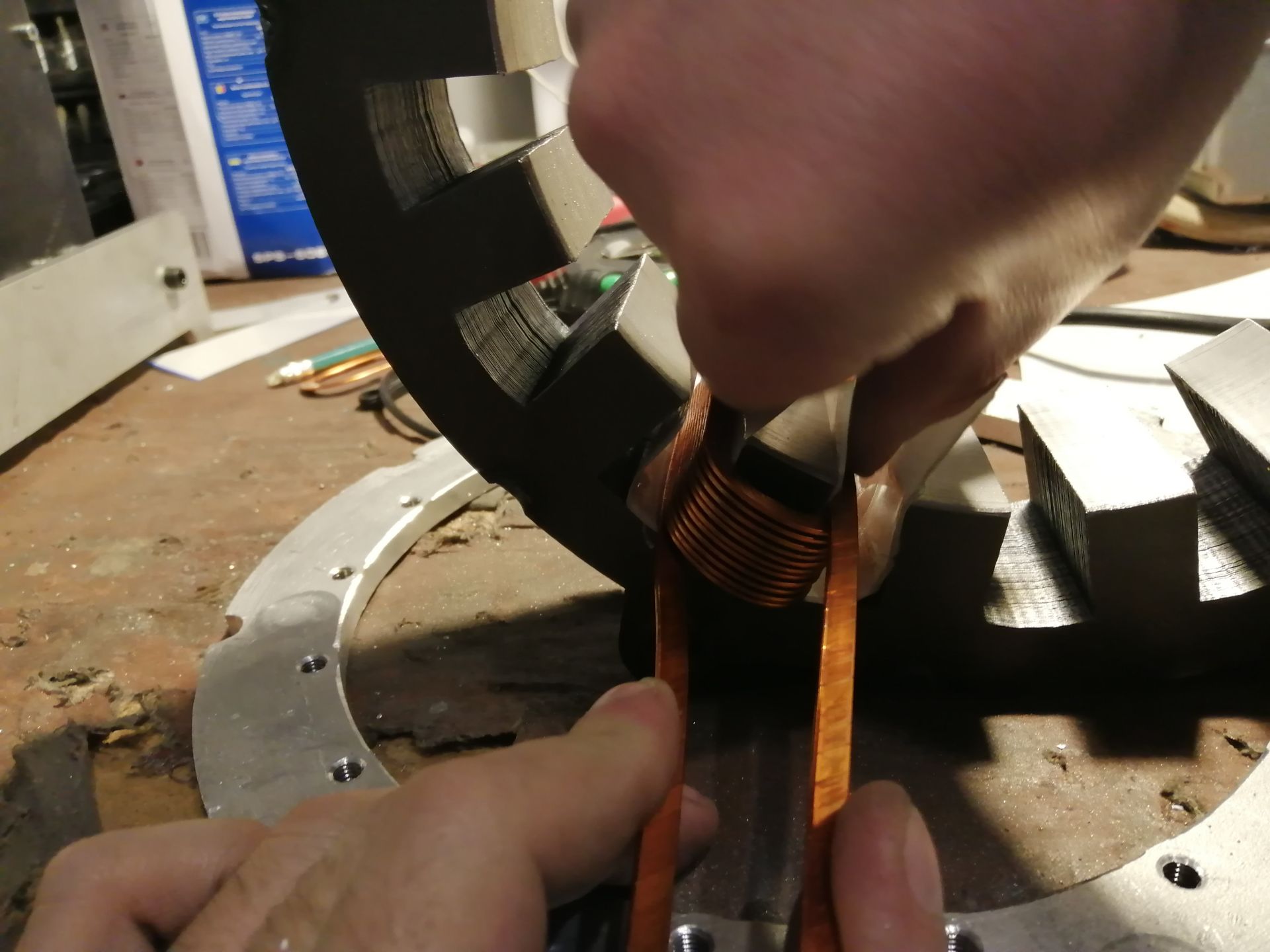

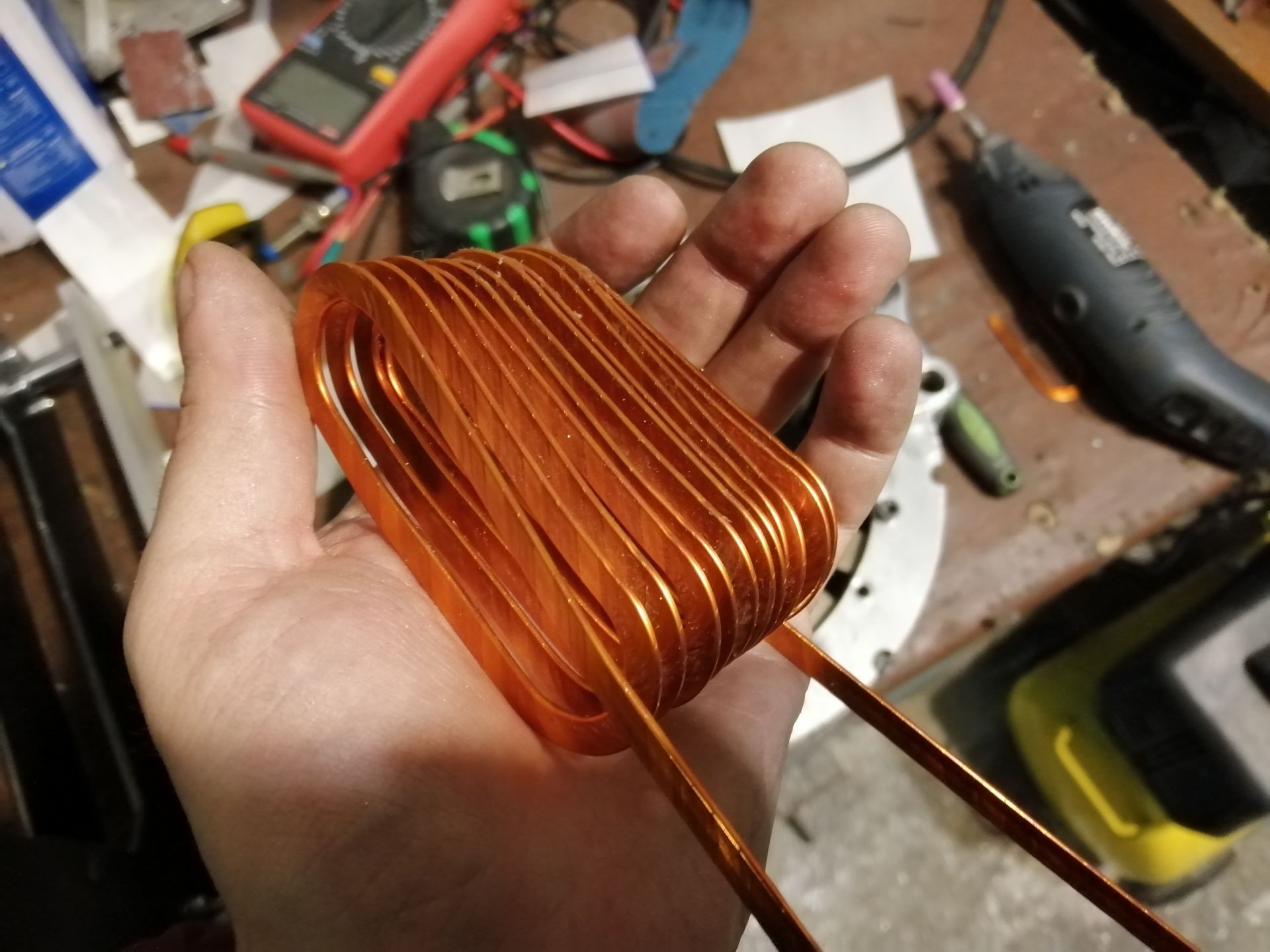

Одно из "преимуществ" обмотка, одевается на полюса.
А она не имея упора, при подаче тока, не захочет слезть так же легко как одевается?

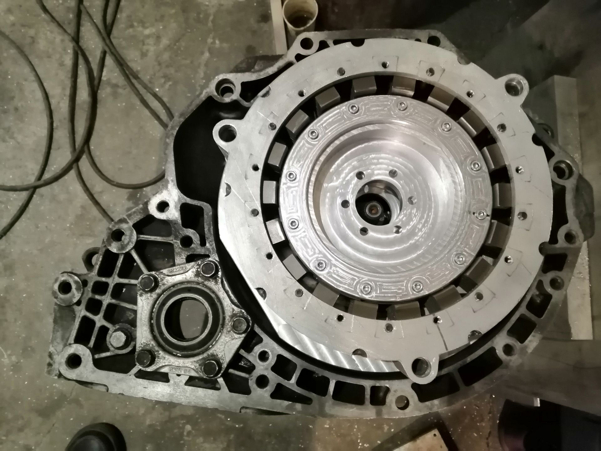

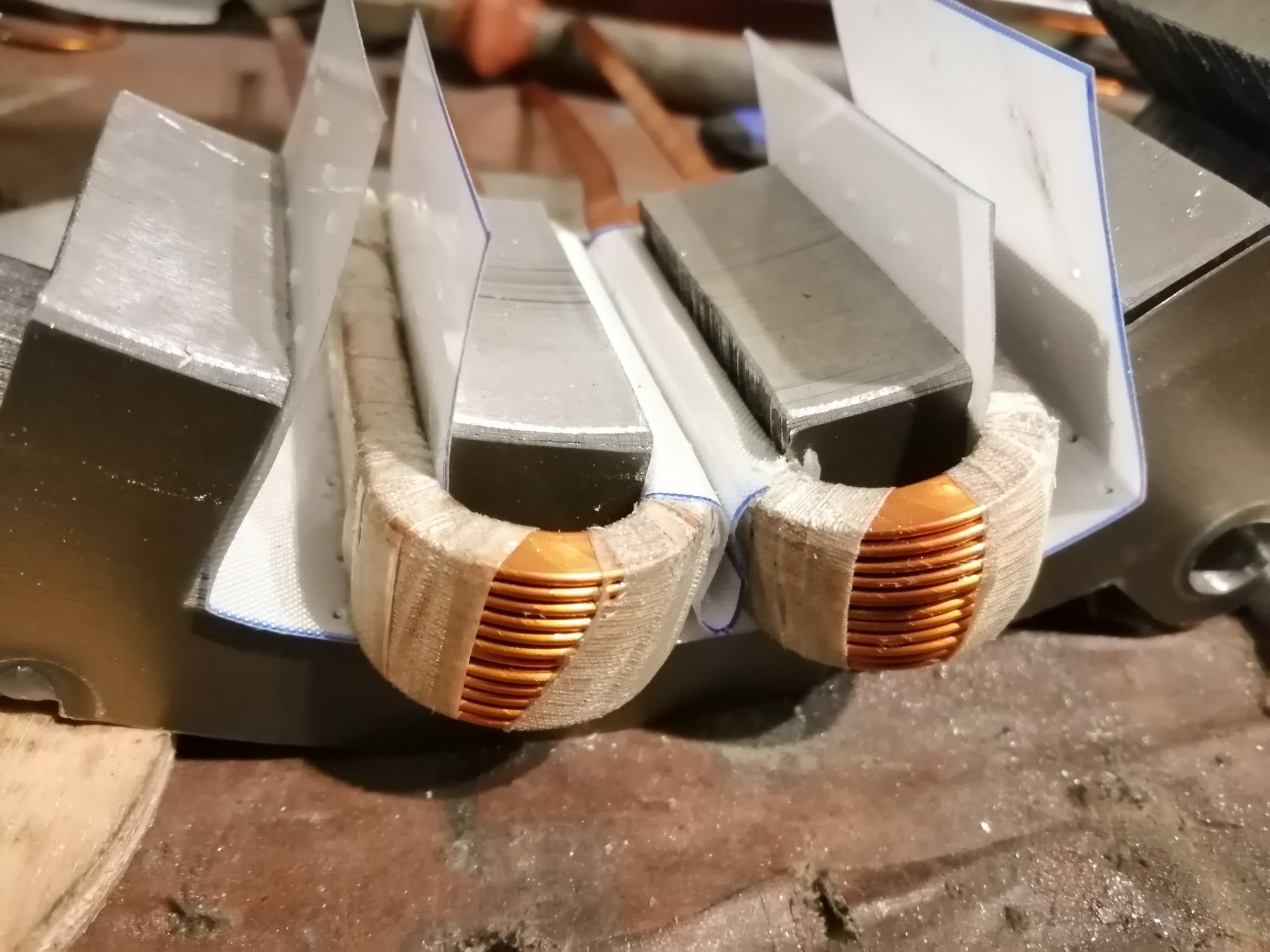

Потихоньку собираем

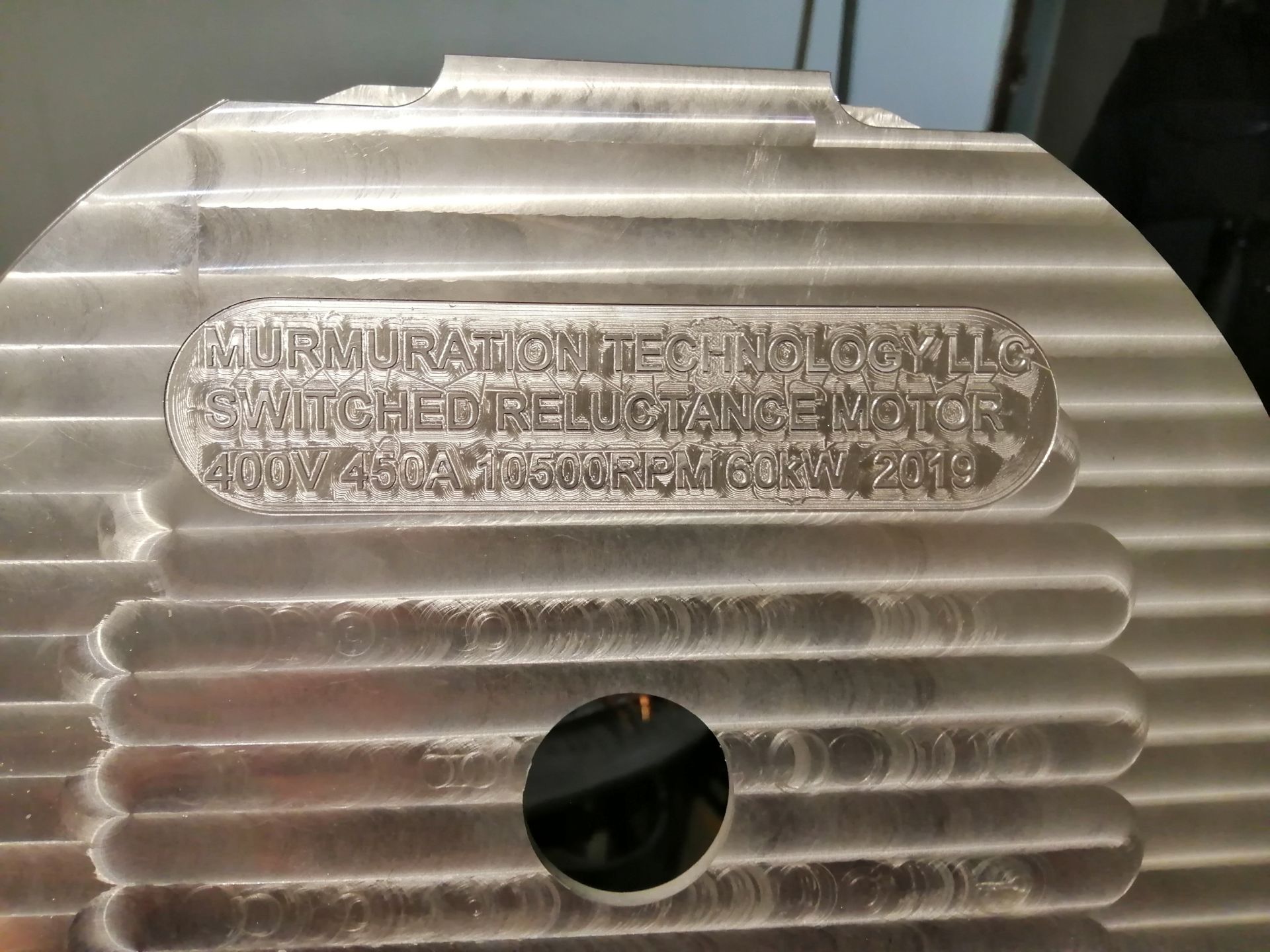

Бегло глянул на табличку и увидел 100-500 RPM :o , пришлось вчитаться!
А на третьем фото редуктор или корпус от обычной КПП?
