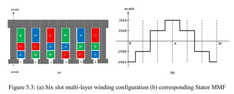

Лично мое мнение. Просрали полимеры )) Посмотрим на обмотки современных статоров электромобилей. Что мы видим ? Синусная обмотка. Прощай славянка.
Коментарій до файлу: старый тип. и двухслойка синус (псевдославянка)
Screenshot_17.png [ 112.61 КБ | Переглядів: 10333 ]
Коментарій до файлу: Полный синус, с наименьшими из возможных THD .
Screenshot_19.png [ 65.11 КБ | Переглядів: 10333 ]

Про полимеры не понял. Можно подробней?

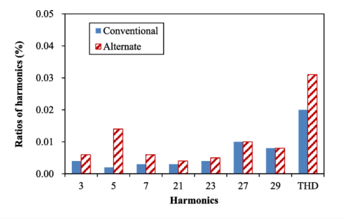

Единственное что решает славянка и синусная обмотка это низкий % Тотал Гармоник.
Это дает немножко КПД. потери на гармоники это 1-2% в переходных режимах. и 0.5-1% в установившихся номинальных режимах.
на картинке уровень гармоник двух "Славянок" синусных. двух и трех слойных. можете оценить перспективность их уменьшения на общем фоне.
2019-02-19_12-50-40.png [ 61.45 КБ | Переглядів: 10307 ]
