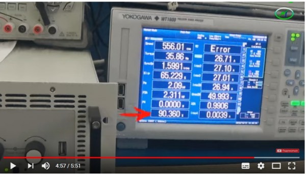

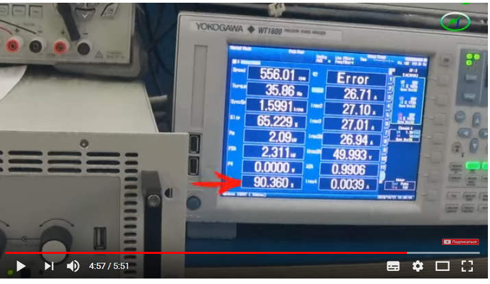

Тест крохи ( китайский МК на 3 Квт) , проведенный у Дуюнова , показал КПД 90%.
2018-11-19 11 51 31.jpg [ 207.92 КБ | Переглядів: 10630 ]
Тест дуюновский Асинхронный двигатель denzel-ASPP ,( совместной работе разработан уникальный абсолютно новый электродвигатель для электро мотоцикла и электро квадроцикла на основе технологии ASPP. DA-90S)
аналогичной мощности и практически такого же веса показал почти такое же КПД 89-90%
Не вижу причин хаять свою кроху, и тем более переходить на Дензел АСиПП.

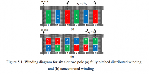

Лично мое мнение. Просрали полимеры )) Посмотрим на обмотки современных статоров электромобилей. Что мы видим ? Синусная обмотка. Прощай славянка.
Коментарій до файлу: старый тип. и двухслойка синус (псевдославянка)
Screenshot_17.png [ 112.61 КБ | Переглядів: 10261 ]
Коментарій до файлу: Полный синус, с наименьшими из возможных THD .
Screenshot_19.png [ 65.11 КБ | Переглядів: 10261 ]
CEO COOLON MOTORS

На пару процентов КПД у славянки выше т
А где это " выше" зафиксировано ?
В роликах от Дуюнова, на стенде , 3 кВт АД на славянке , показал 89-90 % .
Причем , это было не мотро-колесо , а аналог 90 (или 100) габарита , причем вылизанное для показательных тестов.
У китайского Кваньшуня аналогичной мощности , причем серийного, КПД был 90%.

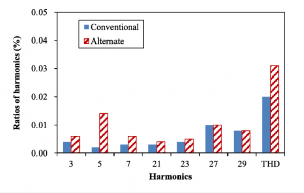

Единственное что решает славянка и синусная обмотка это низкий % Тотал Гармоник.
Это дает немножко КПД. потери на гармоники это 1-2% в переходных режимах. и 0.5-1% в установившихся номинальных режимах.
на картинке уровень гармоник двух "Славянок" синусных. двух и трех слойных. можете оценить перспективность их уменьшения на общем фоне.
2019-02-19_12-50-40.png [ 61.45 КБ | Переглядів: 10235 ]
