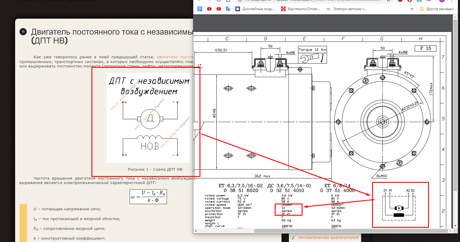

Ребята, объясните мне, пожалуйста, ещё раз - какое возбуждение у этого двигателя?
Вроде на сайте Костов написано сериесное
http://kostov-motors.com/_/UserFiles/Files/0abffc4940064256d968143a00e02798_6.3-7.5-16-02-3.6-7.5-14-01-6-8-14.pdf
но если смотреть справочники - сериесное это по сути последовательное возбуждение, но на схеме двигателя нарисована схема независимого возбуждения. Не могу въехать, где правда.

Справочники не врут.
На схеме смотрите только номера контактов, которые повторяются на клемнике для нужного направления вращения.

Схема нарисована правильно. Чтобы двигатель закрутился, надо ставить перемычку между клеммами якоря и обмотки возбуждения, тогда он и становится сериесным. Если есть соответствующий контроллер, то можно и независимо.

Ребята, объясните мне, пожалуйста, ещё раз - какое возбуждение у этого двигателя?... на схеме двигателя нарисована схема независимого возбуждения... где правда.
Основное назначение этих двигателей - тяговые в электропогрузчиках и грузовых электротележках (электрокарах). Для обеспечения реверсивности транспортного средства якорь двигателя подключался контакторами с возможностью смены полярности на нём. При этом, обмотка возбуждения неизменно подключалась последовательно с якорем (сериесно). Поэтому на шильде и приведены обмотки раздельно.
Для наглядности погуглите "погрузчик ЕВ-687 схема принципиальная" - я с неё начинал, делал пробный выезд. :ups:
