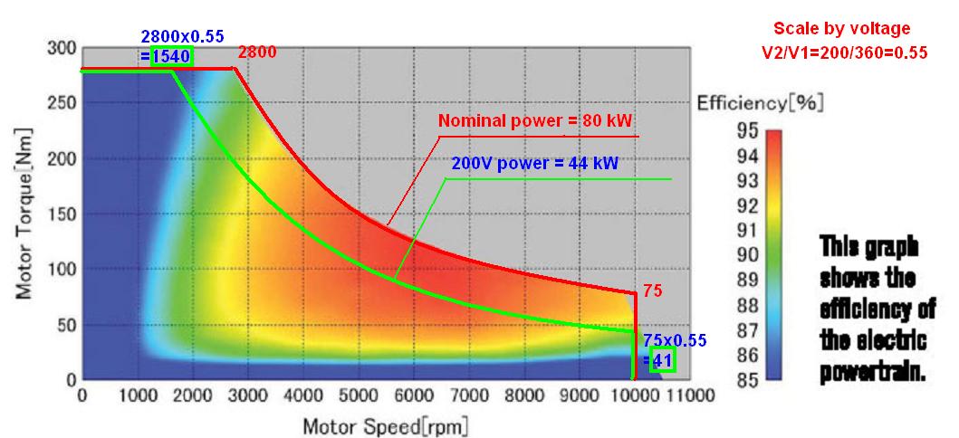

Я посчитал характеристики лифовского мотора если его крутить от 200В.
Правда комментарии на аглицком написал, поймете, что зеленая кривая - мощность при 200В.
200V leaf motor performance.JPG [ 67.35 КБ | Переглядів: 12211 ]
Как считаете, этого достаточно?
Можно начать с такого напряжения, подкопить и потом нарастить мощность.

Если вопрос мне, то картинка хорошая получилась. Хватит или нет я не знаю. С коробкой наверно хватит и тяжелому транспорту.

sanfox писав(ла):
Верх чуть не так - момент на "отсечке" будет такой же, а обороты 0.55 от номинальных, противоЭДС не даст крутить выше при таком (200в) напряжении.
P.S. Как-то задавал Вячеславу такой же вопрос как в первом посте топика, с теми же аргументами, и краткая суть ответа была "нафиг надо". :)

Dream Tractor писав(ла):
На графике все верно, я проверял его другими методами, а не только рисуя фломастером! Ваше суждение справедливо только для контроллеров типа келли, контроллер с ослаблением поля как раз и нейтрализует противоЭДС, в этом его фишка. Этот же эффект позволяет обходится без кпп как лифу, так и Электро Пежо и Ситроену с моторами независимого возбуждения. А самодельщики на коллекторных моторах последовательного возбуждения и на BLDC с келли при умеренных напряжениях вынуждены пользоваться кпп, чтобы что-то противопоставить зловредному противоЭДС!

sanfox писав(ла):
Так огласите эти другие методы. :) Всю жизь думал, что IPM моторы крутятся до 10-12 krpm за счет спрятанных в роторе магнитов и особой формы поля.
Так огласите эти другие методы. :) Всю жизнь думал, что IPM моторы крутятся до 10-12 krpm за счет спрятанных в роторе магнитов и особой формы поля.
Думали то вы правильно, только в параллельной плоскости. :D
Одно дело механическая характеристика мотора, т.е. качество подшипников и балансировка, а другое - возможности контроллера. Например мой мотор от мотенерджи я не могу крутить больше 6500 не потому, что контролеер не позволяет, а потому, что производитель его не балансировал уж очень сильно и магниты там хоть внутри ротора но он не IPM. Еще железо статора видимо не такое тонкое, чтобы сохранять свои свойства на высоких частотах.
Вот если магниты спрятаны внутри и ротор хорошо отбалансирован, плюс в магнитопроводе тонкие пластины - вот вам мотор лифа и его 11000 об/мин.
Метод у меня простой (не экспериментальный, правда). В приложении к программе по настройке моего контроллера присутствует калькулятор характеристик моторов на постоянных магнитах. Можно ввести любой мотор, зная некоторые параметры и получить кривую его мощности и момента во всем диапазоне оборотов. Я вначале забил характеристики мотора Лифа при номинальном напряжении и получил исходный график, а потом изменил напряжение и получил другой график при 200В.
