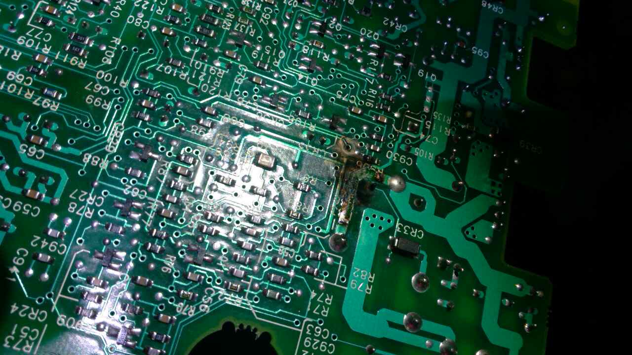

#33741Повідомлення 05 бер 2017, 23:30
нашлась причина проблемы-сгорел блок возбуждения в саджем боксе.Спасибо Геннадию-помог разобраться.

#34257Повідомлення 23 бер 2017, 18:22
саджем бокс с нескольких попыток Геннадий всё-таки отремонтировал,вот после этого и всплыла истинная проблема-двигатель.Статор и ротор коротят.

doc1972 писав(ла):
Так как щетки изнашиваются и пиль остается в моторе, может это и есть причина? Лерой моторы промывать можно. Может поможет?...
