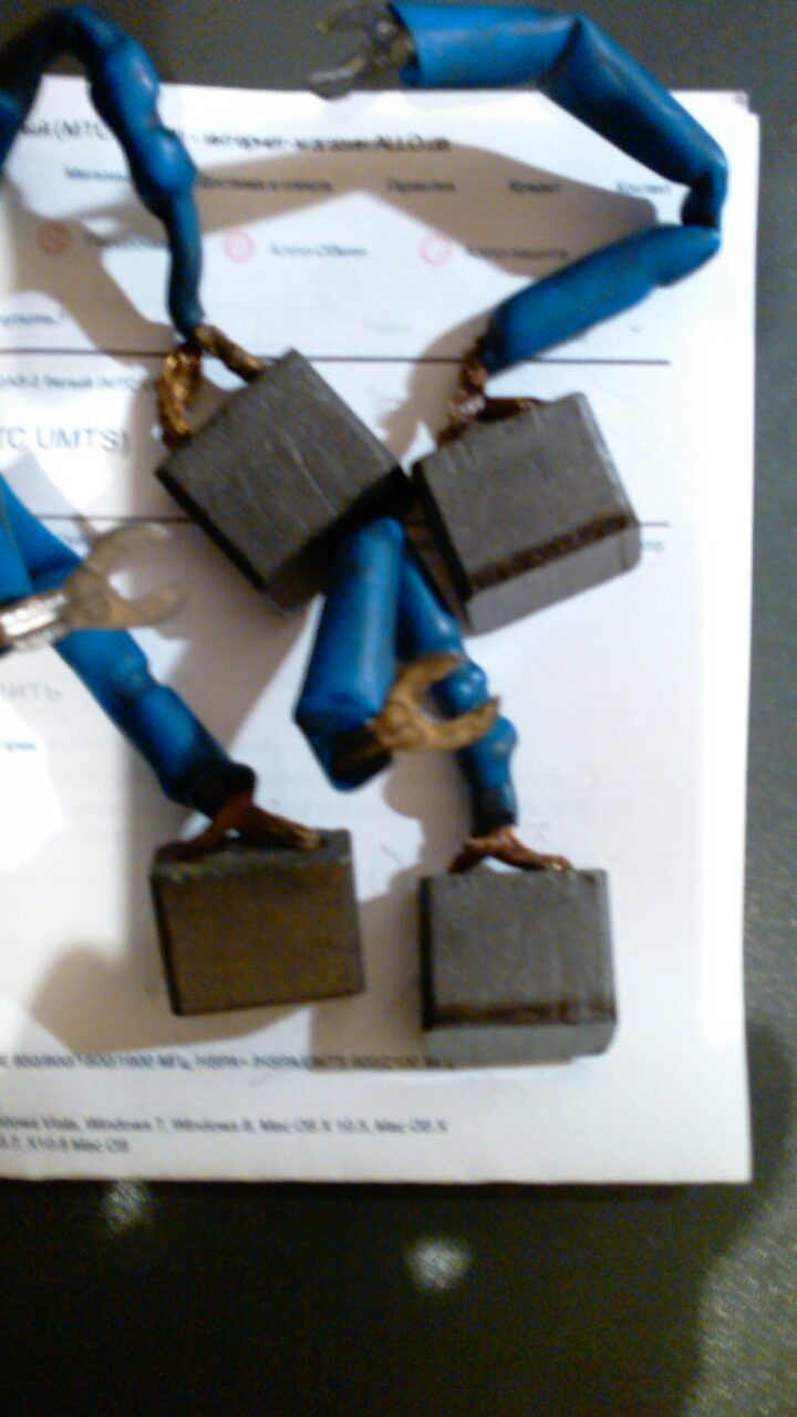

В ситроенах и пежо советуют менять каждые ~50.000км. Но каждые 5к км проверять износ щеток (дело на 15 минут), так как износ может быть разный (по словам французких и немецких форумчан). Так как у меня на носу 50к км, а состояние щеток мне было вообще не известно, то первое вскрытие показало:
Щетки уже меняли заранее (машина была на фирме, там не жалели средств), ниже фотка в сравнении с новыми. А на коллекторе выработку от щеток можно наблюдать только визуально, ни пальцем ни ногтем никакой выработки/ступеньки я не нащупал. Сделал вывод. Раз уж от этого хуже не будет, возьму за правило, как и многие другие, каждые 5.000км проверять щетки.

Я совсем недавно столкнулся с ремонтом своего двигателя на Берлинго , ремонтировал у местных (чешских) коллег , увидел много интересного, надеюсь напишу об этом отдельно. По теме щёток они сказали что гарантированно щётки на Лерое ходят 10000 км , оригинал обычно ходит больше, но 50000- это очень много и большинство ремонтов именно из за не вовремя замененных щёток! У ребят в ремонте много таких моторов , я им верю, подход профессиональный и лучшие рекомендации. В общем смысл в том что расслабляться нельзя! Я проверял щётки после покупки машины , были практически как новые, проехал в районе 11000 и при разборке они были уже изношены до проводов! Так что рекомендация проверять каждые 5000 вполне оправдана.

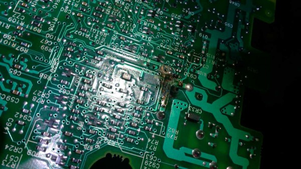

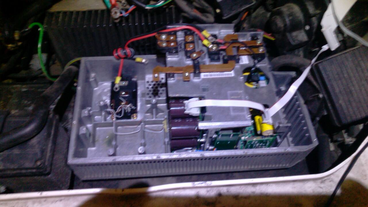

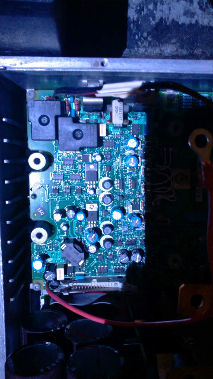

нашлась причина проблемы-сгорел блок возбуждения в саджем боксе.Спасибо Геннадию-помог разобраться.

саджем бокс с нескольких попыток Геннадий всё-таки отремонтировал,вот после этого и всплыла истинная проблема-двигатель.Статор и ротор коротят.
