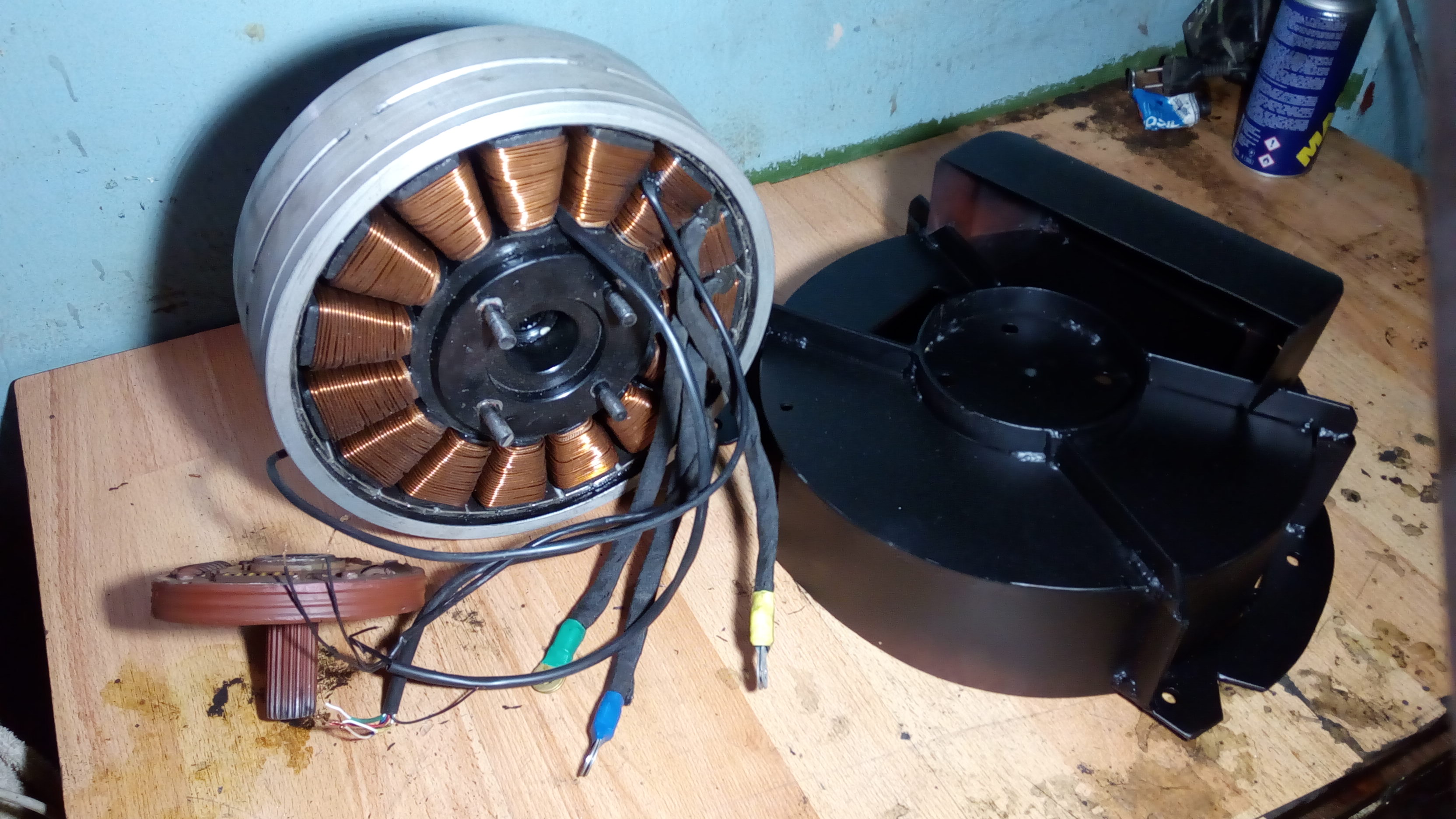

Так нікого і нікому не нада содержувать!! Те що я роблю це просто бо мені це цікаво, і подобаеться,і в першу чергу для себе, а не як якийсь бізнес проект. Про ціну, мотор вагою 20кг, максимальним крутним моментом 220 Нютон, 2000-2200об.мин на ХХ, по ціні виходить близько 500$, із них близько половина чисто матеріал, і тижня 3 -4 роботи, це якщо по вечирам не спіша.
