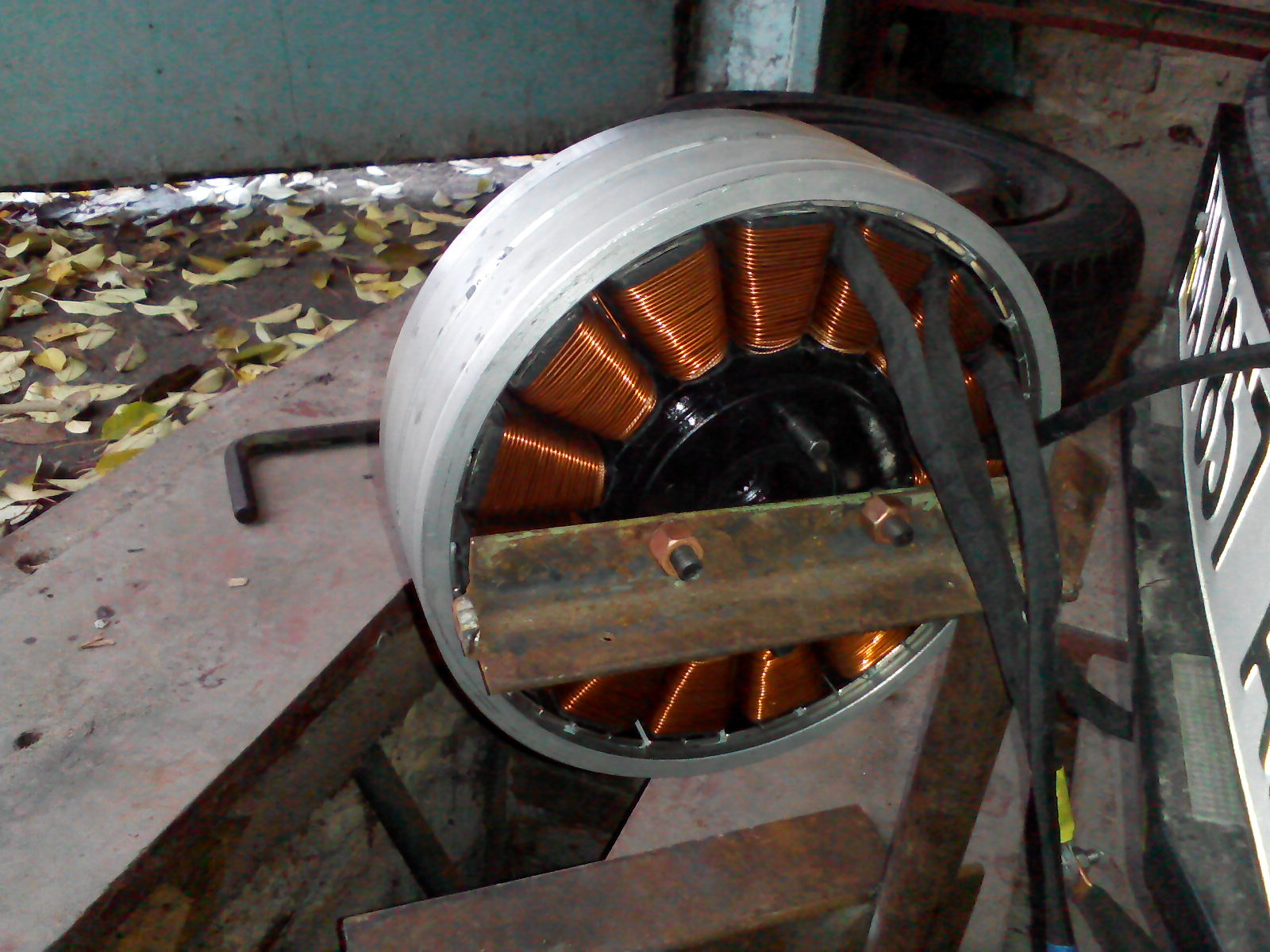

Доброго времени суток. Не много освежу тему, за прошлой месяц мной был изготовлен мотор , так сказать первый коммерческий ,сегодня запустил, снял небольшое видео

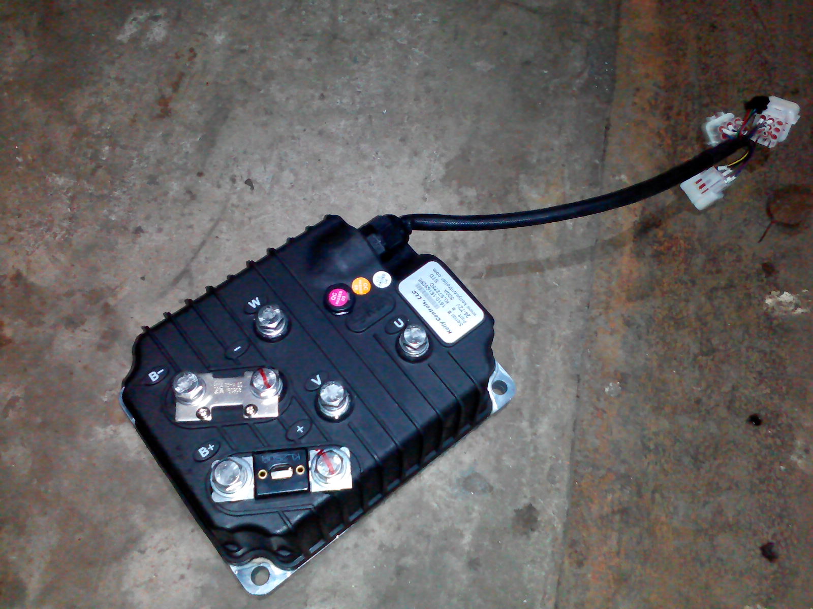

Контроллер
Коментарій до файлу: Получил контролер к этому мотору, синусний Келли 500А в пике, завтра буду подключять, в понедельник поедет мотор с контролером на проверку на стенде

Запустил новый контроллер, все мне нравиться кроме хоть и незначительного но дисбаранса ротора, на таком диаметре и весе при малейшей неточности при проточке уже появляется вибрация при роботе, где у нас отбарансировать качественно не найду

Небольшие новости по проверке мотора, намеряли 220 нютонов крутящего при 72в и 300А питании, что впринципе мною и предполягалось, на каких оборотах не знаю (в теории 900-1000об.мин) точних графиков как оказалось не будет
#30003Повідомлення 21 лист 2016, 17:14
Дима, где то тут, или ошибка, или Шкондин, с его КПД почти 100%, посрамлён": - У тебя, при потреблении с батарей ~21,6 квт, на валу выделяется ~ 23 квт ! ! !
