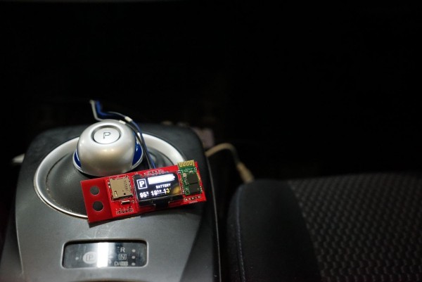

Доброго всем , не сочтите за рекламу , фактические цены за стоковое решение .
за цену в 900евро - можно кит (мотор -редуктор- полуося- инвертер -эбу(всм) с эмулятором + дисплей(Новое- можно смотреть управлять со смарфона! селектор и педаль ., пишите в личное Спасибо. P/s побыстрей бы потепление в перемещении девайсов на Украину (Поздравляем с новым! Удачи
vcm.JPG [ 132.83 КБ | Переглядів: 11222 ]

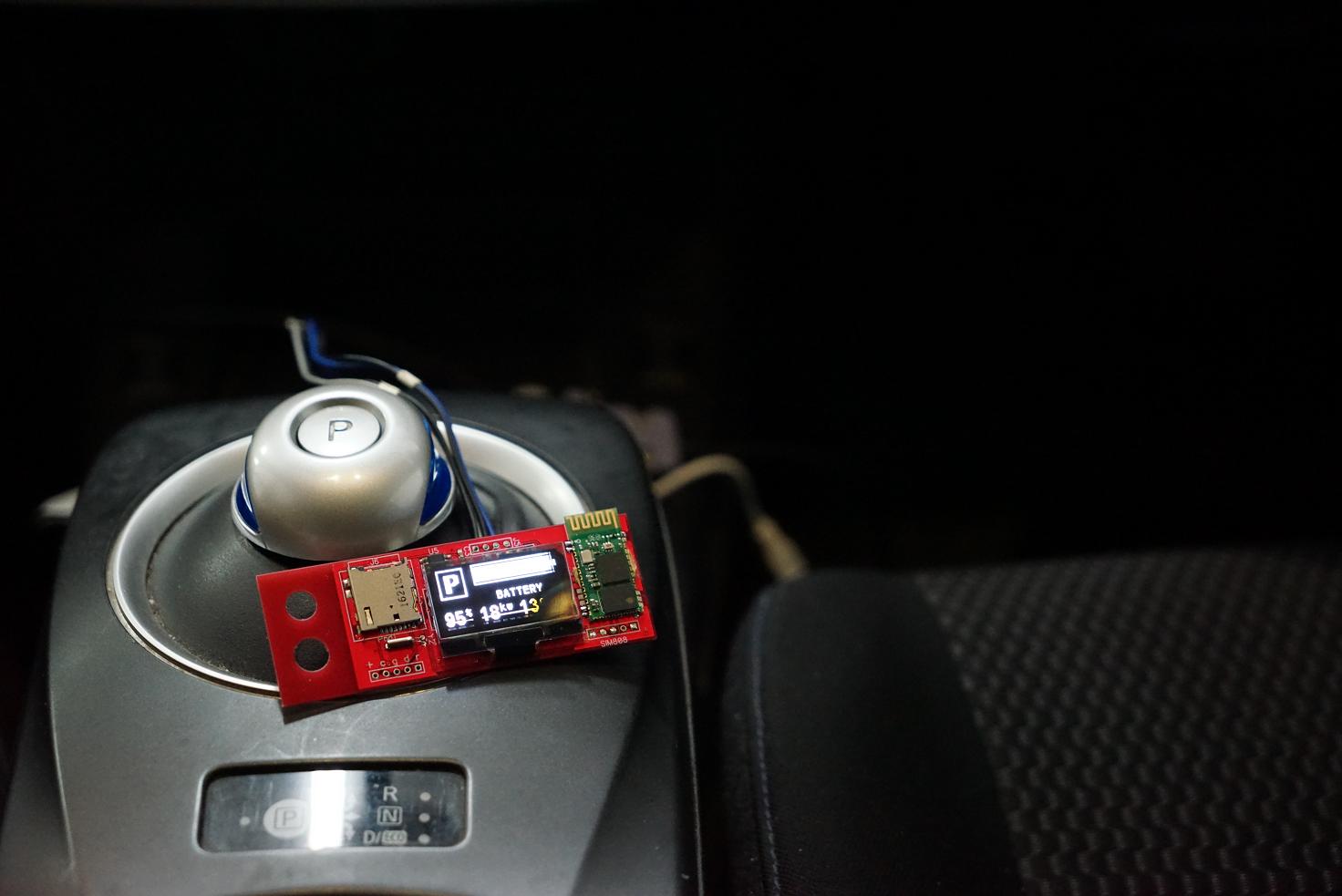

дисплей по батареи селектору + климат , управлять можно по gps , wifi , блютуз
дисп.JPG [ 122.31 КБ | Переглядів: 11219 ]
