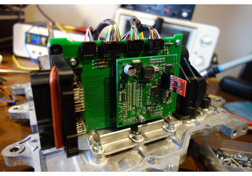

Вот полный аналог вашего решения вместе с ценой. Тоже не умеет работать с ослаблением поля.
https://openinverter.org/shop/index.php ... duct_id=53
контроллер лифа плата.JPG [ 211.23 КБ | Переглядів: 11478 ]
Продают за 952 евро, по моему за вариант без ослабления поля это очень много!
Попытайтесь их все таки переплюнуть.

sanfox писав(ла):
ВНИМАНИЕ: программа управления синхронным двигателем пока не поддерживает «ослабление поля». Это означает, что он будет вращать только листовой двигатель до 3000 об / мин. Ослабление поля находится в стадии разработки.
