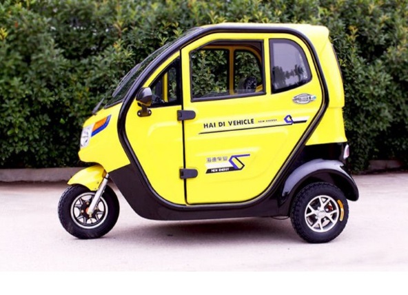

Спасибо за ответ. А вообще интересуюсь данной темой потому, что хочу построить трицикл с кабиной вроде китайского, но не определился с двигателем. Самый простой вариант это сделать переднее тяговое мотор-колесо, но оно как я понял должно быть ОЧЕНЬ мощьным. Вижу что китайцы на своих микромашинках и трициклах ставят не мотор колесо а двигатель с редуктором на задний мост... Это очень усложняет конструкцию, ещё и диференциал нужен...

понял. но всё таки думаю китайцы так не делают потому, что тяга у колёс без редуктора слабая.

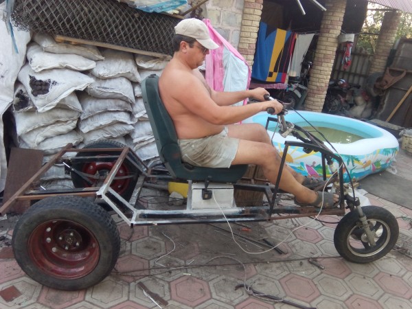

Китайцы используют задний мост с редуктором.я сейчас пытаюсь что то сотворить подобное.

Крыша будет ,это только прикидка.сейчас разобрал,зачищаю раму и переделываю переднюю вилку. Сзади будет ещё широкое сиденье.
