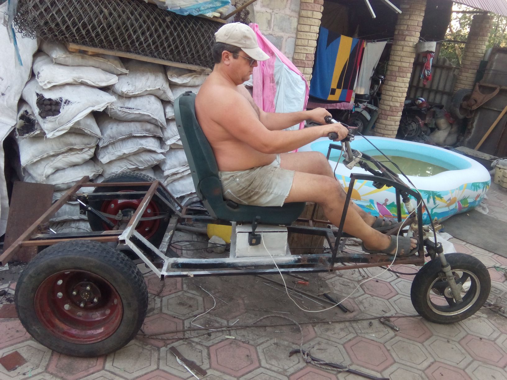

IMG_20170813_183413.jpg [ 1.13 МБ | Переглядів: 15293 ]
Китайцы используют задний мост с редуктором.я сейчас пытаюсь что то сотворить подобное.

Kapral88 писав(ла):
а крыша у вас будет или это летний вариант ?
 Заголовок повідомлення: Re: вопрос по поводу мотор-колёс
#46352Повідомлення 25 лист 2017, 02:50
Крыша будет ,это только прикидка.сейчас разобрал,зачищаю раму и переделываю переднюю вилку. Сзади будет ещё широкое сиденье.
#46356Повідомлення 25 лист 2017, 09:42
Kapral88 писав(ла):
точно такой же собираюсь сделать, но думаю, не будет ли это дороже чем купить готовый ? китайский стоит 2380 $
#46357Повідомлення 25 лист 2017, 09:56
Я в принцыпе покупал не доделаную машинку сдесь на форуме.тут есть тема в самоделках. Мост такой стоит по моему на вольте 270$. Ну и опять же если нет желания что то сделать самому и есть сразу деньги то можна и купить.это вы такую цену где видели?
