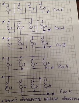

А если попробовать еще и третий вариант:все четыре катушки впаралель...
#55625Повідомлення 04 квіт 2018, 04:02
Звідки: Украина. Киев.
Это будет режим максимальных оборотов, но с минимальным - недостаточным "КМ".
#55677Повідомлення 04 квіт 2018, 22:08
Звідки: Черновцы
Дякував (ла) 25 Подякували 5
Спасибо, Михалыч. Это понятно, но многое и в этом деле относительное. Ведь наверняка в каких-то случаях и это включение имеет право на жизнь. Я планирую в этом году испытать эти 5 вариантов включения и сделать сравнительный анализ, самому интересно поэкспериментировать.
IMG_1755.jpg [ 42.24 КБ | Переглядів: 5834 ]
#55706Повідомлення 05 квіт 2018, 17:20
Но , схемы то разные, но, на всех схемах, направление тока у всех катушек одинаковое, значит одинаковая у всех полюсов и полярность. Не будет вращения , даже на ХХ.
