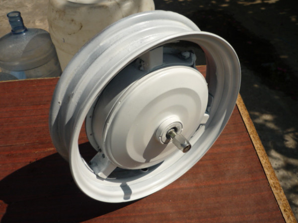

1. Спиливаем (если мешает) лишнее...
P1120505.JPG [ 166.95 КБ | Переглядів: 21909 ]

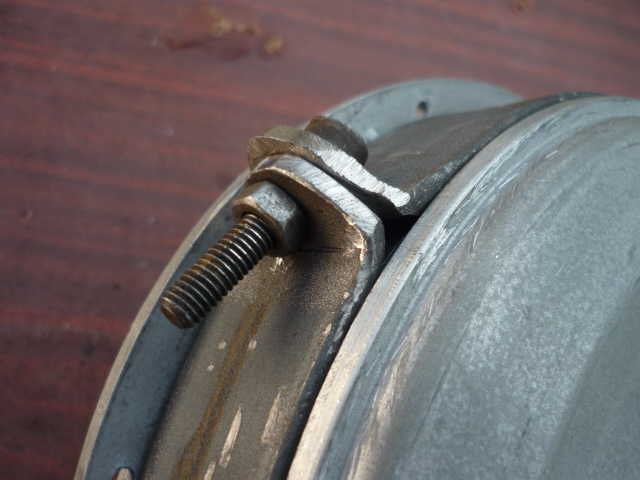

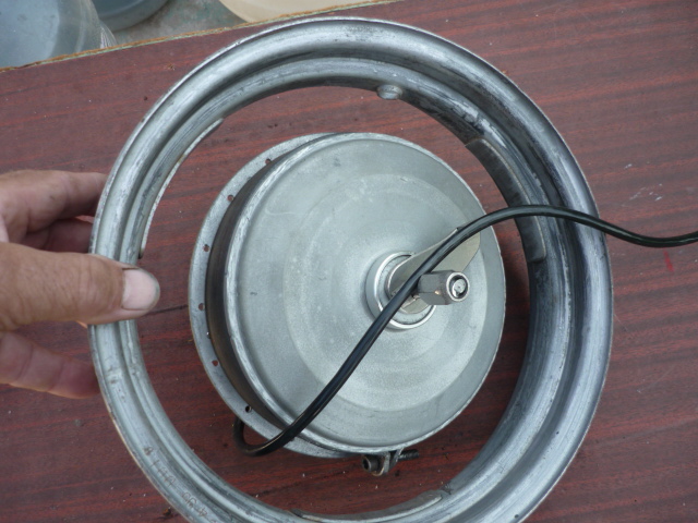

2. тИз полосы делаем "хомут"и затягиваем на моторе...
P1120507.JPG [ 172.41 КБ | Переглядів: 21909 ]

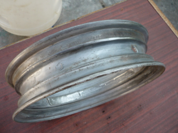

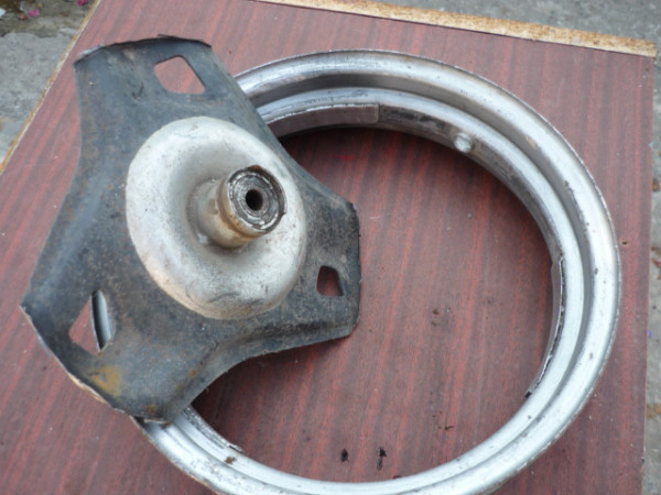

3. Удаляем из диска "сердцевину"...
P1120508.JPG [ 166.59 КБ | Переглядів: 21909 ]
4. Чистим диск...
P1120509.JPG [ 166.93 КБ | Переглядів: 21909 ]

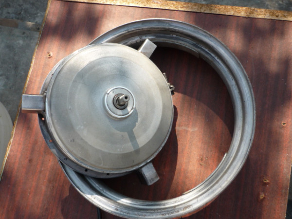

5. Любуемся своей работой.....и измеряем зазоры для будущих спиц...
P1120510.JPG [ 161.7 КБ | Переглядів: 21909 ]

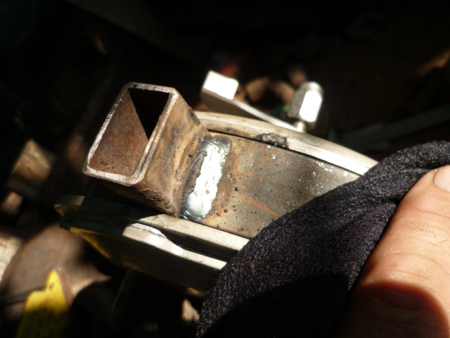

6. Аккуратно привариваем три "спицы" из подходящих обрезков трубы или профиля.
НЕ ТОРОПЯСЬ с перерывами,что бы не перегреть магниты!
Нежно поглаживая МОКРОЙ тряпкой!
P1120511.JPG [ 168.72 КБ | Переглядів: 21909 ]
7. Подгоняем длину "спиц" во избежание биения.
После чего привариваем.
P1120512.JPG [ 163.8 КБ | Переглядів: 21909 ]
8. Окрашиваем в 2-3 слоя...
P1120514.JPG [ 168.58 КБ | Переглядів: 21906 ]
Всем удачных проектов!

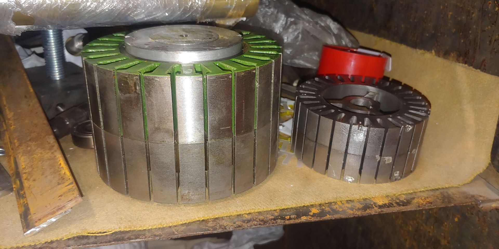

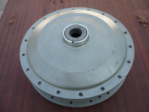

Свого часу робив скутерне мотор колесо з двох мк ion. І скажу що в іонах потенціалу дуже багато. Добротний статор діаметром 140мм шириною 40мм, 24 пази, 20 полюсів, магніти високої якості. Але є і мінуси, намотка 40>+ обертів одним проводом 0.7мм і відсутність датчиків холла. Без перемотки толку з нього не багато(
На фото зліва здвоєнний статор з іон, зправа здвоєний статор з гіроскутера.
