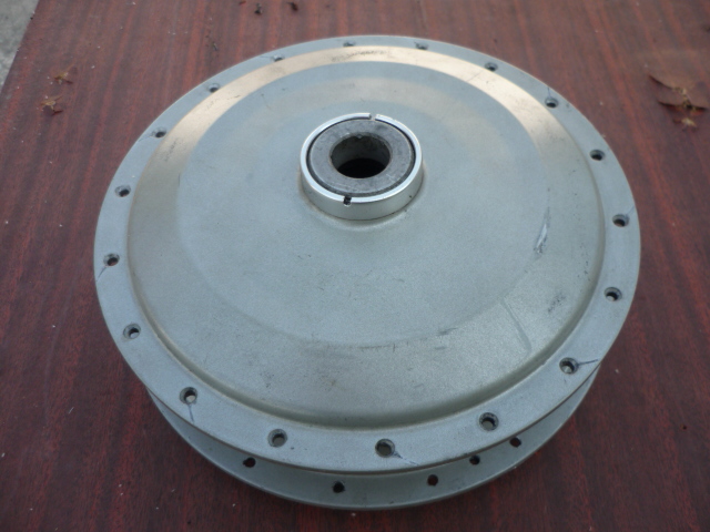

1. Спиливаем (если мешает) лишнее...

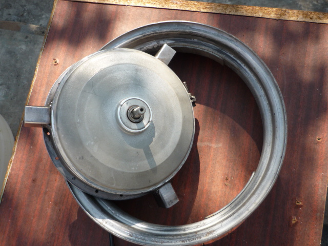

2. тИз полосы делаем "хомут"и затягиваем на моторе...

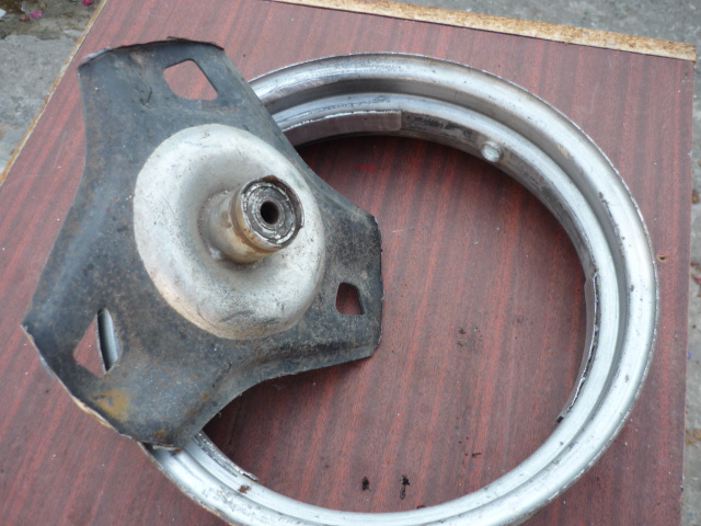

3. Удаляем из диска "сердцевину"...

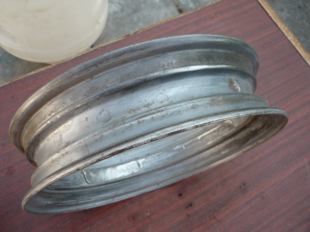

4. Чистим диск...

5. Любуемся своей работой.....и измеряем зазоры для будущих спиц...
P1120510.JPG [ 161.7 КБ | Переглядів: 22148 ]
6. Аккуратно привариваем три "спицы" из подходящих обрезков трубы или профиля.
НЕ ТОРОПЯСЬ с перерывами,что бы не перегреть магниты!
Нежно поглаживая МОКРОЙ тряпкой!
P1120511.JPG [ 168.72 КБ | Переглядів: 22148 ]
7. Подгоняем длину "спиц" во избежание биения.
После чего привариваем.
P1120512.JPG [ 163.8 КБ | Переглядів: 22148 ]

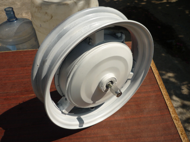

8. Окрашиваем в 2-3 слоя...
