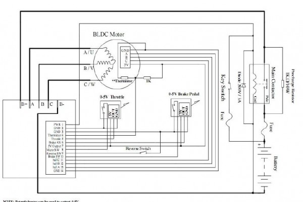

Вот схема подключения Келли
000келли.jpg [ 69.3 КБ | Переглядів: 21480 ]
как видим сила всегда подключена через резистор 1 кОм, который и поддерживает заряд на кандерах, а слаботочка
( мозги, драйверы ... ) включаются через Кей Свитч , который так же включает силовой контактор .
Коммутация большой низкоимп. емкости непосредственно контактором без пред заряда - это грубейшее нарушение принципов схемотехники.
И грамотный разработчик это знает и принимает соответствующие меры .
Такой принцип выдержан у всех мощных инверторах,ИБП , БП сварках итд. , даже в китайских.
Ну а в аматорских поделках этого может и не быть , ведь так дешевле и проще

У Келли, как и у большинства контроллеров, есть слаботочное включение. Силовая часть не потребляет, пока мозги в отключке. И это очень логично. По этому через резистор ёмкости контроллера всегда заряжены. Ну а пока не заряжены - контроллер не даст сигнала на включение контактора. Почему некоторые производители не придерживаются этого принципа, ставшего почти стандартом - не понятно. Так и бмс проще подключать )) как то я замкнулся над контроллером контактора. Даже тему создал. По этому постараюсь разрушить эту тему в ближайший месяц)

Предзаряд нужен. Я сначала делал предзаряд лампочкой 220В, перед тем как включить пакетник, потом поставил контактор и заменил лампочку резистором 1 кОм, параллельно контактору. Сначала включаем пакетник, конденсаторы в контроллере заряжаются через резистор, потом включаем зажигание и включается контактор, подавая питание на контроллер.
