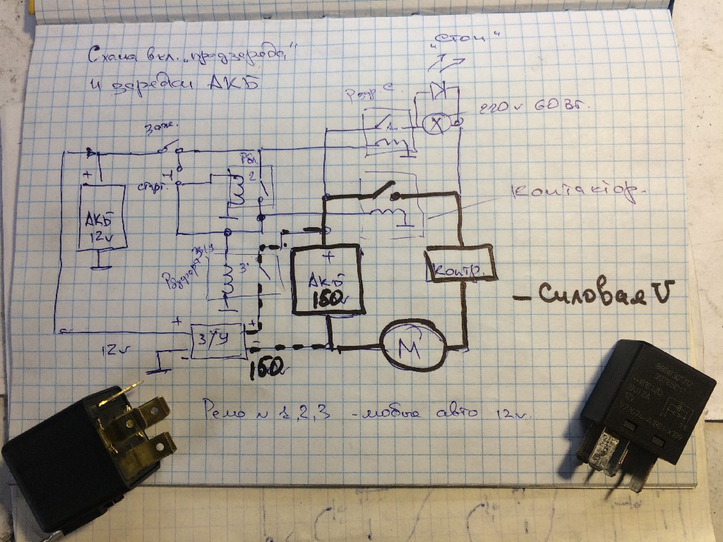

У меня на Пыжике собрано по первой схеме,на Фаве по второй(силовая часть нарисована структурно).Через лампочку 220в/60Вт емкость контролера заряжается пару секунд и контролируется светодиодом на панеле...какие размеры должны быть резистора на 60Вт? :?
DSC00146.jpg [ 87.53 КБ | Переглядів: 15908 ]
IMG_1186.jpg [ 234.6 КБ | Переглядів: 15908 ]

Goga65 писав(ла):
А какой смысл в отключении реле предзаряда?
Можно не отключать - некритично. Тогда контактная группа Р2.2 не нужна (закорачивается). В итоге, применяем две 4-выводные авторелюшки.
Вместо лампички 60Вт я поставил сопротивление ПЭВ-25 на 620ом. Будет медленно заряжать - добавлю ещё впараллель.

Алексей В писав(ла):
...Обычно после включения главного контактора цепь предзаряда отключается. В противном случае возможны ситуации когда главный контактор по какой либо причине не замкнулся, а весь тяговый ток идёт через предзарядный резистор. Естественно резистор мгновенно сгорает, ...
Давно хотел с вами подискутировать в этом вопросе,да не хотел флудить чужую тему,а это как раз та.
Вы назвали применение лампочек в предзаряде"колхозничеством"...
1.Однако резистор при "глюке" контактора сгорает,а лампочка просто светит!
2. Чем вы контролируете окончание заряда конденсаторов?
3. В вашем(вроде) "алгоритме" нужно ключь держать на стартере,пока не произойдет предзаряд(что не удобно).
4. Сфоткайте плиз свой резистор(какая его мощность, и какой номинал?)
