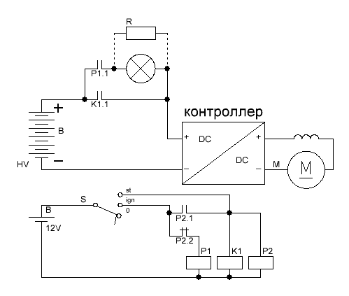

Вроде не попадалась подобная схема предзаряда конденсаторов контроллера. Планирую себе ставить на конверсию ("Таврия"):
предзаряд.GIF [ 4.56 КБ | Переглядів: 15554 ]
Переключатель "S" - замок зажигания. Р1, Р2 - 12-вольтовые автомобильные реле, К1 - контактор ТКС601. Р1 - с нормально открытой группой контактов (4-выводное реле в простонародьи), Р2 - с переключаемой группой контактов (5-выводное реле).
Контактор позиционируется как 27-вольтовый, но два экземпляра, которые есть у меня в наличии, надёжно втягивались и удерживались даже при 9В от ЛБП (в мобиле будет сохранена батарея 12В и будет стоять DC/DC с ВВБ на 12В).
В положении "0" замка зажигания всё отключено. В положении "ign" включается Р1, подавая через лампу или резистор напряжение предзаряда конденсаторов контроллера. Положение "st" - типа "стартер" - с самовозвратом. В этом положении срабатывает контактор К1 (подавая полное напряжение ВВБ на контроллер) и реле Р2. Которое отключает реле предзаряда (контактами Р2.2) и оставляет под питанием себя и К1 при переводе ключа в положение "ign" (контактами Р2.1).
Согласно порядку работы ключа зажигания в положении "st" цепь "ign" остаётся под напряжением.

igo61 писав(ла):
... Которое отключает реле предзаряда (контактами Р2.2) и оставляет под питанием себя и К1 при переводе ключа в положение "ign" (контактами Р2.1)..
А какой смысл в отключении реле предзаряда :?

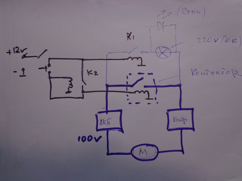

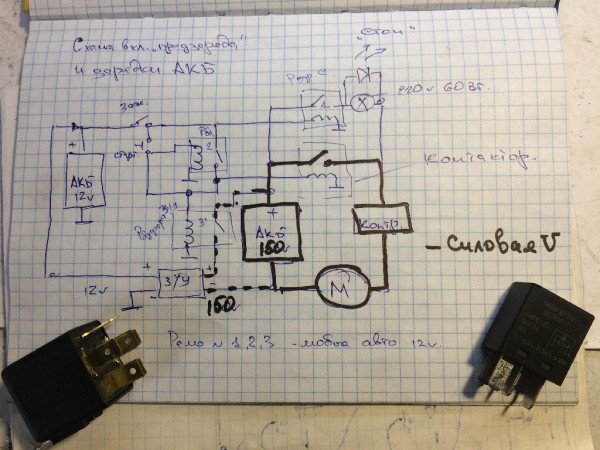

У меня на Пыжике собрано по первой схеме,на Фаве по второй(силовая часть нарисована структурно).Через лампочку 220в/60Вт емкость контролера заряжается пару секунд и контролируется светодиодом на панеле...какие размеры должны быть резистора на 60Вт? :?

А какой емкости стоят конденсаторы на входе контроллера если такой сыр бор идет о предзаряде? Неужели десятки тысяч микрофарад?
Там скорее всего тысяча микрофарад, и основной контактор если он не сделанный в сарае на колене, свободно все это проглотит (да и конденсаторы там соответсвующие должны стоять а не с телевизоров). Это всего лишь единичный импульс, а энергию его можно подсчитать.

У меня стоит 800мкф пленочник безиндуктивный. Импульс заряда около 8кА . Бес предзаряда, контактору быстро прийдет хана. И может прихватить. А жто опасно

Goga65 писав(ла):
А какой смысл в отключении реле предзаряда?
Можно не отключать - некритично. Тогда контактная группа Р2.2 не нужна (закорачивается). В итоге, применяем две 4-выводные авторелюшки.
Вместо лампички 60Вт я поставил сопротивление ПЭВ-25 на 620ом. Будет медленно заряжать - добавлю ещё впараллель.

Алексей В писав(ла):
Извиняюсь что так дотошно объясняю, наверняка многие форумчане это знают и без моих пояснений, но форум читают и новички.
...совершенно нечего извиняться! Напротив,нужно максимально подробно расписывать своё видение,знание,опыт!
И не только новичкам это ОЧЕНЬ нужно!
 Заголовок повідомлення: Re: предзаряд конденсаторов
#78151Повідомлення 28 бер 2019, 09:21
...Обычно после включения главного контактора цепь предзаряда отключается. В противном случае возможны ситуации когда главный контактор по какой либо причине не замкнулся, а весь тяговый ток идёт через предзарядный резистор. Естественно резистор мгновенно сгорает, ...
Давно хотел с вами подискутировать в этом вопросе,да не хотел флудить чужую тему,а это как раз та.
Вы назвали применение лампочек в предзаряде"колхозничеством"...
1.Однако резистор при "глюке" контактора сгорает,а лампочка просто светит!
2. Чем вы контролируете окончание заряда конденсаторов?
3. В вашем(вроде) "алгоритме" нужно ключь держать на стартере,пока не произойдет предзаряд(что не удобно).
4. Сфоткайте плиз свой резистор(какая его мощность, и какой номинал?)
