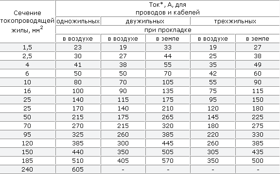

Когда-то тоже интересовался, целую папку у себя в справочнике нашел. Вот одна из таблиц:
tablitca.png [ 13.41 КБ | Переглядів: 10830 ]
Странно почему то, что в воздухе (для одножильного) меньше допустимый ток, чем для двухжильного в земле. Хм.

В земле лучшее охлаждение кабеля. Чтобы не критично с нагревом только сечением с запасом.
