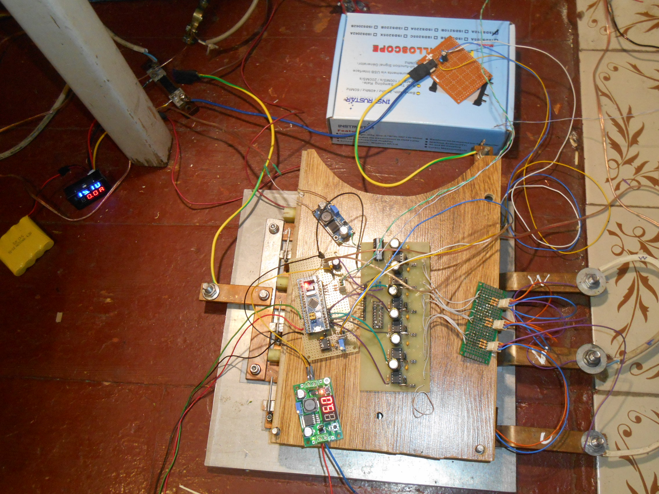

Переделал, схему на оптодрайверах HCPL3120
Пока, что хорошо все хорошо стартует и мягко крутится.

Провода, что идут к оптодрайверам, нужно свить в витые пары, и длина, желательно, не более 10-15 см. Оптодрайверы как можно ближе к затворам, или, тоже витой парой.

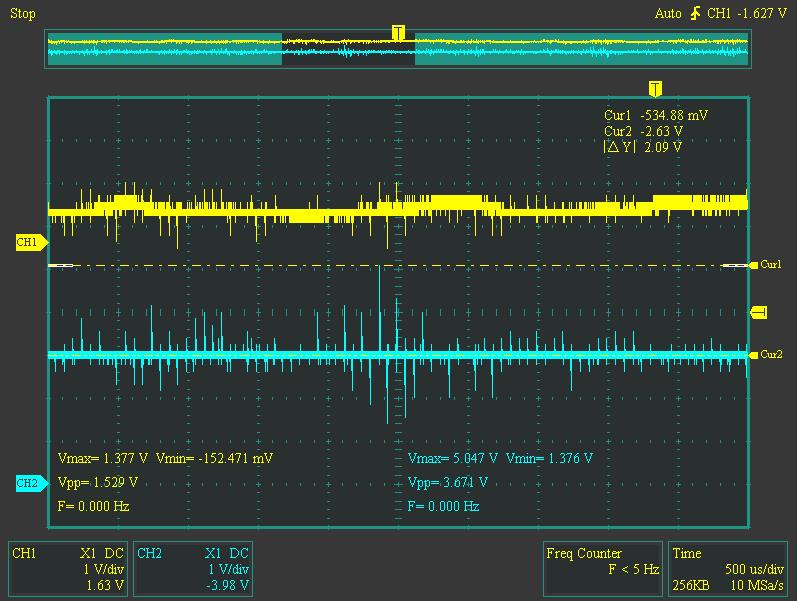

 Заголовок повідомлення: Re: Контроллер для BLDC (Prokurat, Днепр)
#38007Повідомлення 21 черв 2017, 08:26
Дякував (ла) 127 Подякували 101
Хочу електротранспорт: Катер

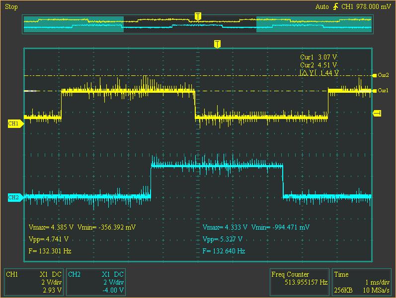

В несколько раз снизил помехи в низковольтной цепи.
Желательно фолгу одной стороны (или слоя) платы посадить на минус и использовать как экран. Общая кранировка тоже не помешает, особенно если предполагаютя большие токи по силовой.
Особое внимание уделить правилам разводки, в частности, точкам подключения земли или общего провода схемы.
Диллетанский вопрос.
Поставил между блоком ключей и низковольтной схемой 2-х слойный текстолит, подсоединив его к земле высоковольтной части. Я правильно сделал или его нужно было подключить к земле низковольтной части?
И имеет ли значение расстояние между экраном и низковольтной схемой?
Какой уровень помех является приемлемой величиной?
Коментарій до файлу: выход с датчика тока
датчик тока.jpg [ 76.65 КБ | Переглядів: 12729 ]

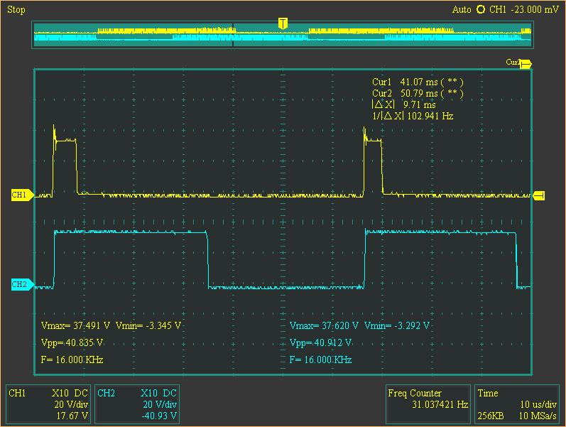

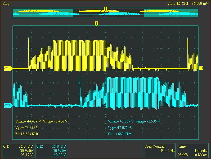

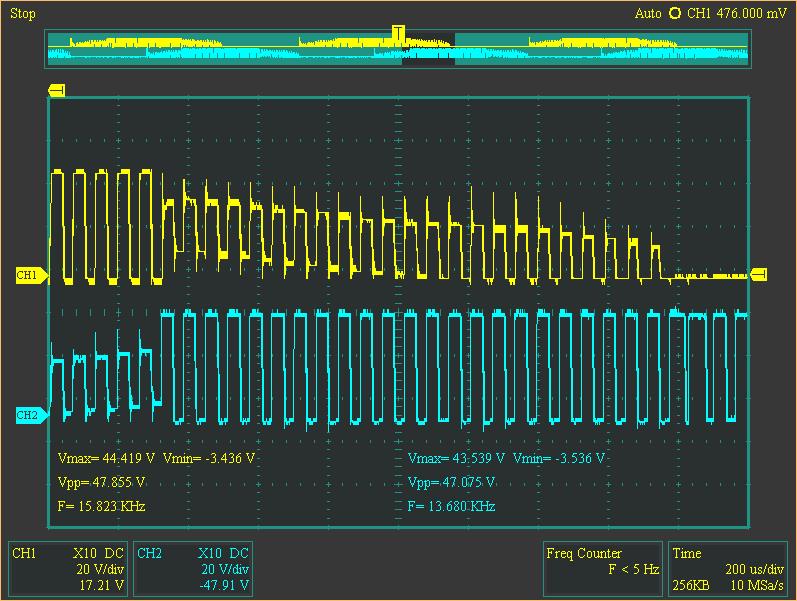

Вот такая картина в высоковольтной части на фазах
Видно две полупопии в синусе на полной мощности со 100% ШИМом.
Теперь буду повышать напряжение.

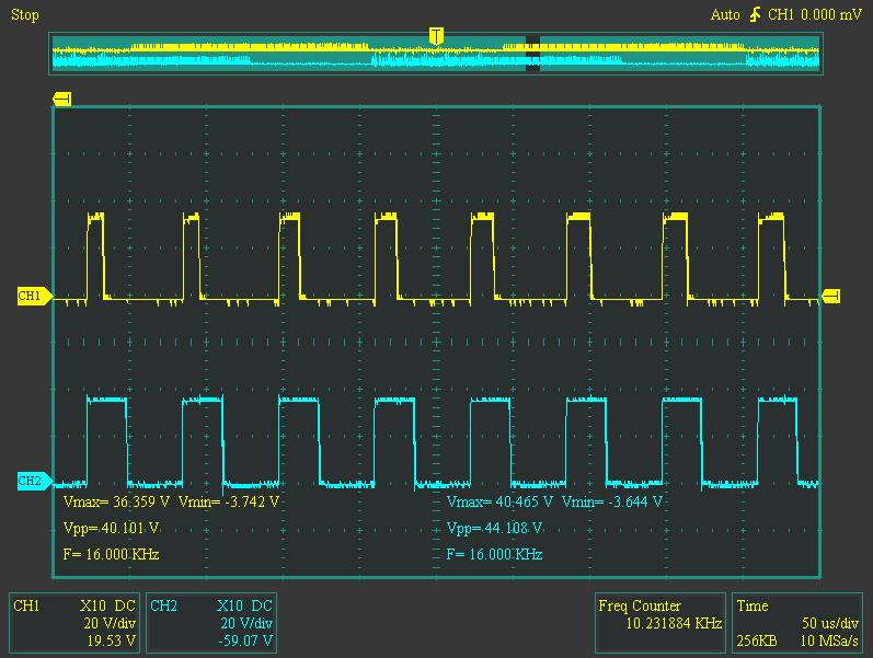

Коментарій до файлу: Синус, ШИМ 100%
U_V полній газ.jpg [ 96.74 КБ | Переглядів: 12705 ]
Коментарій до файлу: крупно
U_V крупно.jpg [ 73.05 КБ | Переглядів: 12705 ]

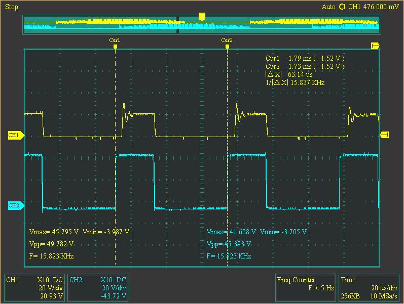

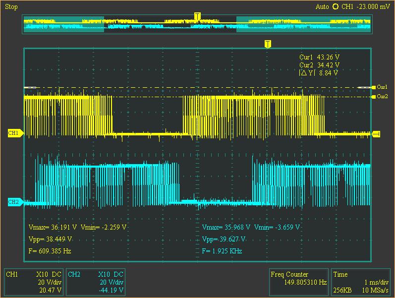

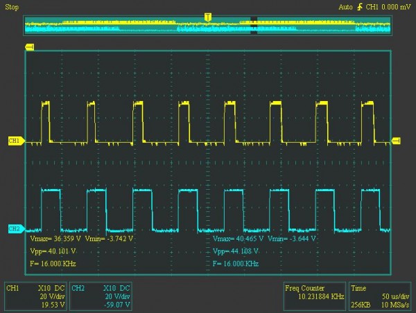

Поднял напряжение до 50В
Поменял настройки
Максимальные обороты 1252 об/мин - 6,3А
Для экспериметов пока стоят 6шт IRFP3710 (перемаркированные IRFP 150N)

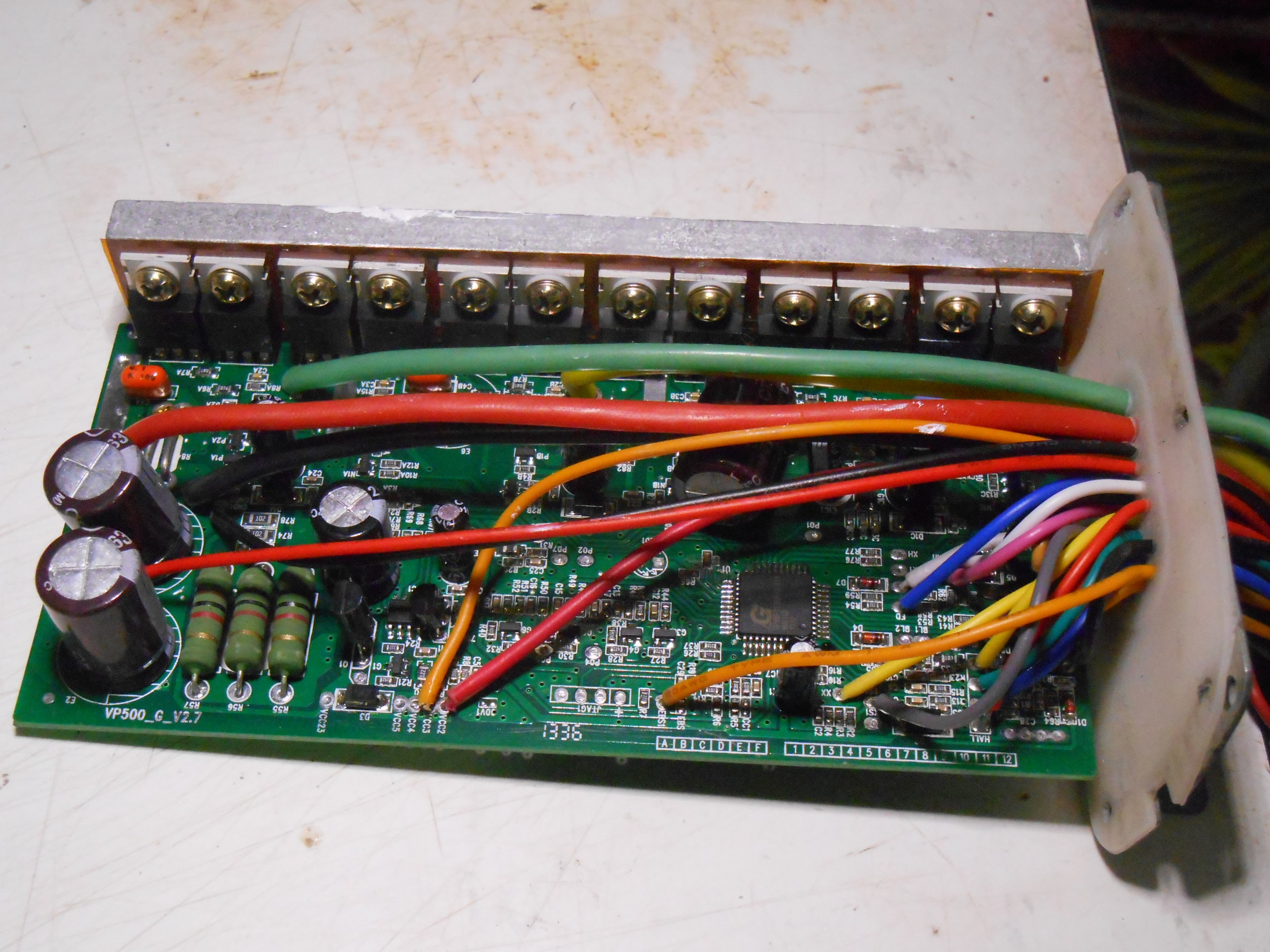

Для сравнения потестил китайский контроллер в бездатчиковом режиме
12 ключей HY1707 (80A, 70В)
ШИМ - 16МГц
Максимальные обороты 1200 об/мин 5,8А
Фото китайского контроллера и его осциллограммы прикладываю
DSCN2480_2.jpg [ 1.41 МБ | Переглядів: 12679 ]
Коментарій до файлу: половина мощности
фазы.jpg [ 91.68 КБ | Переглядів: 12679 ]
фазы_ крупно.jpg [ 93.27 КБ | Переглядів: 12679 ]
фазы_полный газ.jpg [ 73.5 КБ | Переглядів: 12679 ]
ШИМ.jpg [ 75.98 КБ | Переглядів: 12679 ]

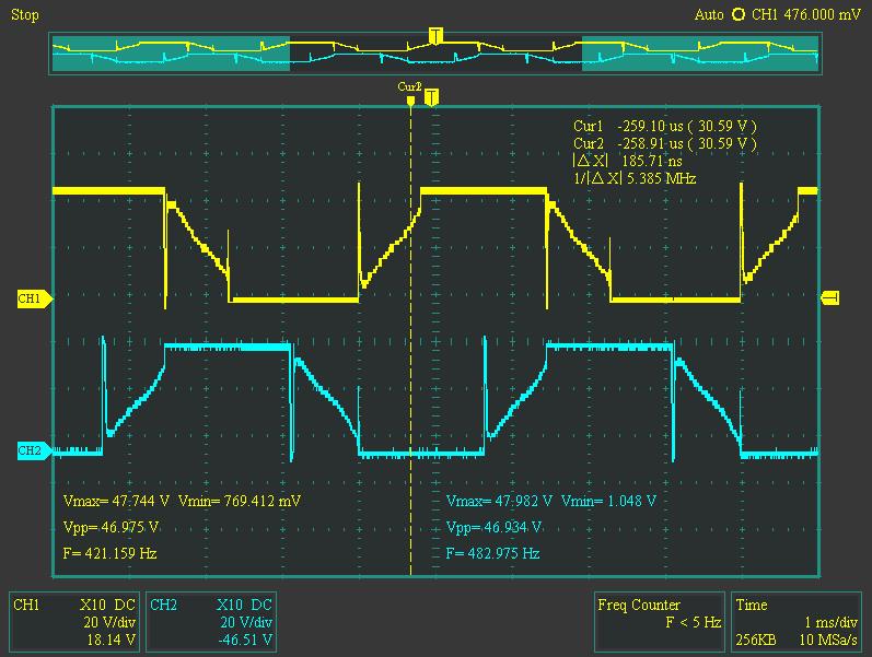

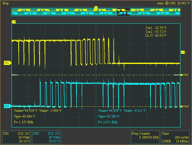

Переключил двигатель на треугольник.
Синхронизацию с датчиками Холла сдвинул программно на 30 эл. градусов
Получил максимальные обороты 2115 об/мин - 14,3А
на 1250 об/мин - 6,7А (на 0,4А больше, чем на звезде)
Планирую убрать несколько витков (сейчас 18 витков) и поднять напряжение до 140 В
Вопрос. Какая минимально-оптимальная частота ШИМ для 6500 об/мин (эл частота 1083 Гц)?
Ниже осциллограмма на 2100 об/мин
Коментарій до файлу: 2100 об/мин
188 U100_V кркпнее.jpg [ 89.35 КБ | Переглядів: 12638 ]

По частоте. У вас как раз всё в руках. Это вы нам должны сказать частоту.
Чем ниже частота, тем меньше потерь в контроллере. Но при этом сильнее искажается форма сигнала и уменьшается КПД двигателя. В итоге, есть некая компромиссная величина частоты. Попробуйте найти её экспериментально. Начните с 2кГц. И подымайтесь по 1-2кГц измеряя общее КПД системы. Это отношение механической работы электродвигателя к потреблённой электрической энергии от аккумуляторов.
И самое интересное. Ещё Корхов заметил, что Келли имеет 2 частоты. Переходя на нижнюю на малых оборотах. Сейчас же схемотехника и программирование может позволить вам вообще плавно изменять несущую частоты от частоты вращения. Это была бы очень солидная разработка, а не "изобретение велосипеда".
