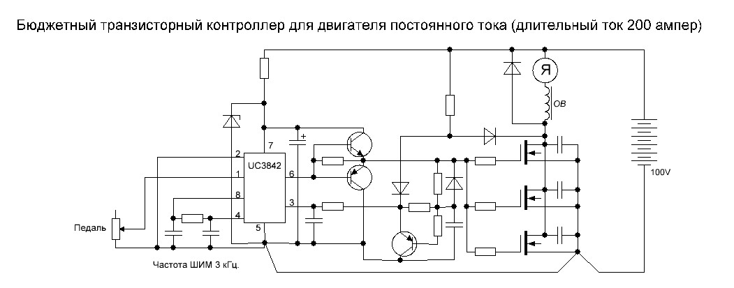

Следующий релиз (уже транзисторный вариант) схемы бюджетного контроллера для двигателя постоянного тока (длительный ток 200 ампер).
В качестве датчика тока использованы сопротивления каналов полевых транзисторов.

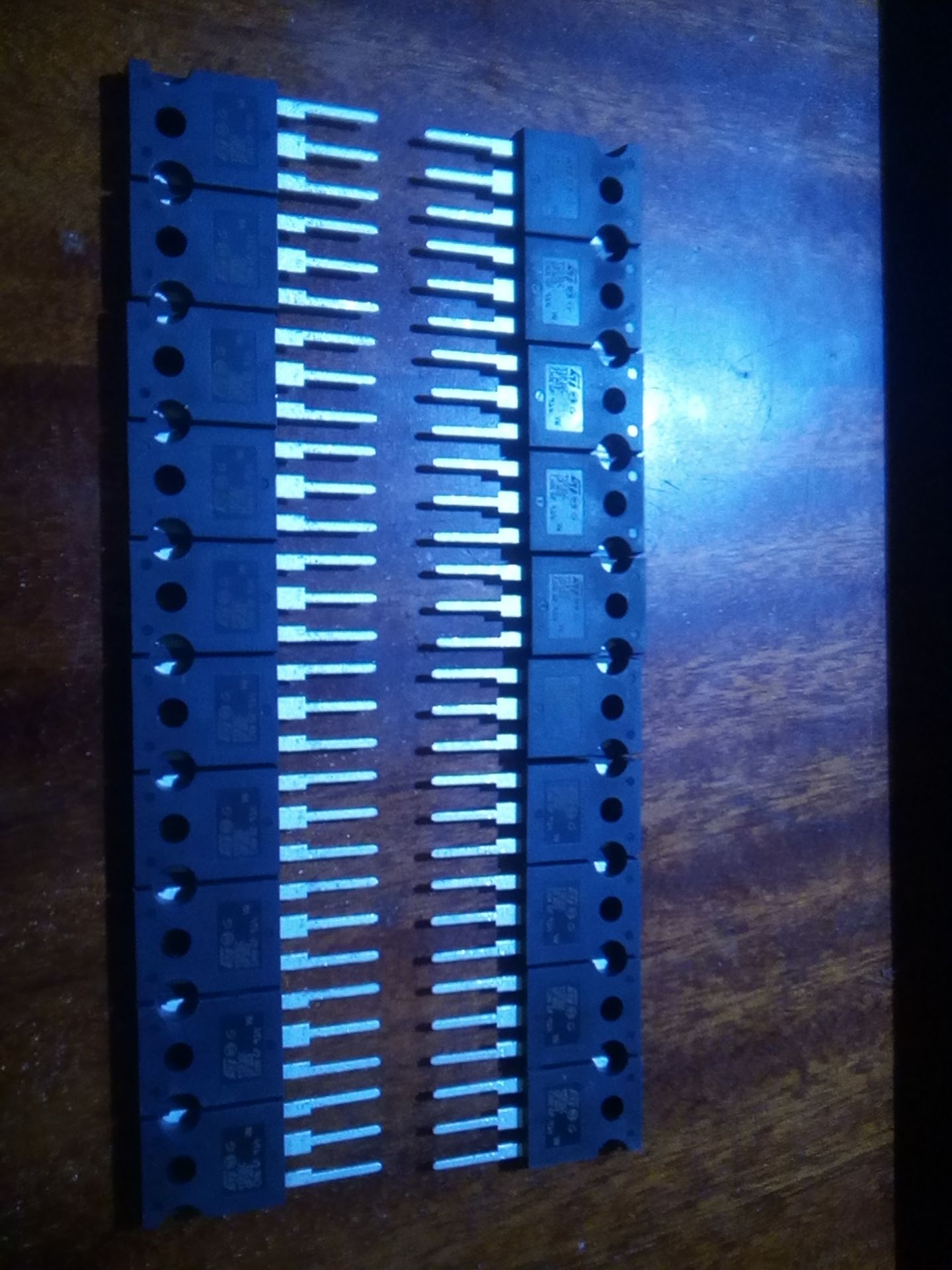

Это всё фигня, смотри что у меня есть
IMG_20190918_223811.jpg [ 277.12 КБ | Переглядів: 13200 ]
#90832Повідомлення 18 вер 2019, 22:33
это мощные биполярники, 25 ампер номинал и 40 пик, только я не понял сколько на базу подавать надо, 5 ампер чтоли ?

sokol писав(ла):
Та не берите в голову! Как их ни цепляй, для грузила на рыбалке сгодятся.
Крепитесь, мой друг, вас опять надули недруги. Никакие это не ключи. Это миниатюрные нагреватели. При токе в 25А дают тепла 100 ватт по даташиту.
Ну, в пике при 40 А можно и чашку кофе за минуту вскипятить.

танго писав(ла):
Оригинальное включение UC3843...Понятно, что никто эту схему в железе не включал.
Ни дня без релиза! И каждый следующий превосходит предыдущий.
Пешите исчо!

#90841Повідомлення 19 вер 2019, 07:46
Так у него что, коеффициент усиления 5 всего ? Если в паралель соединить, 100 ампер на базу нужно подавать или я чтото не правильно считаю ?

sokol писав(ла):
Кстати транзисторы при слабом напряжении они водой не коротятся.
Сразу видно высококвалифицированного водопроводчика.
Вообще, электроника очень схожа с водой.
Электрический ток и водный поток бывают слабыми, а вот уровень воды и напряжение (у дворников это "вольтаж") только низким или высоким.
Коэффициент усиления по току? Сдался он вам... Да, у биполярного транзистора порядка 10. Эти особокачественные, 5. Для 100 Ампер в базы нужно прокачать 20.
Вы бы сначала про параметры всякой хламоты читали, а покупали ее потом.
