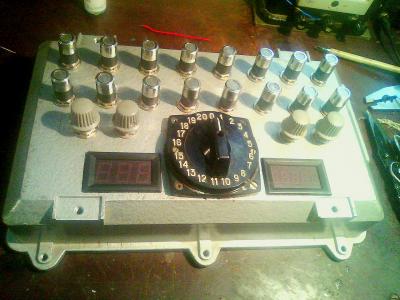

Уже второй раз мой человеческий фактор воткнул встречно одну батарею в другую (транзисторы от такого просто высыпаются из БМС кусочками когда радиатор снимаешь). В общем заниматся ремонтом БМС приходится не первый раз. Проверять работу всех узлов БМС не имея стенда очень муторное и времязатратное занятие. Поэтому с прошлой недели начал делать стенд. Пока есть только фото верхней половины.
w8p77l_thumb.jpeg [ 23.39 КБ | Переглядів: 10861 ]
Вкратце:
Двадцать крутилок это низкоомные проволочные сопротивления имитирующие ячейки.
Левый индикатор это общее напряжение всех ячеек с регулируемого блока питания (будет встроен + крутилка).
Многопозиционный переключатель (по центру) будет выбирать на какой "ячейке" меряем напряжение.
Правый индикатор это напряжение на ячейке выбранной переключателем (четыре знака после запятой).
Потом как доделаю нарисую схему (она пока только в голове) и выложу вместе с обновленными фотками.

Не будет эффекта зависимости напряжения одной ячейки от нагрузки на другой? У нас такой испытатель собран на биполярных транзисторах. Правда на макетке не так красиво выглядит.
 Заголовок повідомлення: Re: Делаю стенд для проверки БМС до 20S.
#21588Повідомлення 11 трав 2016, 20:45
Да эффект будет, но например на 16 ячейках одна будет влиять на другие как как 1/16. Я ведь буду по очереди ячейки на отсечки проверять, а значит остальные будут в среднем положении и до порогов это дышание не дотянется ни как. Я сначала тоже думал на транзисторах, но нашлось халявное количество мощных подходящих сопротивлений.

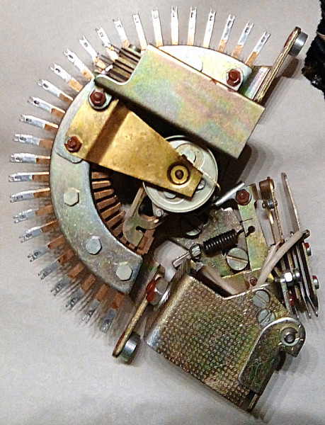

Прийшов кроковий шукач,
IMG_20230111_161648_196.jpg [ 417.88 КБ | Переглядів: 10716 ]
добротна штука, на 24 кроки, але реально на 26. Враховуючи 4 групи контактів, можна добавивши одну релюшку комутувати 52 послідовні комірки. Але я мабуть їх для надійності запаралелю, мені БМС більше 26 каналів тестувати не треба. Далі буде ...

В наздогін...., оскільки кроковий шукач бюджетний (без драгмелів), то всі контакти за роки храніння доволі окислені, хоч на глаз воно не дуже видно. Без профілактичної чистки єксплуатувати не можливо, бо опір скаче до повної відсутності. А щоб гарно почистити, його треба трохи розібрать, але це трохи геморойна затія, бо всі гайки сидять на фіксаторі різьби, і поінде треба крутити двома маленькими ключиками (які ще потрібно мати).... тай ще в процесі нічого не зламать, бо я вже трохи погнув ковзаючи контакти.

Главное — убедитесь, что ваш ДШИ соблюдает "Break-before-make", т.е. что он не замыкает между собой соседние отводы в промежуточных положениях, в процессе переключения. А то может быть Big Badabum...

GrayCat, він таки замикає, це ви гарно підмітили. Тому прийдеться поставити ключа на стабілізатор (регулятор) напруги тестуємого каналу, і відключати його при перемиканні. А в загалом на всіх каналах будуть на постійно просто резистори ( послідовний ланцюжок), їм КЗ не страшне.
