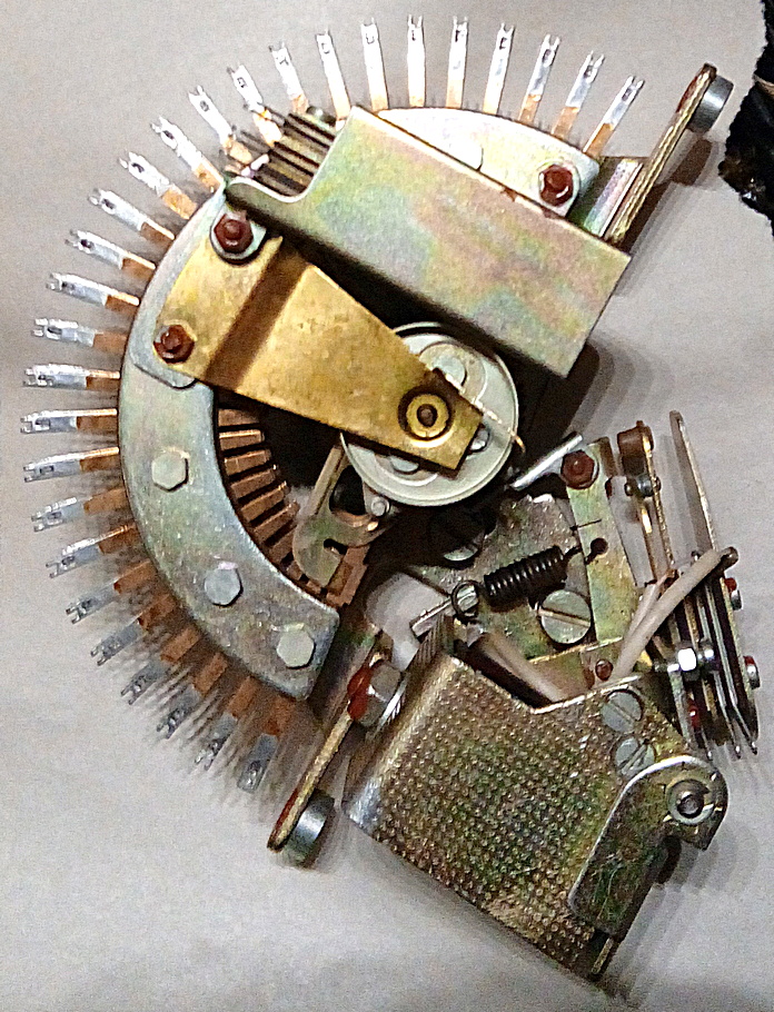

Прийшов кроковий шукач,
IMG_20230111_161648_196.jpg [ 417.88 КБ | Переглядів: 10974 ]
добротна штука, на 24 кроки, але реально на 26. Враховуючи 4 групи контактів, можна добавивши одну релюшку комутувати 52 послідовні комірки. Але я мабуть їх для надійності запаралелю, мені БМС більше 26 каналів тестувати не треба. Далі буде ...
 Заголовок повідомлення: Re: Делаю стенд для проверки БМС до 20S.
#131016Повідомлення 12 січ 2023, 12:45
В наздогін...., оскільки кроковий шукач бюджетний (без драгмелів), то всі контакти за роки храніння доволі окислені, хоч на глаз воно не дуже видно. Без профілактичної чистки єксплуатувати не можливо, бо опір скаче до повної відсутності. А щоб гарно почистити, його треба трохи розібрать, але це трохи геморойна затія, бо всі гайки сидять на фіксаторі різьби, і поінде треба крутити двома маленькими ключиками (які ще потрібно мати).... тай ще в процесі нічого не зламать, бо я вже трохи погнув ковзаючи контакти.

Дороге задоволення мати повноцінний регулятор з гальванично-розв'язанним живленням на кожен канал, Тай для автоматичного стенду теж простіше через коммутатор. А то так можна добалакатись до мікроконтроллера на кожен канал з шиною управління-опросу на оптопарах .... А кроковий шукач мені в 160 гривень обійшовся (повезло) + пару годин на профілактику

Главное — убедитесь, что ваш ДШИ соблюдает "Break-before-make", т.е. что он не замыкает между собой соседние отводы в промежуточных положениях, в процессе переключения. А то может быть Big Badabum...

GrayCat, він таки замикає, це ви гарно підмітили. Тому прийдеться поставити ключа на стабілізатор (регулятор) напруги тестуємого каналу, і відключати його при перемиканні. А в загалом на всіх каналах будуть на постійно просто резистори ( послідовний ланцюжок), їм КЗ не страшне.
