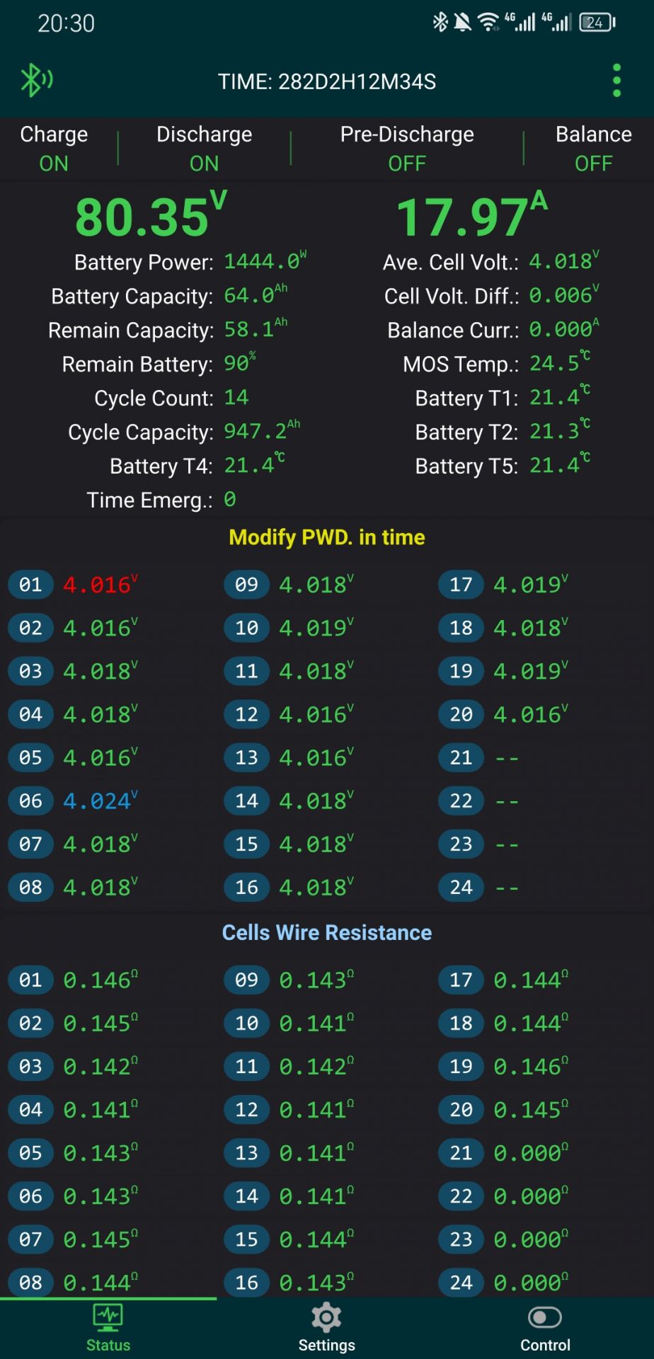

Китаєць прислав інший зарядний пристрій. Такий самий, але справний :) все ок, йде зарядка. 84 вольта, 18 ампер. Бмска показує 17,97 ампер - що, як на мене, чудово.
Screenshot_20251227_203007_com.jktech.bms.jpg [ 184.6 КБ | Переглядів: 3099 ]
