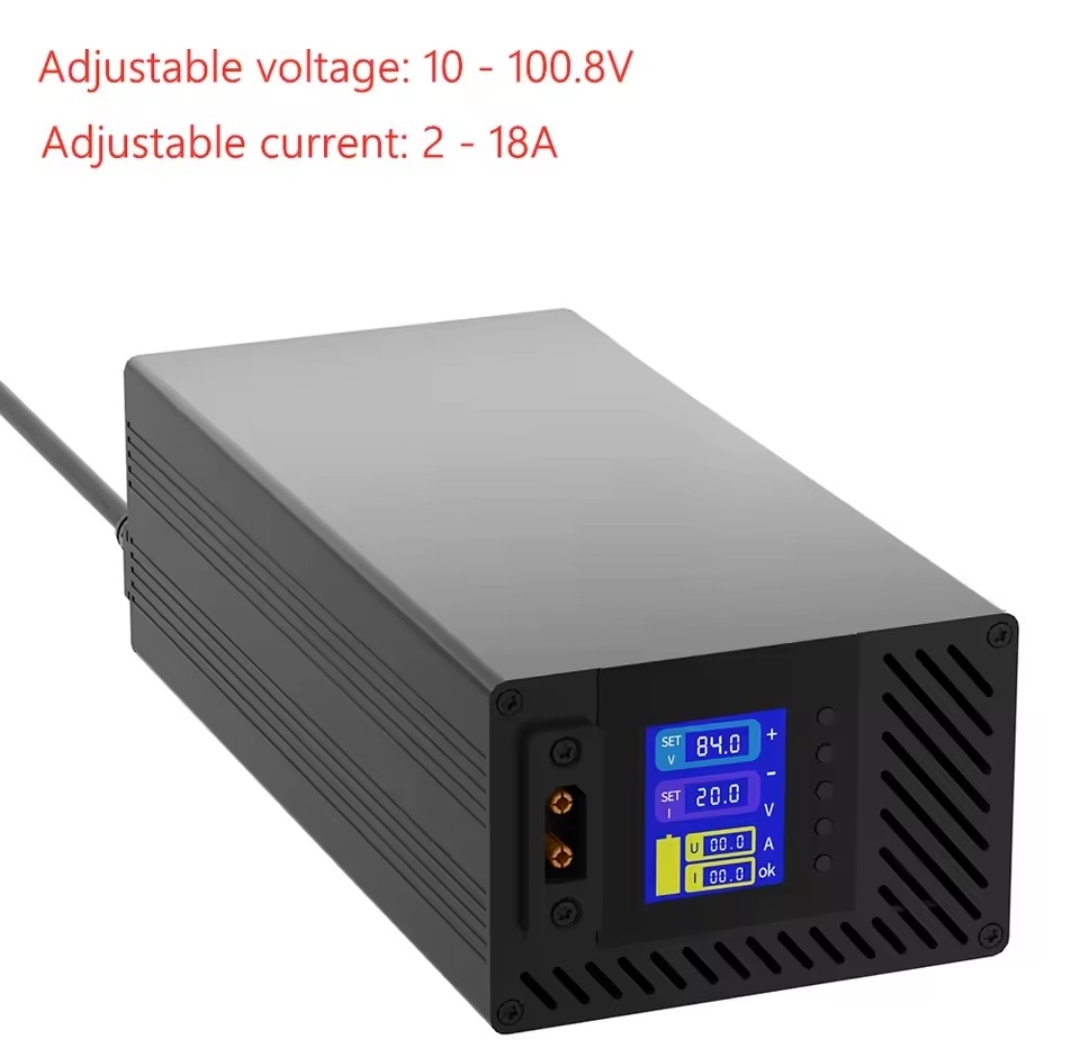

Купив я китайський зарядний пристрій для заряджання мого літій-іонного акумулятора. Зарядний пристрій дає можливість регулювати напругу (від 10 до 100,8 вольт) та силу струму (від 2 до 18 ампер).
Screenshot_20251209_064304.jpg [ 218.39 КБ | Переглядів: 6553 ]
Мій акумулятор - 72 вольта (напруга повного заряду - 84 вольта), літій-іонний, 64 ампер-години, збірка 20S. BMS плата дозволяє заряджати акумулятор струмом силою до 25 ампер.
Але новопридбана зарядка відмовляється заряджати акумулятор. Акумулятор був розряджений до 79,8 вольт. Я спробував його зарядити - але зарядка починає заряджати і одразу перезавантажується. Я пробував з різною силою струму: і 2 ампера, і 8 ампер, і 18 ампер - все одно перезавантажується. Почав я зменшувати напругу. Лише коли виставив напругу 80,1 вольта - не перезавантажувалася і щось там заряджала. Але це не нормально. Попередня, "рідна" зарядка видає 84 вольта і заряджає без проблем.
Контакти "плюс" і "мінус" не переплутані.
Що може бути причиною такої поведінки зарядки? І чи можна якось поправити?

Китайці або начудили щось, або набрехали про 100В і вона 80 вольтова.

Більш за все, що у вас не зарядний пристрій, а звичайний блок живлення. В звичайному нема режиму стабілізації струму.

Китаєць прислав інший зарядний пристрій. Такий самий, але справний :) все ок, йде зарядка. 84 вольта, 18 ампер. Бмска показує 17,97 ампер - що, як на мене, чудово.
