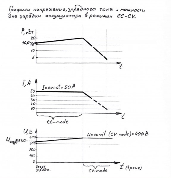

Dima писав(ла):
Еще на тему часовой зарядки:Есть еще маленький нюанс-так как зарядные блоки имеют режим CC-CV,время зарядки еще будет больше-макс расчетная мощность заряда около 19,4квт,но это при напряжении 400в(то есть зарядка дает 48а 400в).Но при розряженой батареи (пускай будет 330в)ток тоже будет 48а(0,75С),а это уже 16кВт вкачиваемой мощности.
Но если зарядка будет переделана на стабилизацию мощности а не СС,то выдаваемая мощность будет стабильна .Но ток при 330в будет около 60а(1С)-думаем о сроке службы акб...
Абсолютно правильное предупреждение!
Для наглядности, решил положить Ваши мысли на бумагу, получилось вот что:
2016,02,10,-График заряда аккумулятора-003.jpg [ 188.38 КБ | Переглядів: 13438 ]
Вопросы:
1) насколько реально переделать зарядку на режим стабилизации мощности, чтобы в течение ВСЕГО СРОКА ЗАРЯДА
аккумулятора потреблять от зарядной станции (от трехфазной розетки) допустимые 22кВт мощности ?
2) В отношение переживаний о сроке службы АКБ, мысли следующие: 70-80% зарядок осуществляются ночью в гараже
в максимально щадящем режиме - 3,3 - 7 кВт при помощи штатного ЗУ.
Трехфазная зарядка 22 кВт - используется в случае вынужденной дозаправки на выезде в городе,
а также в случаях междугородних поездок, когда чрезвычайно важно сократить время зарядки.
К тому же, 22кВт это еще не 50кВт CHAdeMO, которыми убивают свои авто в Европе {x}
