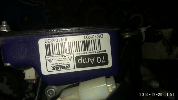

#72356Повідомлення 29 груд 2018, 22:18
Поднять напряжение , маркировку контроллера или фото маркировки в студию

thunder_blade писав(ла):
я уже выкладував марку контролера ось ще раз.

Почитайте https://electrotransport.ru/ussr/index. ... 9.0#topmsg
Задача сложная, повышение напряжения батареи может не принять контроллер, но попробовать можно, добавив для начала 6-ти вольтовую батарею. Есть еще вариант увеличения диаметра колес, если это возможно конструктивно. Хорошо бы посмотреть фото коляски и контролера.

vpa писав(ла):
фото контролера на пару постів вище, а коляскі-скутера я в началі теми десь 3 пост виклав,
і дякую за ідею! сама проста і сама заощадлива, здільшети діаметр колес, ось і повинна прибавитись швидкість блин як усе просто,
