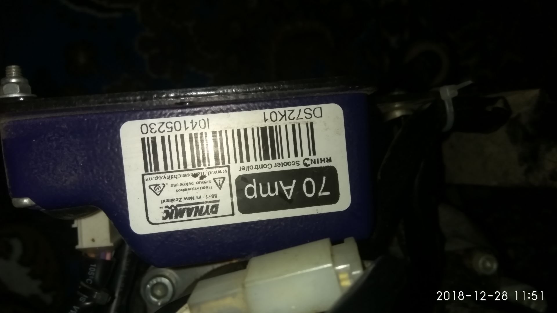

а случаем ніхто незнае як можна збільшити швидкість на мій калясці, ато 7 км/h, трохи замало.
 Заголовок повідомлення: Re: Зарядное IVO Smart 24/6
#72356Повідомлення 29 груд 2018, 22:18
Дякував (ла) 659 Подякували 298
Поднять напряжение , маркировку контроллера или фото маркировки в студию

thunder_blade писав(ла):
я уже выкладував марку контролера ось ще раз.
#72367Повідомлення 30 груд 2018, 13:02
Звідки: Мариуполь
Почитайте https://electrotransport.ru/ussr/index. ... 9.0#topmsg
Задача сложная, повышение напряжения батареи может не принять контроллер, но попробовать можно, добавив для начала 6-ти вольтовую батарею. Есть еще вариант увеличения диаметра колес, если это возможно конструктивно. Хорошо бы посмотреть фото коляски и контролера.

vpa писав(ла):
фото контролера на пару постів вище, а коляскі-скутера я в началі теми десь 3 пост виклав,
і дякую за ідею! сама проста і сама заощадлива, здільшети діаметр колес, ось і повинна прибавитись швидкість блин як усе просто,
