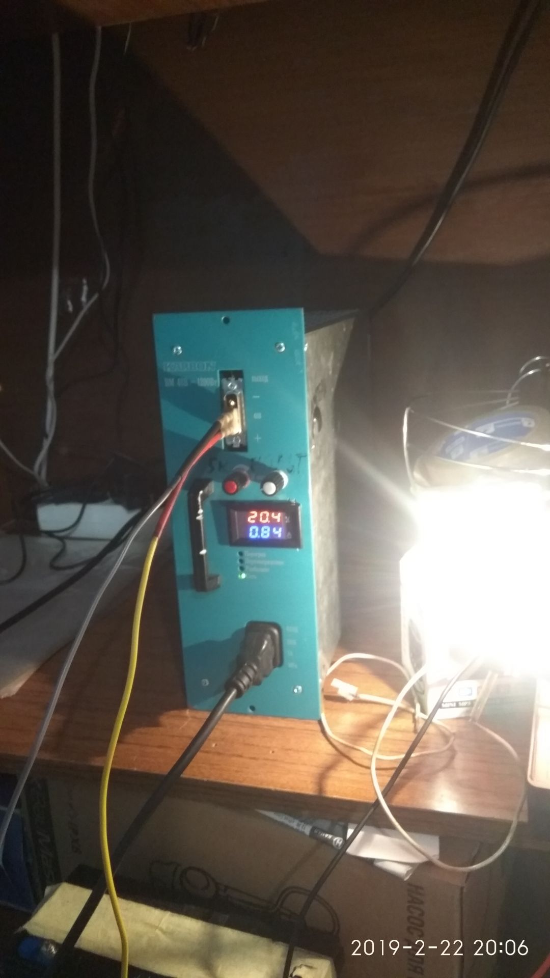

По напряженію також от 1- до 58в.
По приборчику (мультіметру) дякую розібрався.
От підключив лампочку автомобіля 24а 21w (виставив 20в, на блоку) амперметр показує скікі бере но не регулюється)

А чого у Вас темний провод включений не на мінус, а на 48в? Не може бути такого щоб напруга мінялась, а ток ні. Яскравість лампи змінюється коли Ви змінюєте напругу? Повинна змінюватись. якщо ні , треба більше інформації.

А почему перестало регулировать ток, до этого же регулировалось, может номинал резистора не тот, или он в обрыве?

Якби регулятор був в обриві, то ток був би або мінімум, або максимум.

Ответ есть в начале темы, ищите. Ток, скорей всего, максимальный, поэтому и что грузим, то и получаем.

Завтра попробую старий що там стояв багатооборотній підстрочнік назат припаять та попробую зним.

Треба подивитись з нагруженим лампою БЖ. При змінюванні напруги ток міняється?

Так, при підключеній лампочкі змінюю напругу (зменшую) то і міняеться ток (зменшуеться)
